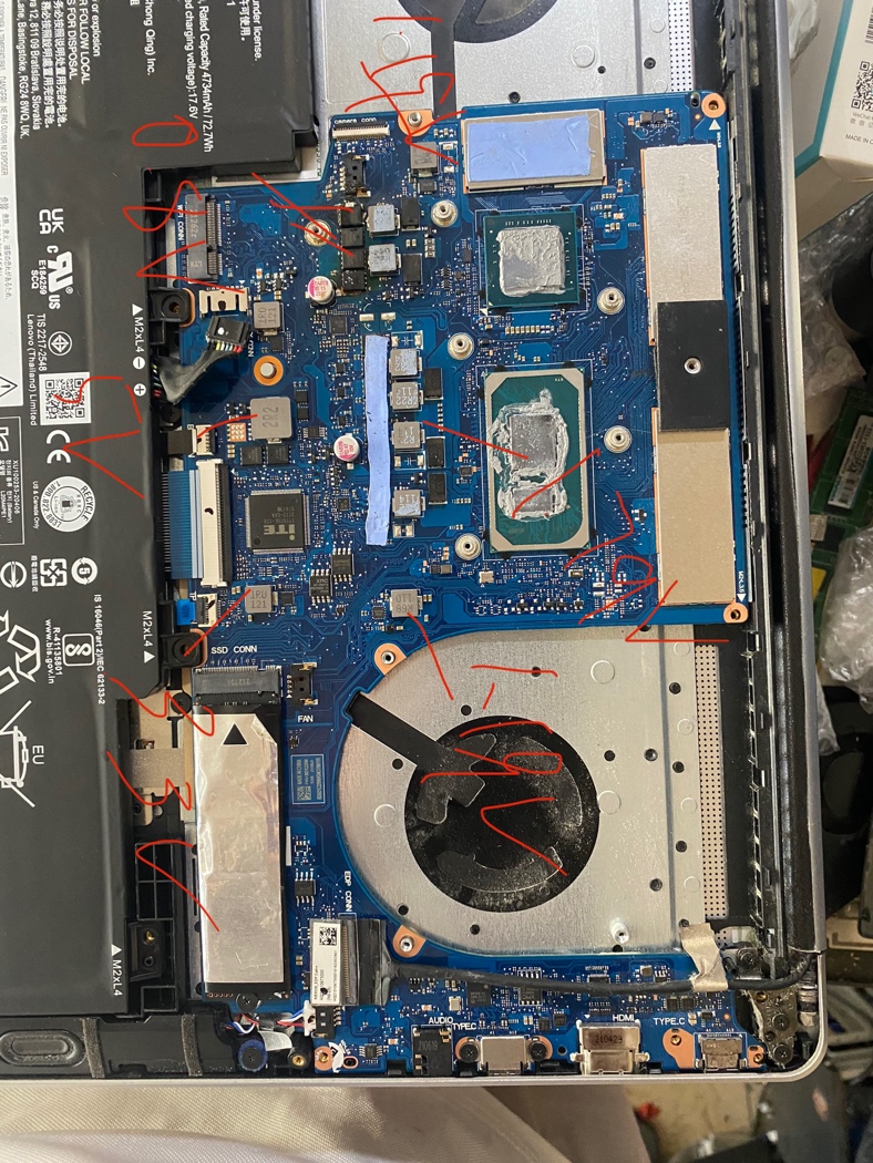

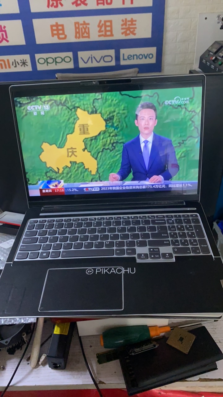

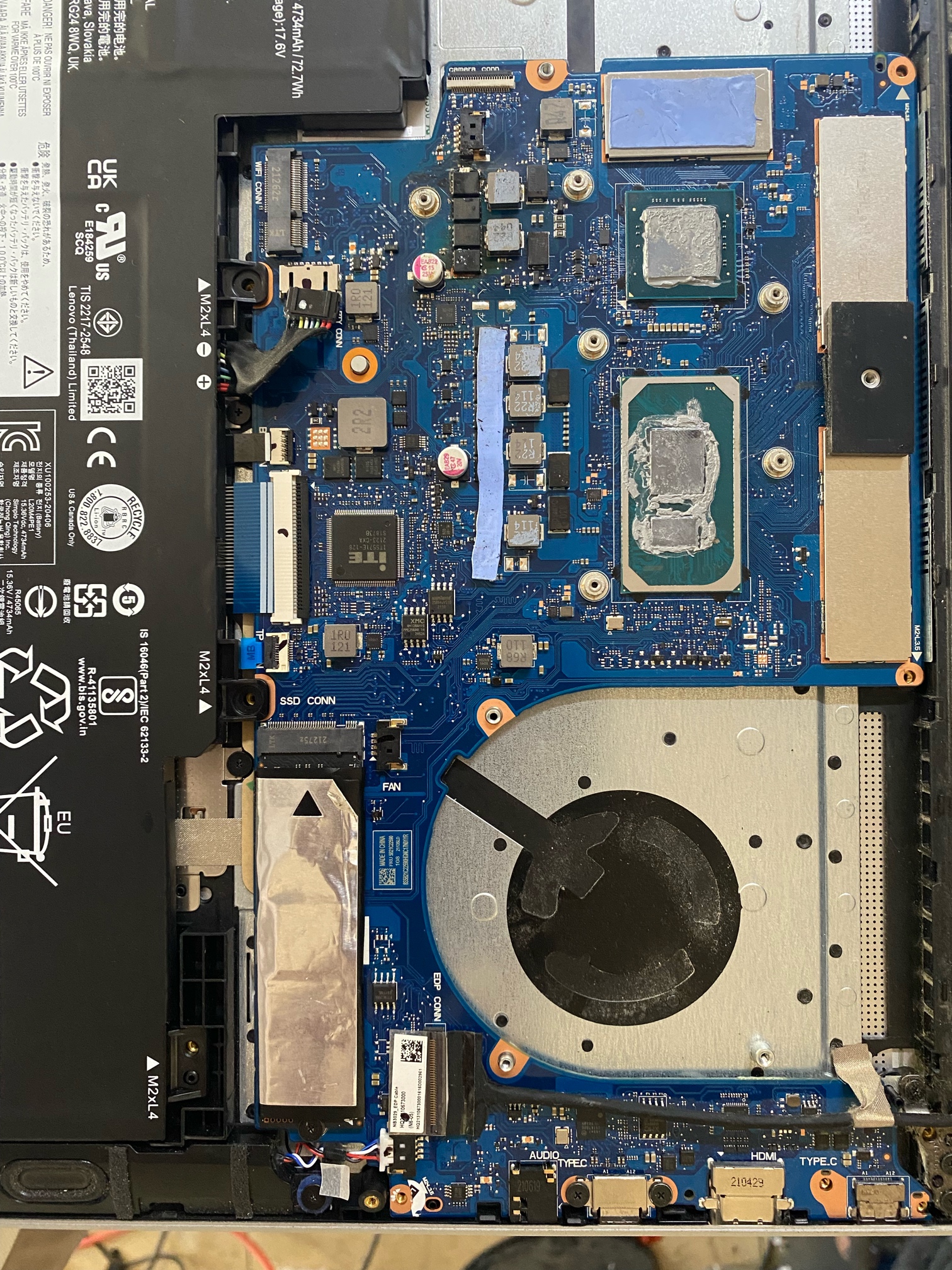

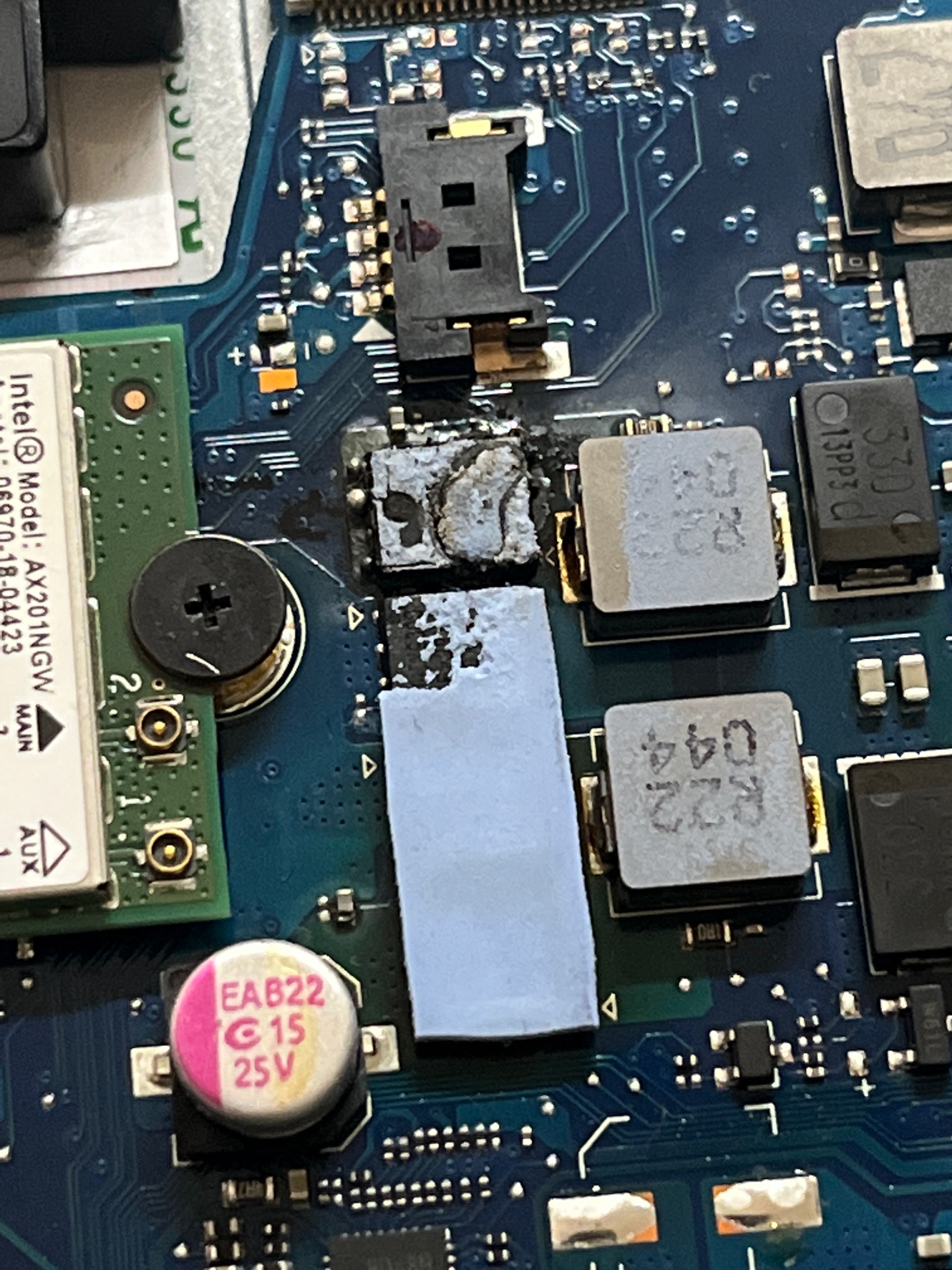

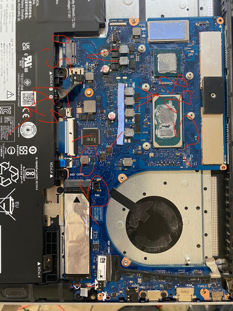

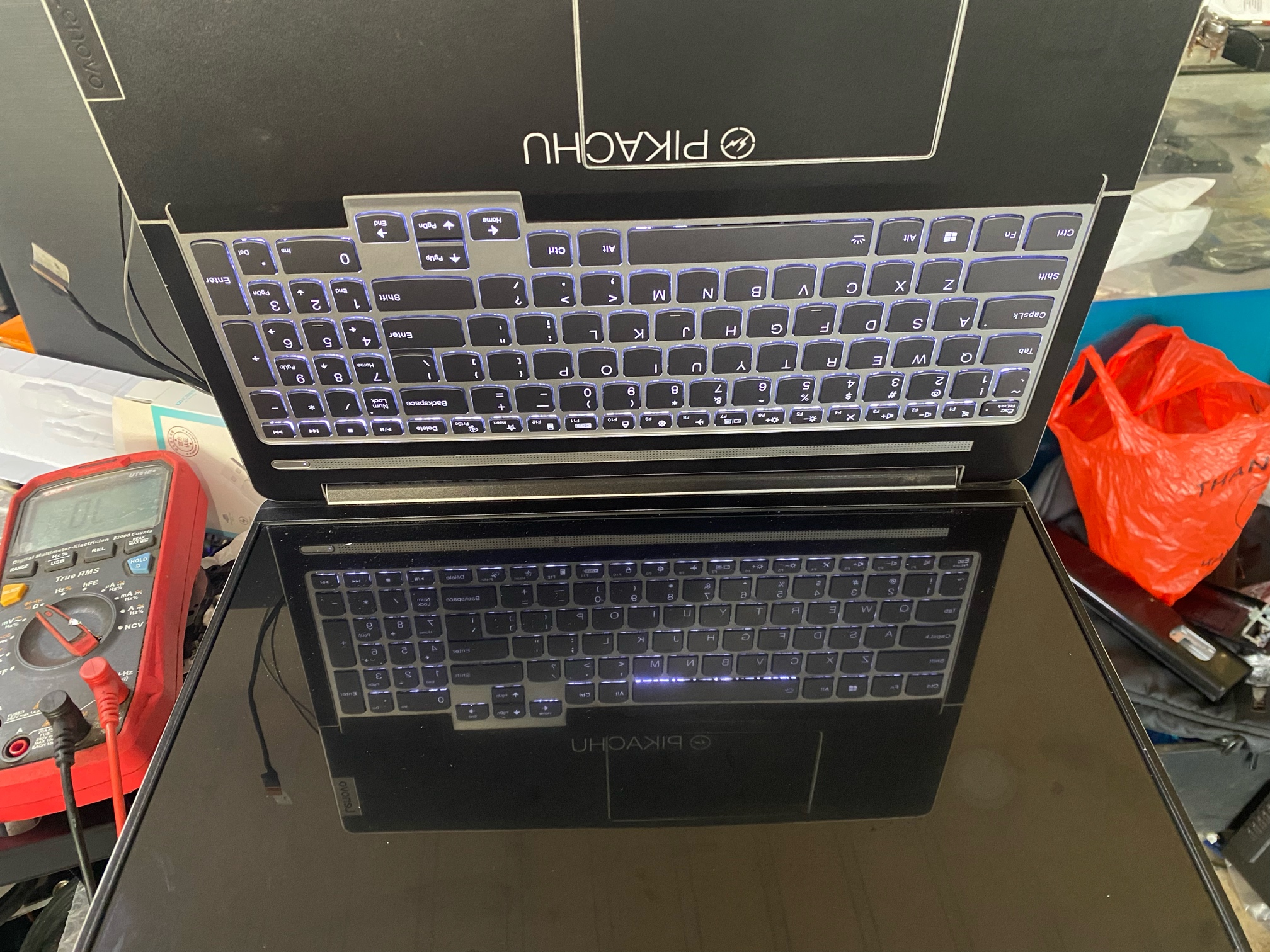

标题: 小新 pro 16IHU 2021款 板号NB3036 [打印本页]
作者: wanyonghua    时间: 2024-7-7 16:54
标题: 小新 pro 16IHU 2021款 板号NB3036
客户送过来不开机。拆开发现显卡供电管pq2001 pq2003烧了  显卡电源管理PU2002也烧了 把所有坏件换完。可以开机但不显。测量3v 5V 显存1.2 V  核心0.8V  CPU 1.78V都有。但显卡核心供电阻值才0.85欧。是不是显卡也烧了  请高手指点下。谢谢
作者: wanyonghua    时间: 2024-7-7 16:59
这款能把独显屏蔽吗
作者: wanyonghua    时间: 2024-7-8 14:18
有哪位同行在修这款机子 帮我量下CPU和显卡阻值  图片是我量的
作者: wanyonghua    时间: 2024-7-11 17:11
好了
作者: u1457162    时间: 2024-7-12 09:01
wanyonghua 发表于 2024-7-11 17:11
好了
核心好的吧?
作者: wanyonghua    时间: 2024-7-13 08:47
u1457162 发表于 2024-07-12 09:01
核心好的吧?
换了显卡就好了
作者: wugaoshang    时间: 2024-7-14 09:55
运气真好,这台机器只坏了现存,核心没坏。
作者: hanjia    时间: 2024-7-14 11:43
还要换显卡,才可以亮机。电源模块烧了。
作者: wanyonghua    时间: 2024-7-16 09:28
wugaoshang 发表于 2024-07-14 09:55
运气真好,这台机器只坏了现存,核心没坏。
显卡供电烧了。 显卡核心也烧了
作者: wanyonghua    时间: 2024-7-16 09:31
wanyonghua 发表于 2024-07-07 16:59
这款能把独显屏蔽吗
可以。 我把显卡供电全拆了。开机就能亮。客户要求用独显  所以换了显卡核心
作者: u1545703    时间: 2024-7-18 08:26
显卡供电与显卡核心,正常电压分别是多少
作者: yvhai2010    时间: 2024-7-21 19:13
凡事有MOS管击穿的,核心90%会不保。你想想19V直接干上去,这显卡不死也要残废了。
