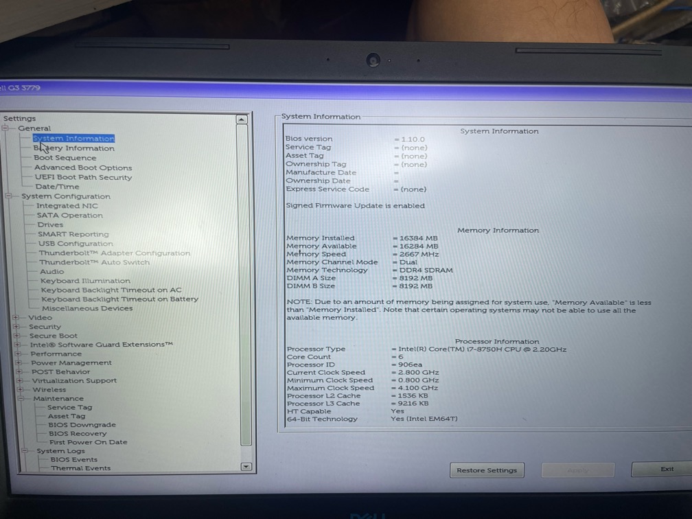

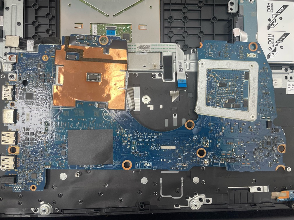

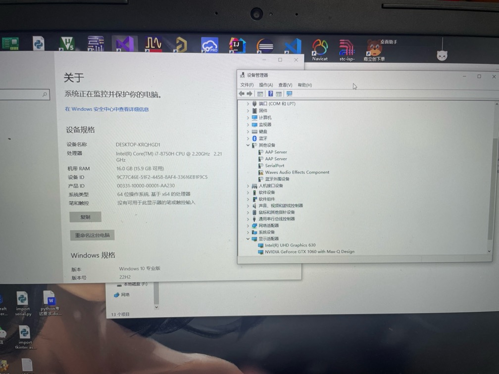

dell的机器,来时开机风扇狂转不亮屏,电流跑到1.6A左右!刷上这个原厂bios开机反复重启3次是正常的,然后亮屏后风扇转速正常,开机电流2A左右,开机速度快!功能全部正常。
