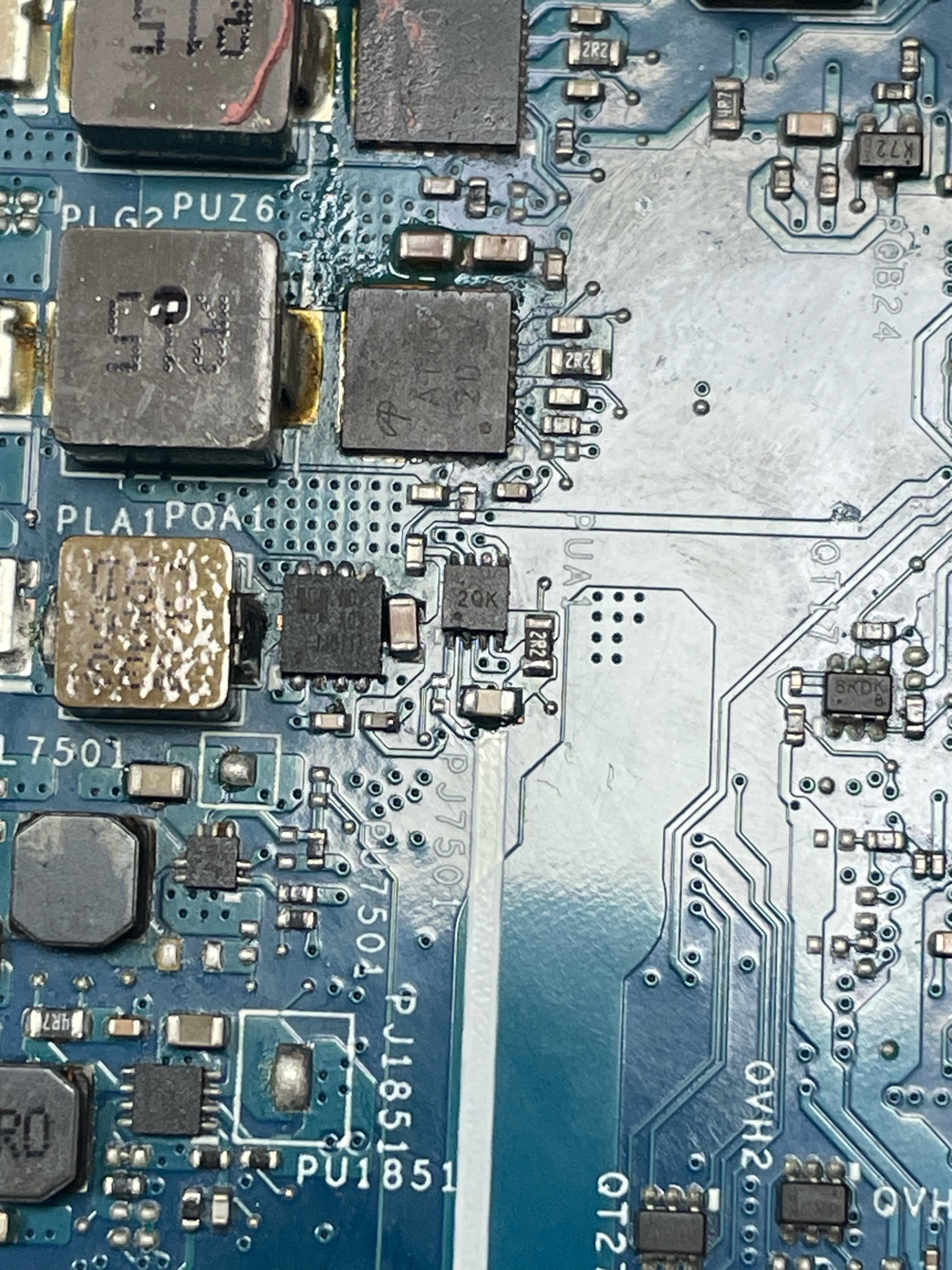

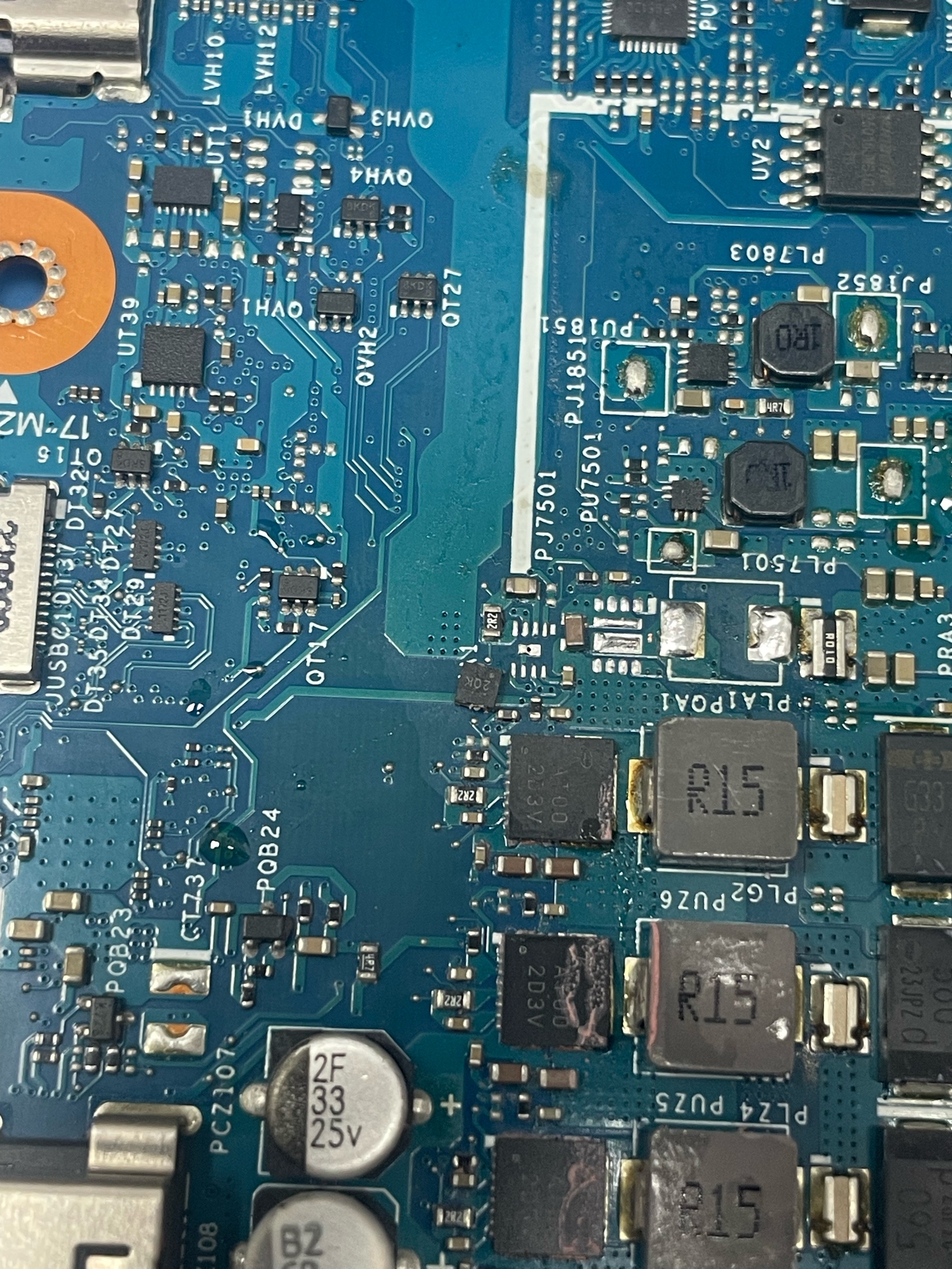

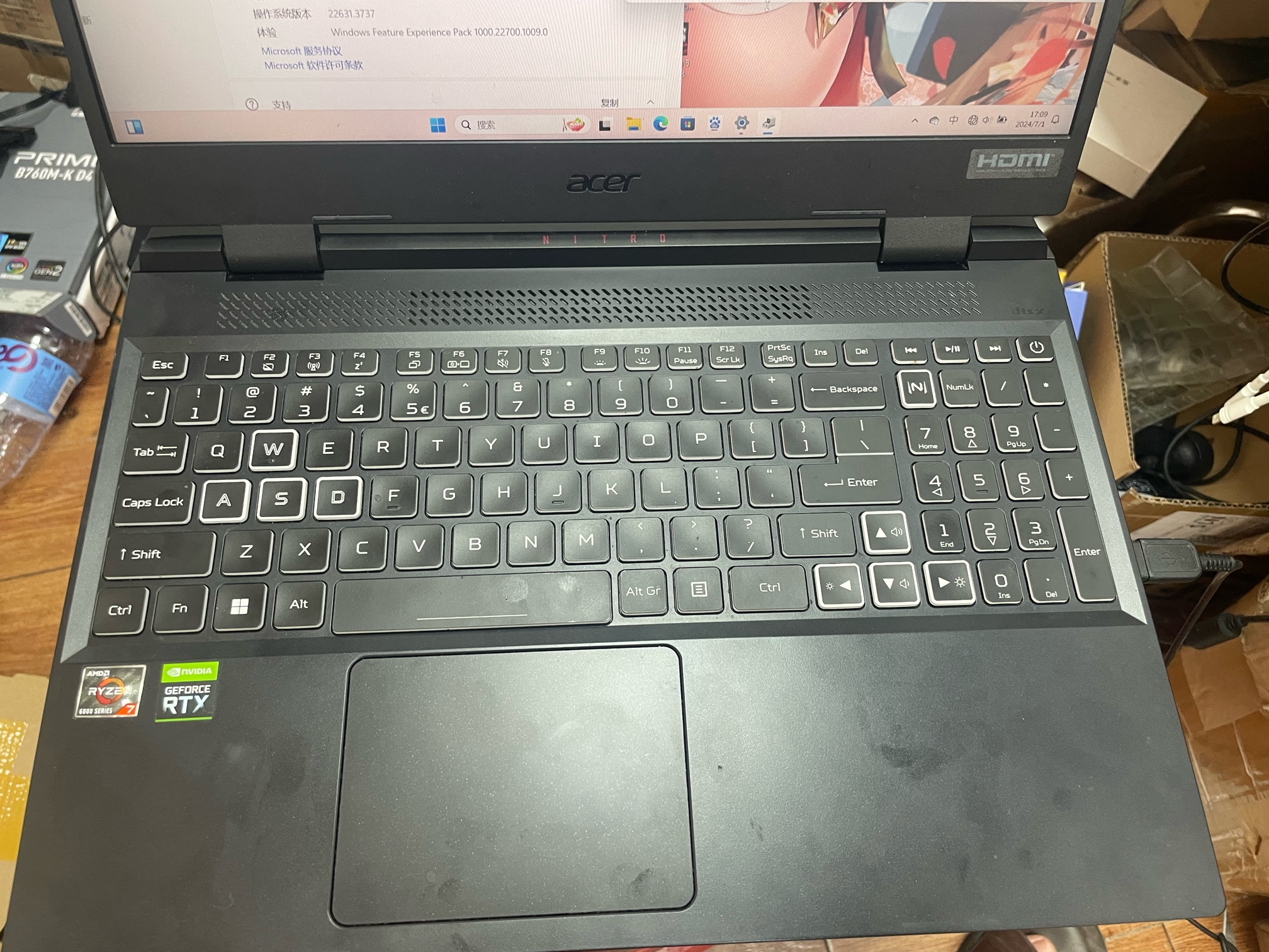

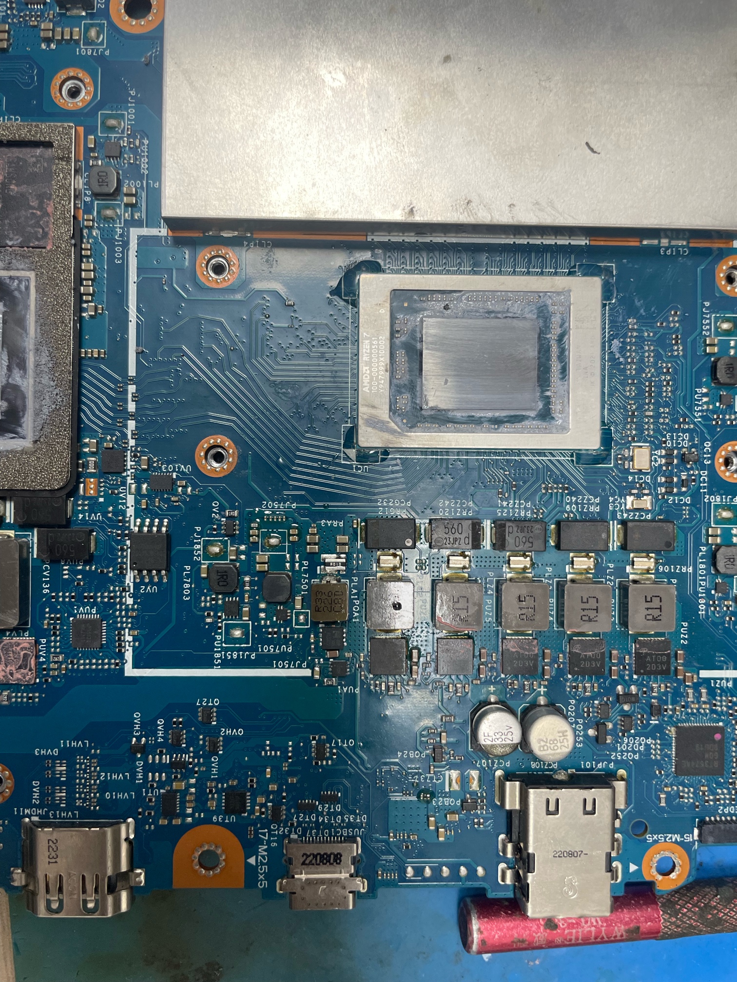

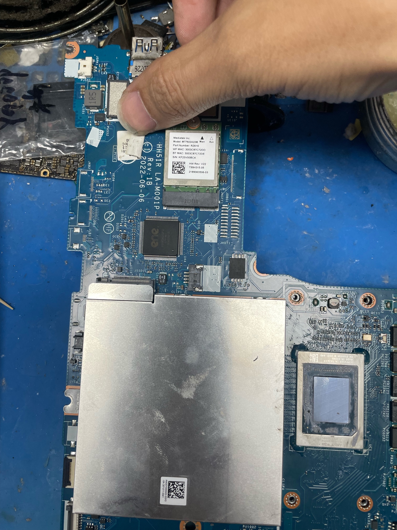

这台笔记本来时做清灰操作,正常流程清完灰盖上后盖开机正常使用问题,打好后盖螺丝不开机了。
接着拆机一顿检查发现公共点阻值13明显不对,用2v电压烧鸡发现CPU发烫,一阵头皮发麻,测量发现集显mos管击穿短路!淘宝一查CPU价格心里凉了半截,接着订货更换mos管装机测试用电池开机后键盘灯能亮但是没显示,一插充电器马上没反应了!拆出检查发现mos管又击穿短路了,此刻已经想着怎么赔机了!但是想着CPU接近一千的价格还想接着干。

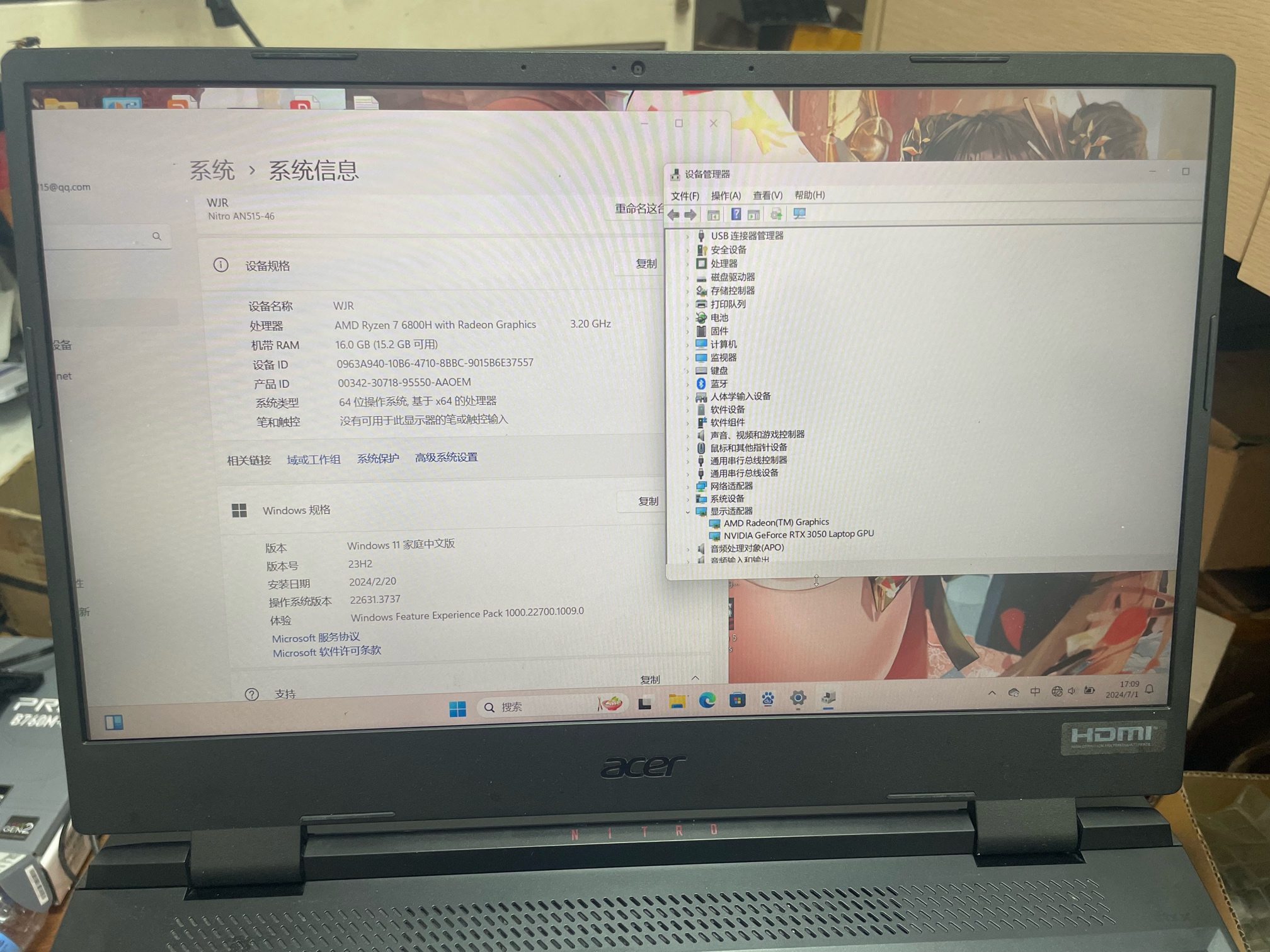

由于这款机找不到图纸,参考了r7000p点位图跟这电路差不多,测量阻值啥的全部正常,怀疑那个mos管旁边那个8脚芯片有问题,于是乎又去订货,mos管8脚芯片都换好后用电池开机还是不显示,后来一想着新款电脑应该有保修,查了一下还在保修期,于是乎全部装好准备拿去保修,这时我又开机试了一下直接点亮进系统了!一阵欢喜啊,这高低来的太刺激!
总结:这款笔记本集显mos管短路后旁边那个8脚芯片也要一起换掉,如果开机只是键盘灯亮不显示可以试下全部螺丝打完装好后盖再开机测试!mos管丝印型号B09 A03,8脚芯片丝印型号2QK,主板版号HH51R LA-M001P。

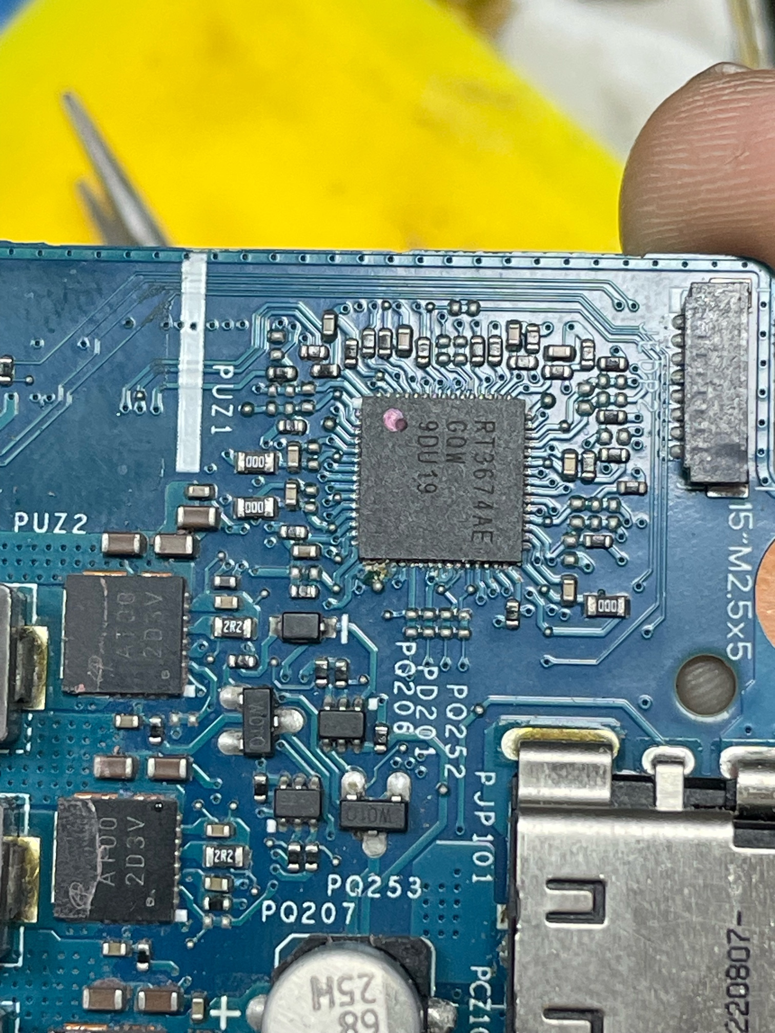

babymax08 发表于 2024-07-05 21:26
芯片丝印型号2QK是什么型号
那个2QK是这个型号:RT9610CGQW
