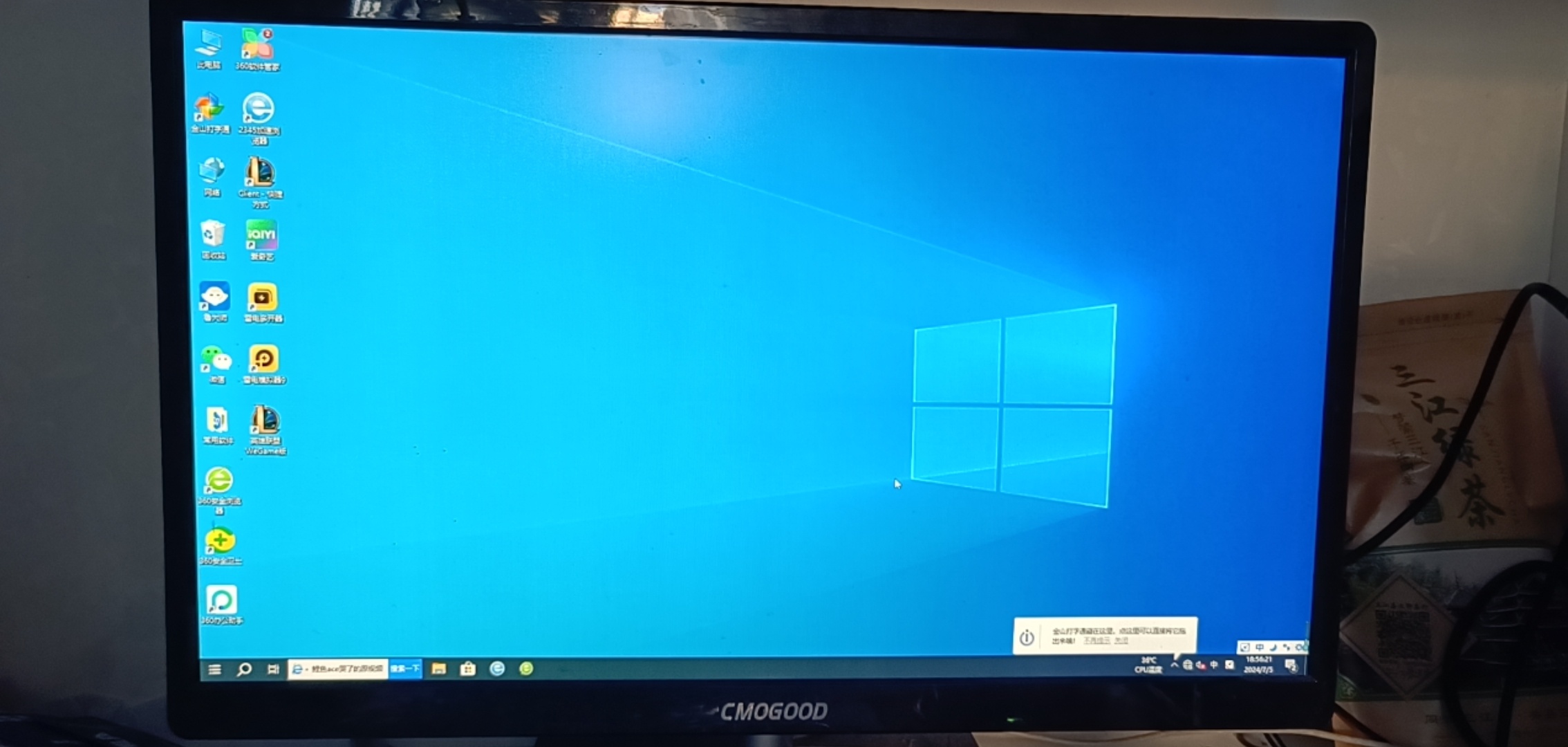

屏中间隐藏了一个什么报错窗口,肉眼看不到,拍照看不到,只有录视频才能看到一点
[video=http://appatt.chinafix.com/pic/20240705/1720154196943153_646.jpg]http://appatt.chinafix.com/video/20240705/1720154168074208_620.mp4[/video]
作者: 老吴来了    时间: 2024-7-5 12:45
可以肯定不是系统问题,我进pe也是这样

作者: nhp001    时间: 2024-7-5 17:35
显示器烧屏了吧,你进BIOS里有显示吗
作者: 老吴来了    时间: 2024-7-5 18:56
nhp001 发表于 2024-07-05 17:35
显示器烧屏了吧,你进BIOS里有显示吗
应该是屏问题,中间这个报错地地方不停的抖,
作者: blurfury    时间: 2024-7-6 02:52
在bios界面如果也这样 就是屏幕的问题 不是中毒。
作者: 老吴来了    时间: 2024-7-8 17:06

作者: aya又回来了    时间: 2024-7-9 08:22
传说中的烧屏     不管是OLED还是普通液晶 都存在这个现象
作者: u1556917    时间: 2024-7-9 15:42
保修吧,显示器中毒不太可能。
作者: kangxiuwen123    时间: 2024-7-9 16:34
哪里的中毒,液晶坏了
作者: u1481419    时间: 2024-7-10 00:45
液晶屏坏了 ,换一个试一下!
作者: 李朝明    时间: 2024-7-11 20:50
这显示器以前肯定是一直长期显示一个画面,就变成这样了,不管换什么界面都遗留以前显示内容,这个很正常
作者: u1558444    时间: 2024-7-13 09:08

作者: karon    时间: 2024-7-15 09:15
显示器液晶屏坏了,vgl电压不正常,导致液晶像素不能及时响应,导致残影
