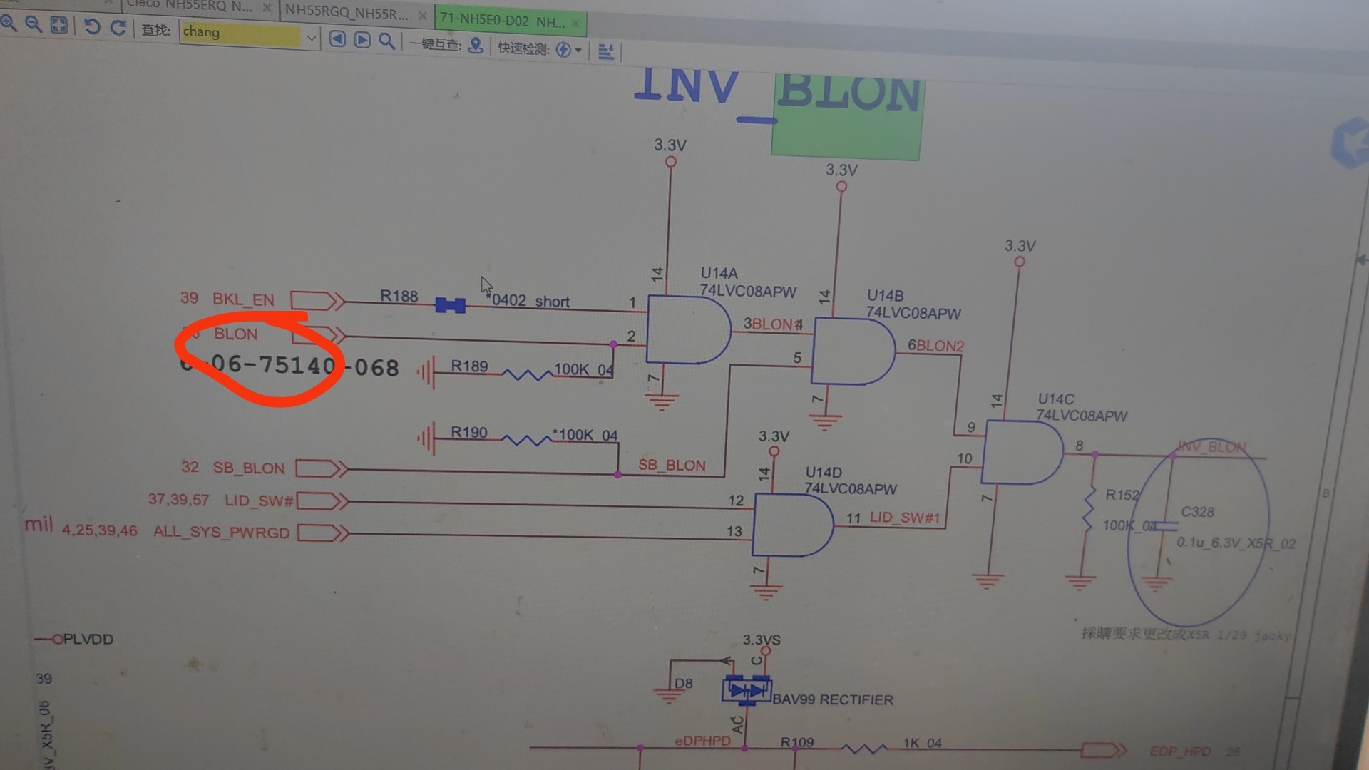

刷过bios,电流跳变到1.8-2.1不亮机,测试屏幕接口,blon背光开启信号无,外接键盘不亮灯,背光灯都不亮,换过显卡供电的芯片。实在没思路了,大哥些帮帮忙。红包感谢,还有个奇怪的问题,显卡风扇不转

已解决,cpu挂壁了,换cpu就好了
