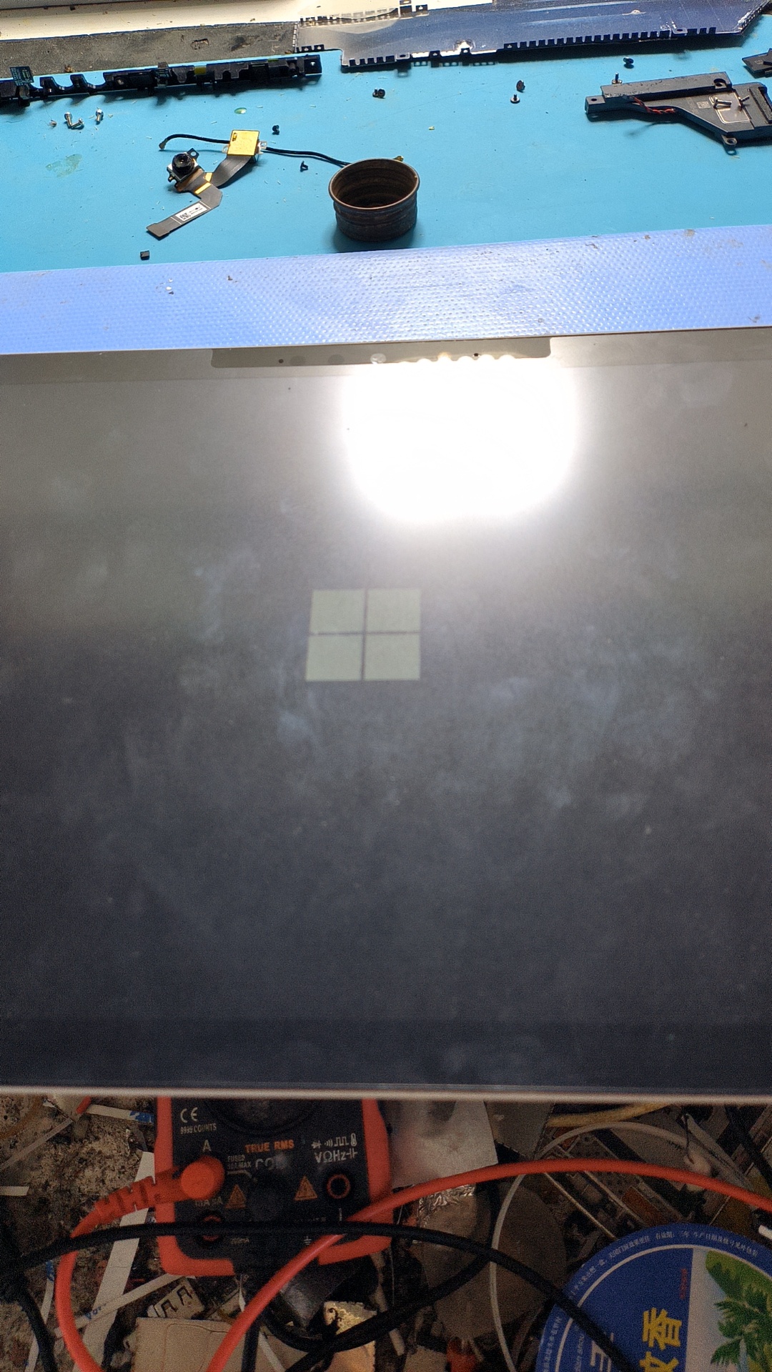

原机是8加256的,换了颗粒和电阻阻值后,就卡logo。刷原机备份和别人的,工厂BIOS都一样卡logo,两分钟不掉电,一直卡logo。大师帮忙解决下,应该还是BIOS问题。

换回原机的颗粒,就能开机了
作者: wwerf    时间: 2024-7-5 09:21
可能是内存颗粒的问题,已经淘宝下单重新买了,解决了,告诉大家
作者: wwerf    时间: 2024-7-8 20:51
已经解决,还是BIOS问题,不是颗粒问题

分享也没用,不通用,单独改的
