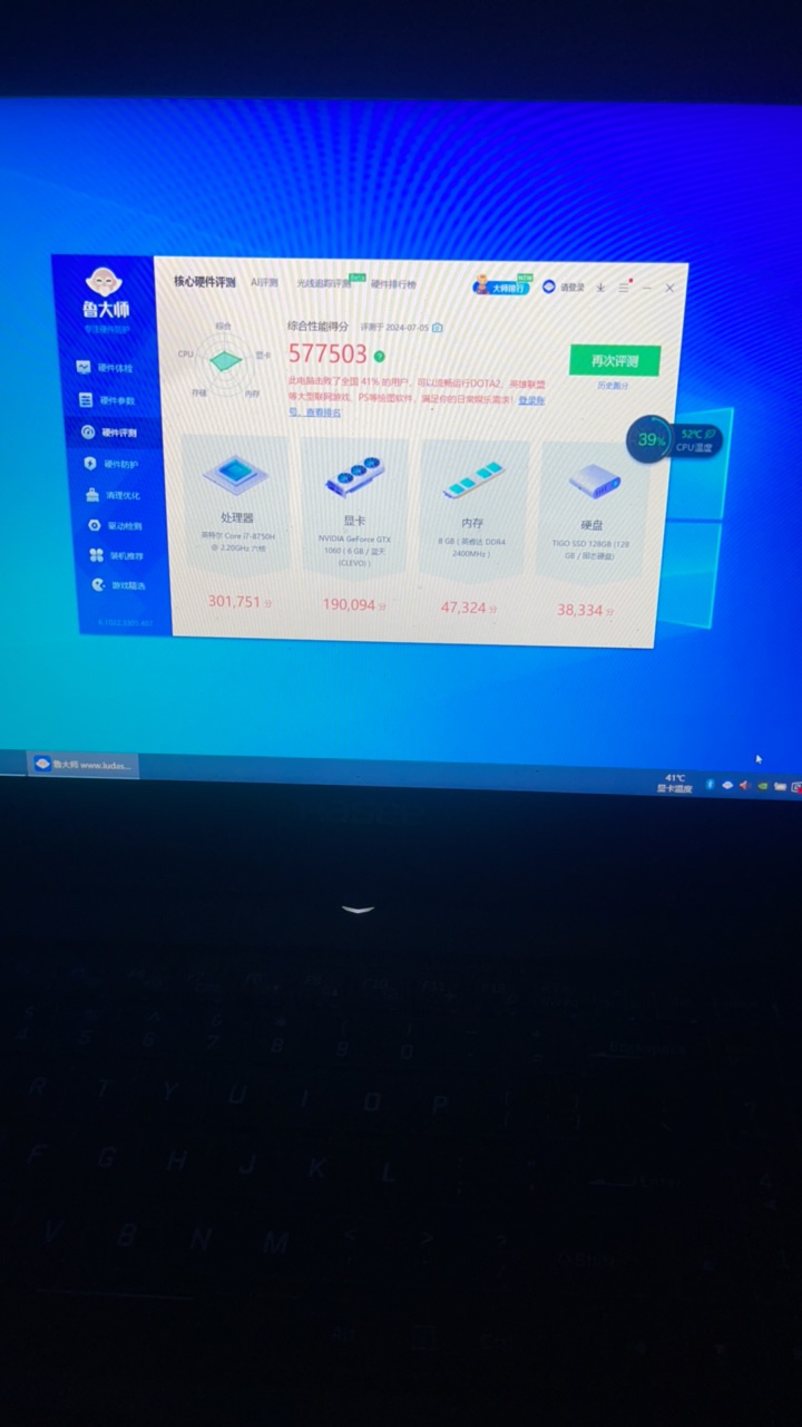

标题: 大神们,遇到难题了,求帮助啊 [打印本页]
作者: qliuan    时间: 2024-7-4 12:34
标题: 大神们,遇到难题了,求帮助啊
主板接这个小板就不能休眠,只黑屏,并且无法再次点亮屏幕,不接小板一切正常,这是怎么回事,应该怎么查?昨天测了电压,不插小板3.3Vs有电14 15 16脚有电休眠后3.3 VS和16脚没电,插小板后这2个脚电压不会掉,一直有,休眠后导致CPU供电一直1.2v黑屏死机电流1.5到3安随机,求思路
作者: 月饼    时间: 2024-7-4 14:35
也看不出什么猫腻
作者: leojiang    时间: 2024-7-4 14:45
小板上是不是有重置按钮,像联想很多都有复位按钮。会导致
作者: u1509148    时间: 2024-7-4 17:30
换个呗   30/40块  研究他  浪费时间
作者: qliuan    时间: 2024-7-4 17:52
u1509148 发表于 2024-07-04 17:30
换个呗   30/40块  研究他  浪费时间
换了3个一样的症状
芯片也换了还是一样
作者: qliuan    时间: 2024-7-4 17:52
leojiang 发表于 2024-07-04 14:45
小板上是不是有重置按钮,像联想很多都有复位按钮。会导致
没有按钮,有3个小板
作者: jxgzwen    时间: 2024-7-4 22:37
不装这个小板,不好吗,
作者: qliuan    时间: 2024-7-5 00:07
jxgzwen 发表于 2024-07-04 22:37
不装这个小板,不好吗,
不能插网线和摄像头了,装上功能都正常,就是不能休眠
作者: u1481419    时间: 2024-7-5 01:14
检查主板端给小板供电的ic和外围元件
作者: u1542965    时间: 2024-7-5 03:49
月饼 发表于 2024-07-04 14:35
也看不出什么猫腻
饼哥出手,所向披靡,万人无敌!
作者: u1545703    时间: 2024-7-5 07:28
查查小板复位信号
作者: 鲁国大海    时间: 2024-7-5 08:13
网卡和USB留着。别不线割掉
作者: 鲁国大海    时间: 2024-7-5 08:15
拔芯片。看看到底是哪一个芯片。两个板子。
作者: 飞驰123    时间: 2024-7-5 10:07
图上两个小板不一样吧
作者: qliuan    时间: 2024-7-5 12:21
飞驰123 发表于 2024-07-05 10:07
图上两个小板不一样吧
是不一样,但是引脚功能一样,一个sr30w用的一个是sr40b用的
作者: qliuan    时间: 2024-7-5 12:22
鲁国大海 发表于 2024-07-05 08:13
网卡和USB留着。别不线割掉
只有网卡和摄像头和麦克风,就这3个功能
作者: qliuan    时间: 2024-7-5 12:23
u1545703 发表于 2024-07-05 07:28
查查小板复位信号
哪个是复位信号啊,我看不出来
作者: 刘家魅力    时间: 2024-7-5 13:32
还不是你把排线装反了吧
作者: qliuan    时间: 2024-7-5 14:02
刘家魅力 发表于 2024-07-05 13:32
还不是你把排线装反了吧
不是的,不可能装反的,我对过脚位,没反
作者: qliuan    时间: 2024-7-5 14:03
今天重新装系统后发现可以正常休眠,重新拔电开机后就还是一样的症状了,不知道是不是BIOS的问题,或者系统的问题
作者: 刘家魅力    时间: 2024-7-5 17:47
qliuan 发表于 2024-07-05 14:02
不是的,不可能装反的,我对过脚位,没反
那就用胶带  一部分一部分的贴  看哪部分不贴出问题  就找那几个信号
作者: u1545703    时间: 2024-7-5 19:44
qliuan 发表于 2024-7-5 12:23
哪个是复位信号啊,我看不出来
图纸中与这小关相关的带有**RST的信号,查查
作者: u1545703    时间: 2024-7-5 19:46
qliuan 发表于 2024-7-5 14:03
今天重新装系统后发现可以正常休眠,重新拔电开机后就还是一样的症状了,不知道是不是BIOS的问题,或者系统 ...
问题复杂!难啊
作者: qliuan    时间: 2024-7-5 19:53
刘家魅力 发表于 2024-07-05 17:47
那就用胶带  一部分一部分的贴  看哪部分不贴出问题  就找那几个信号
这办法可以,我明天试试
作者: 李朝明    时间: 2024-7-5 21:00
刷bios试试,要不刷io
作者: qliuan    时间: 2024-7-6 00:41
已修好,感谢大家的回复,官方BIOS的问题,刷精盾logo的BIOS版本10就有这个问题,刷了蓝天的logoBIOS版本15就正常,唉,真特么蛋痛,谁有别的版本可以给我发一个试试,论坛下载的就是官方10版本,一样的症状
作者: 飞驰123    时间: 2024-7-6 09:28
qliuan 发表于 2024-7-5 12:21
是不一样,但是引脚功能一样,一个sr30w用的一个是sr40b用的
我上次就是联想的机子,小板外观差不多,但是不一样,装上不开机
作者: qliuan    时间: 2024-7-6 18:53
终于找到了BIOS原版03bios
1.05.03rha1.BIN
8 MB, 下载次数: 0, 下载积分: 下载分 -2 分, 下载 1 次
作者: u1545703    时间: 2024-7-8 16:40
换BIOS也有风险…还以为你用的BIOS是原版。学习了…谢谢分享
作者: qliuan    时间: 2024-7-8 17:46
u1545703 发表于 2024-07-08 16:40
换BIOS也有风险…还以为你用的BIOS是原版。学习了…谢谢分享
之前是官方下载的原版精盾logo的,就是原版吧.有故障
