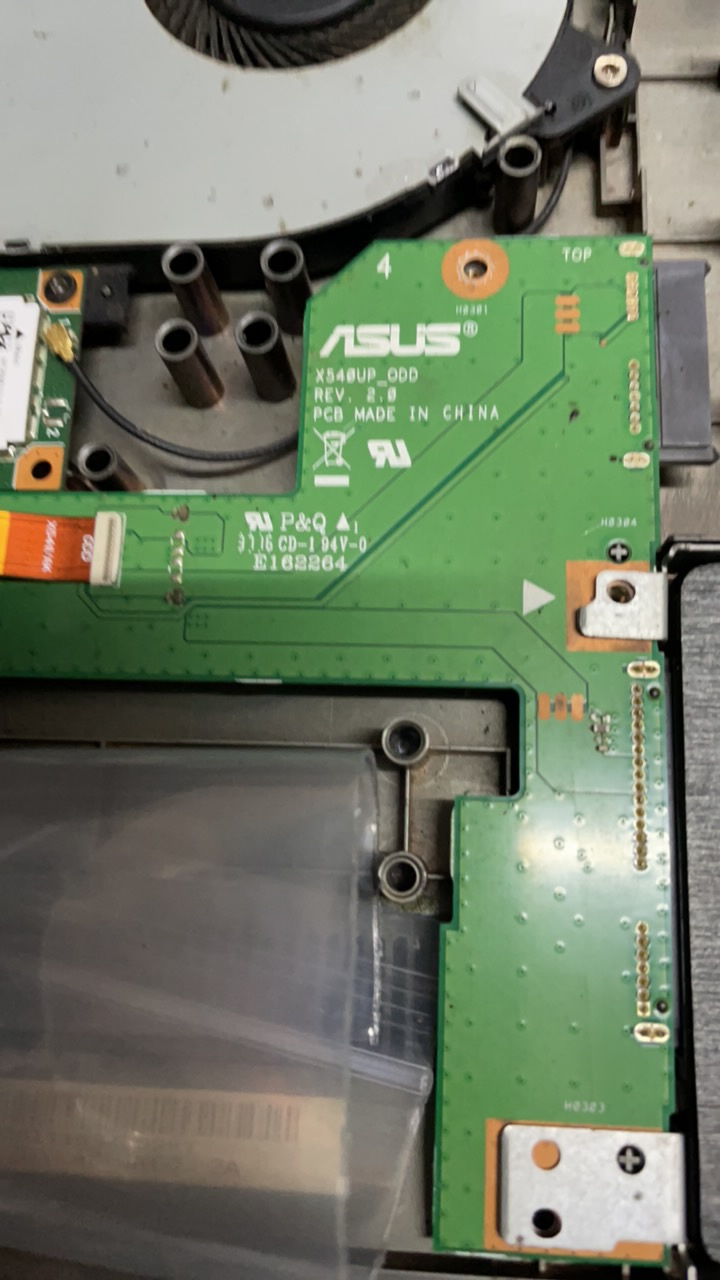

标题: VM520U笔记本进卓面一会儿变白灰屏了求助。 [打印本页]
作者: yuan-1967    时间: 2024-7-2 17:05
标题: VM520U笔记本进卓面一会儿变白灰屏了求助。
这台电脑板载内存4G被废除了,要插内存可以点亮进系统一会儿变灰屏,再久一点就掉电、上电会重启一次、bios之前别人也动过了。有修过或者知道这种通病的告诉一下,谢谢!外接显示器也是一样灰屏,显卡未动过、要是cpu和显卡问题就拆机卖配件了,机子就是我收的。
作者: yuan-1967    时间: 2024-7-2 17:07
作者: yuan-1967    时间: 2024-7-2 17:08
作者: 碟之·恋影    时间: 2024-7-2 20:24
                          换屏
作者: zhao5900    时间: 2024-7-2 23:40
感觉CPU或者显卡问题
作者: yuan-1967    时间: 2024-7-3 00:13
键盘和屏幕6月份换的,放一段时间好像又坚持久一点。
作者: 刘家魅力    时间: 2024-7-4 17:42
屏保险去了试了
作者: yuan-1967    时间: 2024-7-4 17:55
内屏外接试试再去掉保险,再不行拆了。
作者: yuan-1967    时间: 2024-7-4 17:56
作者: yuan-1967    时间: 2024-7-4 17:57
内外同时灭掉。
作者: wks123    时间: 2024-7-4 18:42
白屏的时候测下屏上面那个3V LED供电 这个供电不正常就会这样
作者: 何国锋    时间: 2024-7-4 19:05
外接都是一样的故障现象,显卡可能性大
作者: yuan-1967    时间: 2024-7-4 21:09
灰屏几秒就掉电显卡可能性大了应该
作者: 919450966    时间: 2024-7-6 08:51
这不是华硕么
作者: 壹个人的寂寞    时间: 2024-7-6 10:18
把显卡加热看看
作者: jsxzcy123    时间: 2024-7-6 12:44
应该还是显卡问题
作者: u1478269    时间: 2024-7-6 16:50
估计就是显卡的wt
