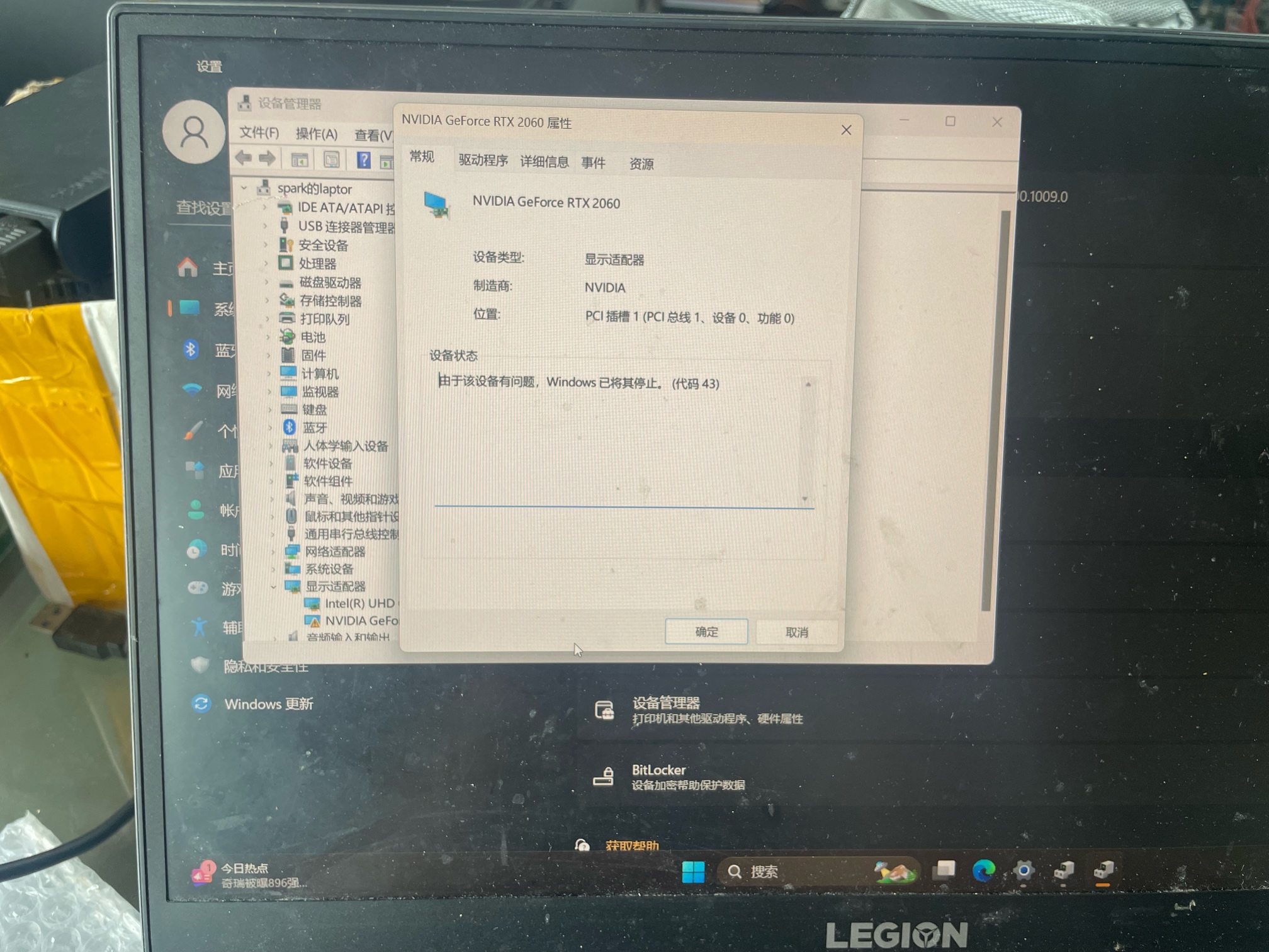

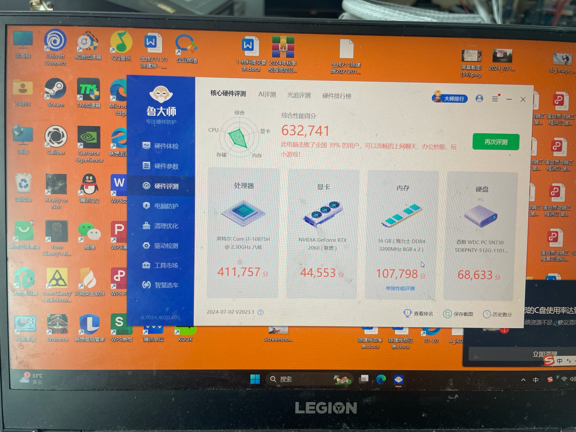

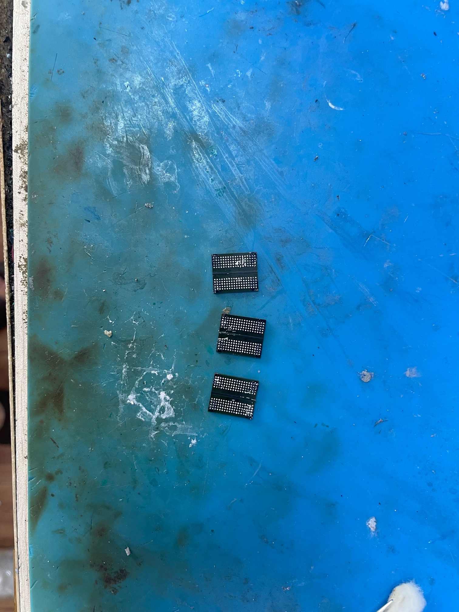

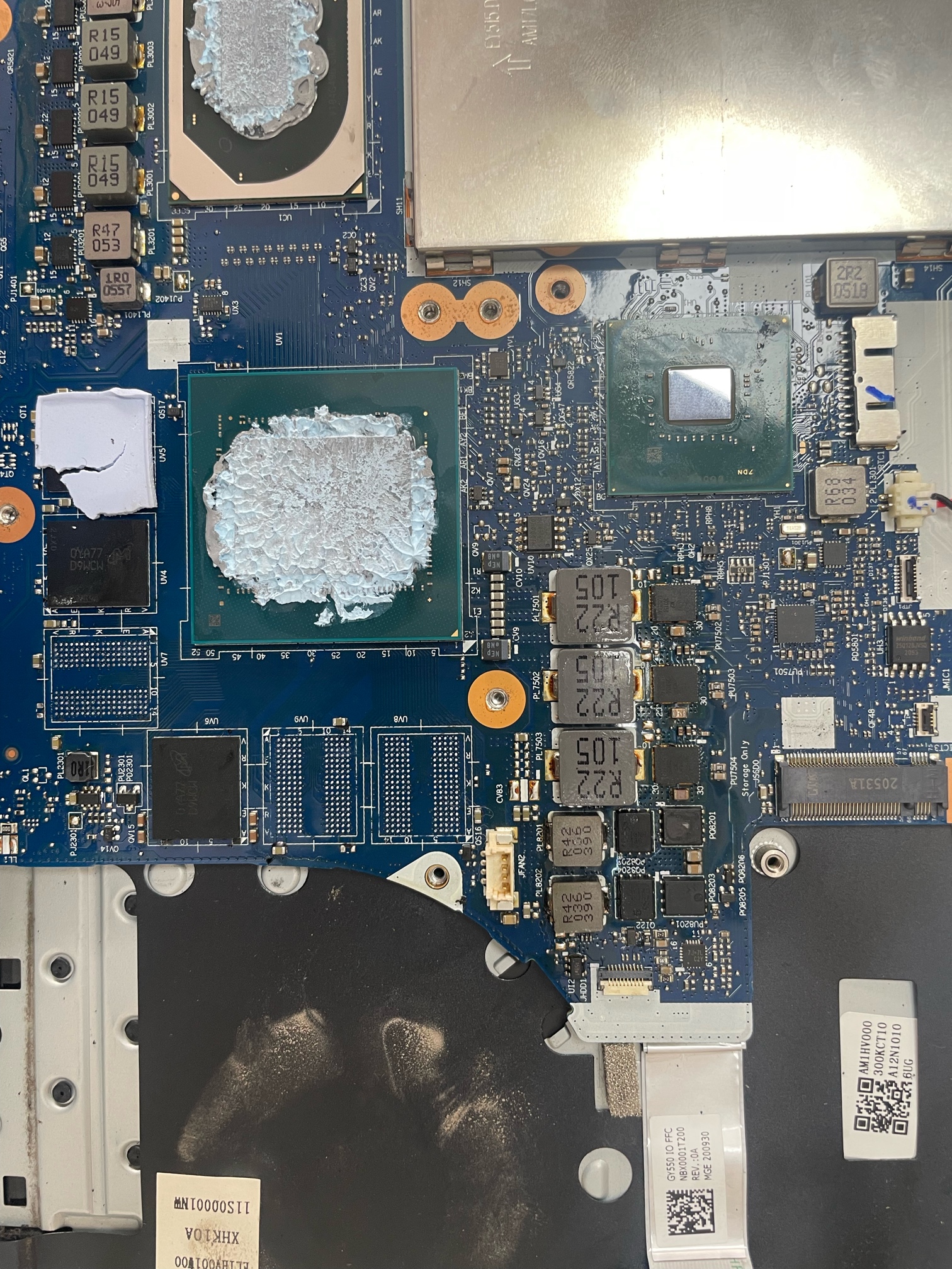

这台笔记本来时显存供电击穿短路,更换上管后恢复正常,开机正常进系统,但是核心偶尔能识别偶尔显示错误43,而且电脑异常的烫,用电流表开机电流飙升到4.5a,部分电流表如果不能开机将电压调到23v左右就行!接着在热成像下面扫一下发现三个显存发烫严重,核心不发热,将发热的显存拆除后开机电流2a左右,电脑也发热正常了!装机测试烤鸡没任何问题!不用改bios,只需把短路的显存拆除就行,如有修到此款客户换核心太贵可以用这方法试试!

作者: 芯维小春    时间: 2024-7-3 17:16
显卡供电也不用断开吗?

你没改集显吧, 是不是变成了独显3G显存, 能正常用吗, 独显功能还在吗
独显不能正常使用了!估计核心也是烧掉了,客户说下次有钱再来修好独显,到时要是修好我再发个帖子!我这样操作完正常使用不发热了,但是独显显示错误43,不能启动独显,有可能只是显存坏!

作者: 乐淘老渔    时间: 2024-7-5 17:59
芯维小春 发表于 2024-07-03 17:16
显卡供电也不用断开吗?
不用断开!拆掉发热显存就行
