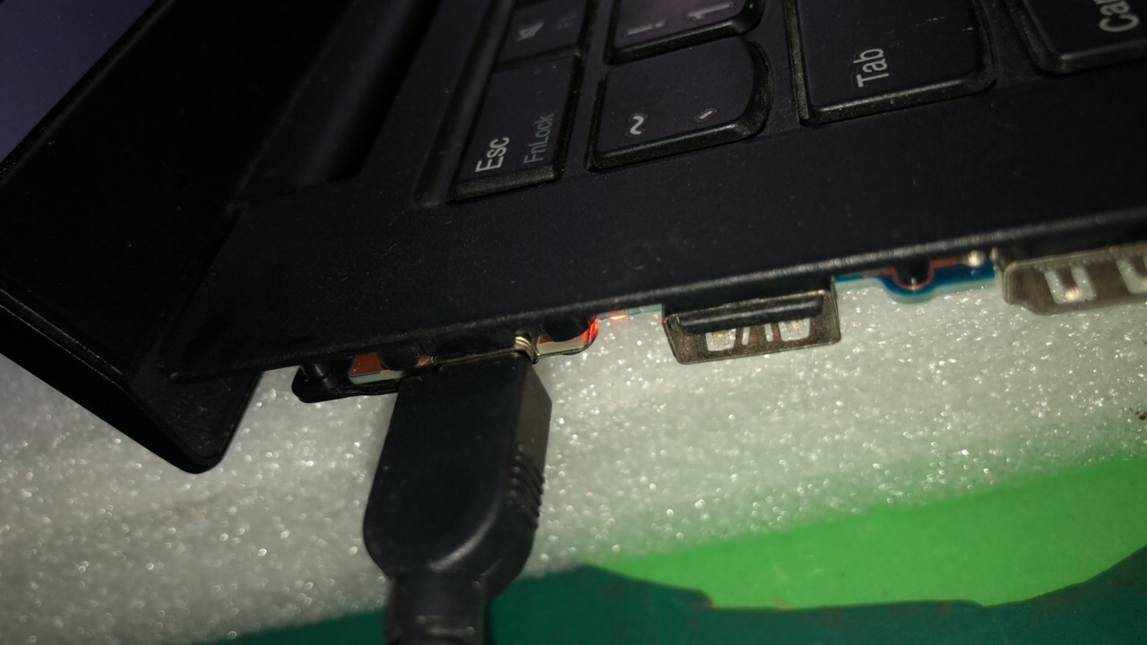

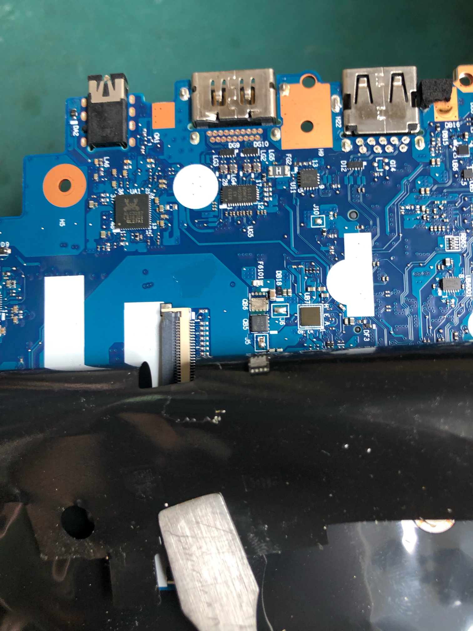

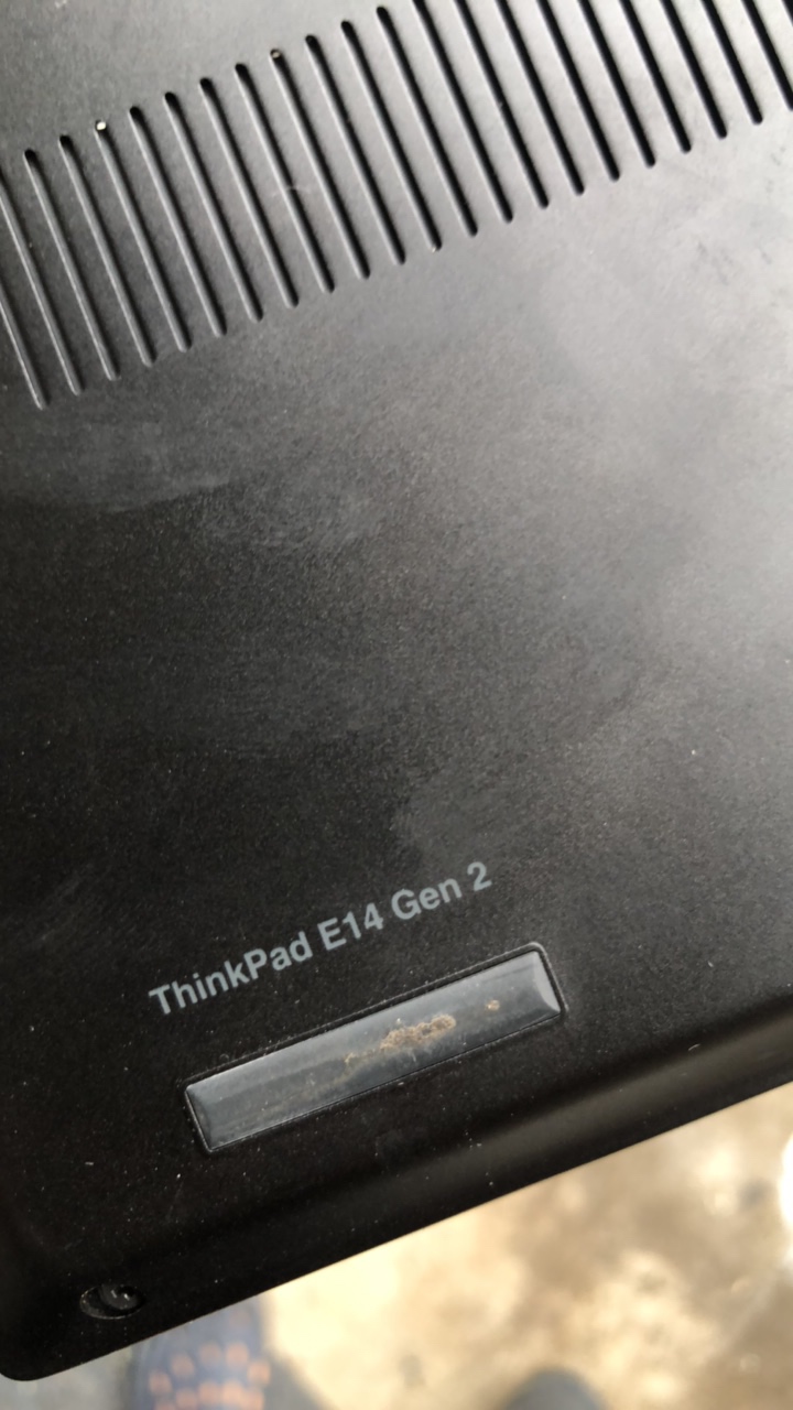

自从07、08年NV的显卡门大规模通病后就没怎么见到笔记本大塌方的事情,当时靠这个显卡确实发了一批人。现在良心想送温暖,经手很多台了,主要原因不是因为低温锡,而是玻璃芯片缺陷导致的MOS管激励不足,发热严重,进而氧化、脱焊。维修的话直连或者连同玻璃芯片一起换新,如果不换即使用高温锡还是一样返修。凡是遇到不通电,报电池电压低,电池能开机适配器不开机,第一时间找这里。有惊喜。

难道你们修起来 以后不返修吗  ,我换完 经常两三个月 他又来了

焊接玻璃芯片是门技术活
作者: chxj    时间: 2024-9-7 18:08
直连会不会导致不充电呢

这个玻璃芯片不便宜。
作者: 今夕、何夕    时间: 2024-9-8 11:00
暗黑使者 发表于 2024-9-8 08:23
这个玻璃芯片不便宜。
30一颗

我镊子轻轻一碰 就掉出来了,太低温了
