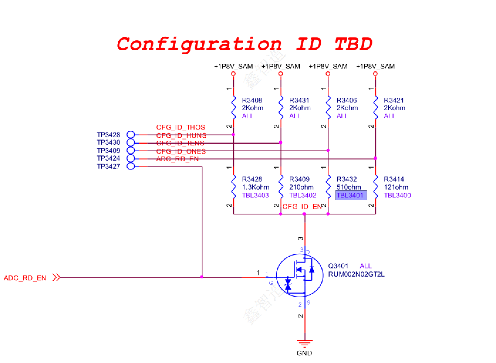

主机是 surface pro8,想改32g内存,这个是配置图,是不是需要改R3432的阻值?看不懂这个图,想改三星32g。怎么移动电阻。
作者: JasonW    时间: 2024-7-2 08:56
R3432的阻值改为301

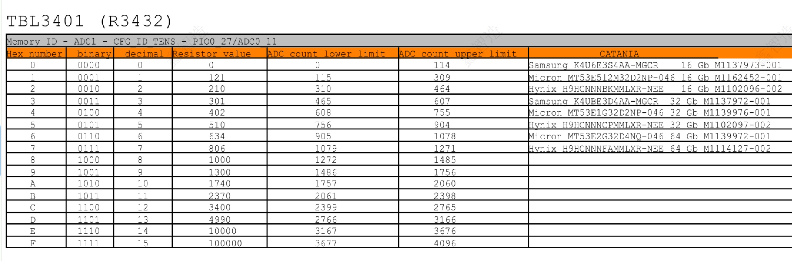

花钱问了,改过的人,改301是升级16g,改的方式就是更改这个电阻的阻值。

图纸标记64g,实际那个颗粒是8 g。也就1组32g
作者: wwerf    时间: 2024-7-2 10:38
JasonW 发表于 2024-07-02 10:26
你自己试过没有? 按图上的改还会错??
现在改的是,海力士32g,也就是最后标注64g那个,实际那个颗粒是8g的。一组32。不是标注的64g

哦,。。明白了,没改过这个,我就觉的后面单位Gb 不对
作者: neti1    时间: 2024-7-2 11:48
这个表不同于多个电阻的配置方法,是同一个位置的电阻采用不同阻值来代表不同的内存信息。
按这个表看,三星32G内存的配置电阻换465欧到607欧的就行。

图中是小写的Gb,32Gb单个颗粒4GB,想改32GB得看有多少个颗粒

Pro8升级32G内存 不刷BIOS可以进系统吗?我这海力士8升32一直卡LOGO 这是没识别内存还是说BIOS的问题 看别人说不刷BIOS是可以进系统 但是会显示原内存大小 看图只要把R3432改成806Ω的就能识别 改完刷完BIOS还是不行 又订了一套还是这样
作者: laowu8788    时间: 2024-8-16 08:42
0011 ,前两个下拉 后两个上拉
