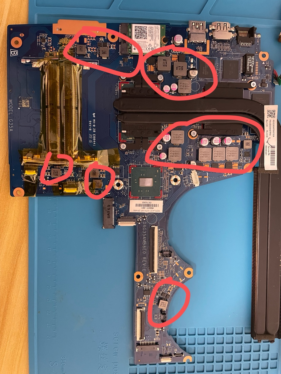

请问各位大佬,如图所示可以看到的电感都短路了,还有的修吗?(本人是刚刚开始学习的小白,啥也不懂)

我是用万用表蜂鸣器档测的,不知道是不是这样

你怎么测的?全板电感对地全短路??
作者: VX5V1dWZ    时间: 2024-6-30 19:59
JasonW 发表于 2024-06-30 19:55
你怎么测的?全板电感对地全短路??
先用万用表调至蜂鸣器档位,然后两表笔抵住电感两端,蜂鸣器响,再分别抵住电感一端,另一个表笔对地,蜂鸣器也响

呵呵呵 ,对芯片级来说,我就够菜的了,你比我还菜,首先蜂鸣档测电感两端,蜂鸣器响就对了,说明电感是好的,再说一端接电感,一端接地,要看测那个电感,有的会响,有的不会响,还是用电阻档吧。

4欧姆是正常的。如果是0欧姆就真的短路。嗡鸣器60欧姆一下都会响。需要看具体是几欧姆。

首先,万用表调到二极档,红标笔接地,黑标笔接要测量的电感,阻值为0L代表短路

首先电感本身就是一小段粗铜丝线成的,直流状态下是妥妥的短路才正常。至于对地短路跟电感没什么关系,因为这个电感输出就是cpu的电源,如果cpu装在板上的话,直接就是对地短路的,  Cpu的工作电流很大,相当于短路的。

福禄克二极管测,现在cpu显卡供电那显示000v都有可能,0L代表开路,不要太相信表了,这玩意得靠经验。

CPU供电电阻本来低,3V 5V如果才通过电测也低

电感正常就是夹着他测要响
但是一个表笔接他,一个表笔接地,很多地方不应该响。 Cpu周边的可以响。
作者: 一曲心然    时间: 2024-7-3 09:11
修主板,有没有短路,必须配合电流表,阻值低不代表短路,打表过电流必定有短路

阻值低和短路不是一个概念,阻值低也会响的

这机子到底是什么现象?找到问题了吗?
作者: VX5V1dWZ    时间: 2024-7-20 12:22
u1545703 发表于 2024-7-18 07:35
这机子到底是什么现象?找到问题了吗?
找到问题了,南桥短路了
作者: neti1    时间: 2024-7-20 12:36
南桥短路送维修店修,个人一般搞不了
作者: VX5V1dWZ    时间: 2024-7-20 12:42
neti1 发表于 2024-7-20 12:36
南桥短路送维修店修,个人一般搞不了
是啊,没有BGA的焊机,问了价格要300-400,换主板也就400左右,直接不修了,当料板卖了
