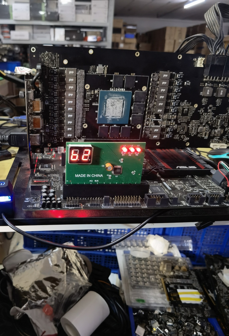

标题: 修好有偿。七彩虹火神3060ti 点不亮 卡B2维修 [打印本页]
作者: 渊种    时间: 2024-6-30 18:10
标题: 修好有偿。七彩虹火神3060ti 点不亮 卡B2维修
这张卡开始5V短路,拆了GS9219,UP9512S,供电mos,阻值恢复正常,全板阻值正常,电压全出只有显存电压不出 , 开始以为是q19没道通 但en3.3是有的 这个板没有装up1666q 只有一个 电阻加小管道通电压 。
有没有大神能指点一下 显存怎么修。
作者: 多核电脑    时间: 2024-6-30 20:05
显存供什么型号?
作者: 卖电脑的小快乐    时间: 2024-7-1 14:21
换掉显存供电芯片,已经击穿死了,换了就出来了
