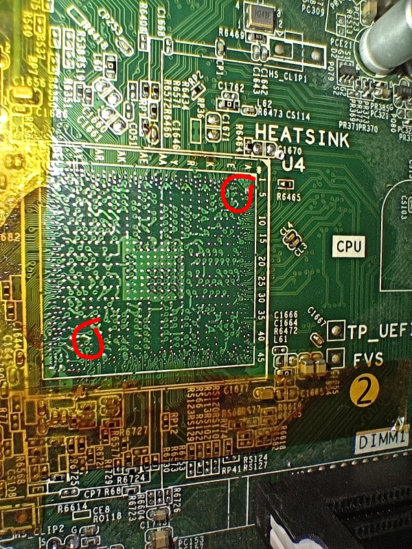

标题: 焊盘掉漆连锡了怎么处理?
好焊油用完了,把以前没用完的垃圾油刷上,已经很小心了还是掉漆了,有两个地方连锡,这种直接焊上去不处理?

作者: amdel    时间: 2024-6-28 17:08
上绿油  紫外线固话啊
作者: 老吴来了    时间: 2024-6-28 20:06
amdel 发表于 2024-06-28 17:08
上绿油  紫外线固话啊
那不是得专门买个钢网?话说这个型号的绿油网还得订制

作者: 苏州电脑维修    时间: 2024-6-29 08:28
本来就是通的.  上点绿没,固化一下.   手动吧.

作者: 冯光炽    时间: 2024-7-1 08:03
才掉这点漆,周围又的焊点又那么远。放心的上,不用管。

作者: zfeng520    时间: 2024-7-1 22:18
直接焊接就行了,连锡的拖平点,能连一起都是一个供电或者地
作者: 月夜宁静    时间: 2024-7-2 16:40
说实话,一般可以不处理,你是没见过我重植GPU时有些焊盘上VDD和VSS掉整片的照样不鸟它往上干就是。只是个别连锡处边上如果有信号点,防止连锡的锡球和信号点连在一起会用绿油隔离下。

本来通的不影响,直接做
作者: zhao5900    时间: 2024-7-2 23:52
做BGA 以后这事情多了去了 ,换芯片这点掉漆都不会 弄还是把BGA扔了吧 以后掉的还很多
