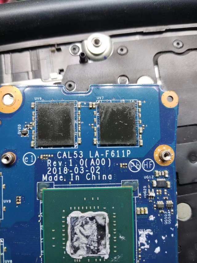

键盘大小写可切换,各路供电也有了,显卡核心供电也有就是不亮,版号图附上,有大神可解吗

看桥的品相就是拆机桥,换工厂全新的试试

这个机器好像没有独立显卡也可以显示 把南桥拆下来重新值球试下

还有这个桥型号是SR40B你上的什么型号的

换桥后需要合成BIOS程序

SR40B是八代的。合成一下BIOS。

前天看到一个帖子,换桥要刷BIOS,刷的时候多换几个芯片型号写入试一下不要只用编程器识别的默认型号

先看电流正不正常,SR40B需要重写ME,论坛里的原机备份的BIOS文件都不行,要么自己合成ME文件,要么去淘宝直接购买工厂BIOS,只有这种没有初始化的BIOS才行,也可参考我的帖子里戴尔G15更换南桥的曲折经历。

我修过神州,桥坏,换了桥合成bios,风扇狂转能显示,一分钟掉电,后发现独显差了一个供电,是集显在显示,把供电修好,不狂转了,但显卡是挂了的

戴尔这BS不好搞 要用本机BS 合成 不一定一次成功

DELL要用全新南桥。拆机的桥不好用能亮机功能缺失。换全新桥就好

bios确定好的情况下,风扇狂转考虑桥没干好,或者桥有问题。

,把之前包上机拆机乔拆下来退了,新购了全新工厂桥,刷B几个和之前一样不亮狂转,键盘大小写可以切换亮灯,就是屏不亮,有偿求解
