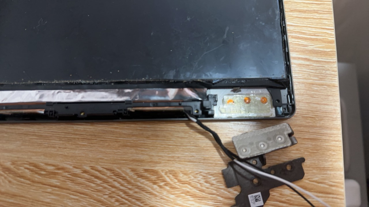

小新air14的a壳轴脱落了,这个是怎么装回去,厂家这里没给螺丝孔,用502的胶水也不行吧,大佬们,有没有遇到过这样的,求指教,非常感谢大佬们,祝大佬们生意新隆!

这直接粘回去

见多了,用AB胶啊

AB胶 弄完屏轴松一下加点油稳稳的

换壳吧   粘完右边  过阵时间左边轴掉

两边都已经掉了啊,我只是拍照了一边  详情 回复 发表于 2024-6-27 16:44

两边都已经掉了啊,我只是拍照了一边

什么胶也没用,老实换壳吧

用ab胶 用打磨笔把座子接触的位置打磨下 表面粗糙 粘上才牢固  赶时间就这么干

我都用AB胶还行,没有回来找的

ab胶最省事儿
