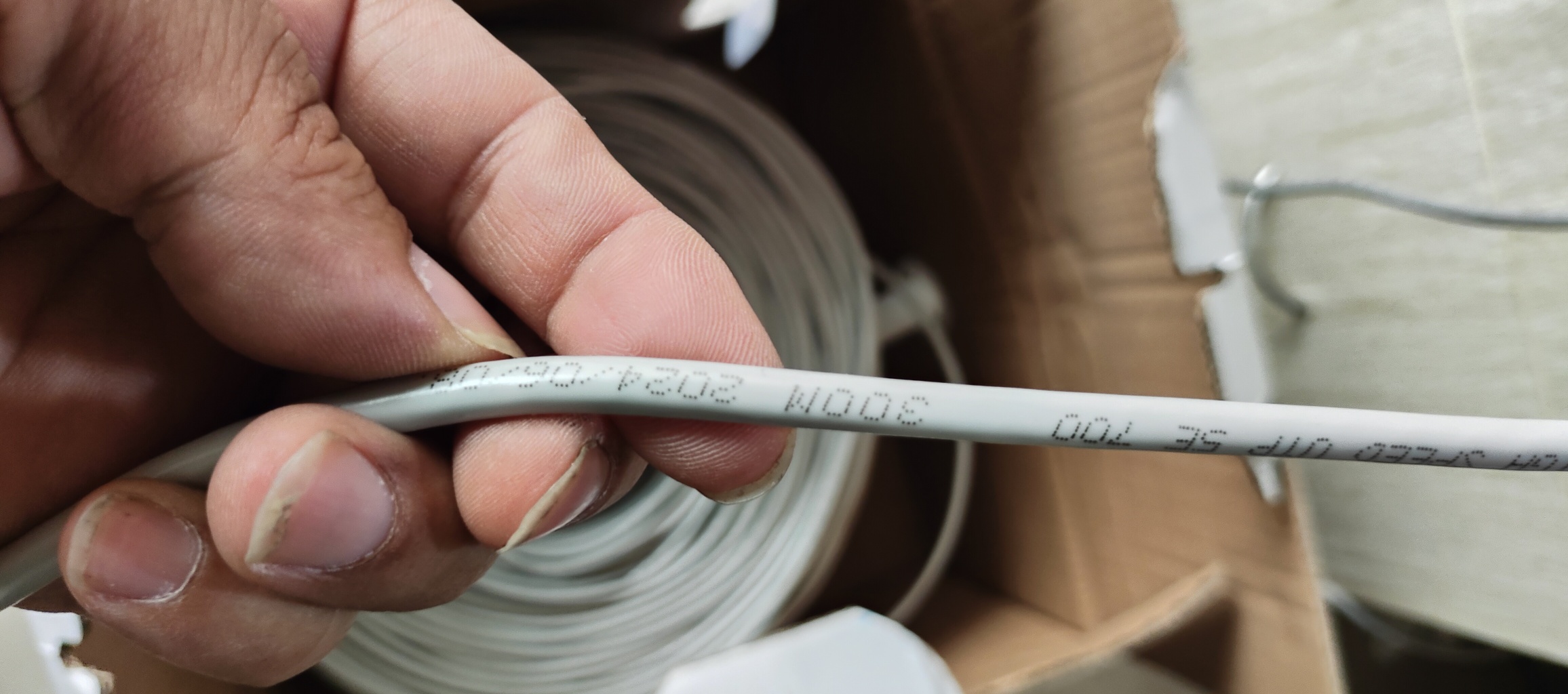

标题: 测试整箱300米网线,0.45无氧铜对0.5铜包铝 [打印本页]
作者: 金格    时间: 2024-6-27 13:55
标题: 测试整箱300米网线,0.45无氧铜对0.5铜包铝
       从业10年,今天才做了一次这种试验,都某宝买的,先做300电阻值,测量,都是杂牌网线,无氧铜为A,铜包铝为B。
        A的300米阻值为48欧,B的300米为68欧。相差20欧。万用表是胜利17型,300元左右的表。
        用普通5口交换机,300米直接无信号,然后用超距监控交换机,测试,A线300米,和B线300米,联接指示灯都亮,识别为10M速度,A线300米,可识别到ip,并正常拼通外网,B线300米取不到ip,只能识别到10M联路。测试完成。
作者: 金格    时间: 2024-6-27 13:57
看网上都说正常,300米无氧铜,0.45径,电阻值为20---30欧左右。不知道坛友们,买的是否是这样,
作者: u1556988    时间: 2024-6-28 14:30
看网上都说正常,300米无氧铜,0.45径,电阻值为20---30欧左右。不知道坛友们,买的是否是这样,
作者: zwjxidian    时间: 2024-6-28 17:15
没测试过,下次那六类网线测一下
作者: vcd168    时间: 2024-6-28 17:25
10mb能带一个网络摄像头吧
作者: 金格    时间: 2024-6-29 12:31
zwjxidian 发表于 2024-6-28 17:15
没测试过,下次那六类网线测一下
这只是能自已心里有个数,知道多少钱的一箱子,可以用在那些地方
作者: 金格    时间: 2024-6-29 12:31
vcd168 发表于 2024-6-28 17:25
10mb能带一个网络摄像头吧
完全没问题
作者: u1557157    时间: 2024-6-30 07:14
感谢老师傅经验分享,学习到了!!
作者: yongfei    时间: 2024-7-2 14:31
网线在箱子里是一圈一圈绕在一起的,这样测试不准的,以前卖过一次,大概30米,做好水晶头后直接绕在一起了,然后用测线仪就不行,后来散开了测直接就通了
作者: gdcdab123    时间: 2024-7-6 17:25
180米基本可以跑千兆大概800左右速度,合格超5类180米可以跑到900多M,
作者: u1509774    时间: 2024-7-7 06:09
永鼎300米  25Ω。。。
作者: 463880940    时间: 2024-7-12 01:32
就算能拉300米。我都不愿意拉!除非全部套管!以前拉个80米都老是被老鼠咬!要么就是台风吹!遇到各种奇葩恶劣环境!要不谁找你拉线?要么就是路由器出问题!受够了!
作者: 鲁国大海    时间: 2024-7-31 09:15
铜包铝。基本上两头是。中间几乎全铝。同一层楼没事。跨层必须超六类或是光纤。一层楼放一个poe交换机
作者: drk928    时间: 2024-9-20 15:47
我都是用0.5的好网线。这个钱不能省,不然后期维护麻烦。
