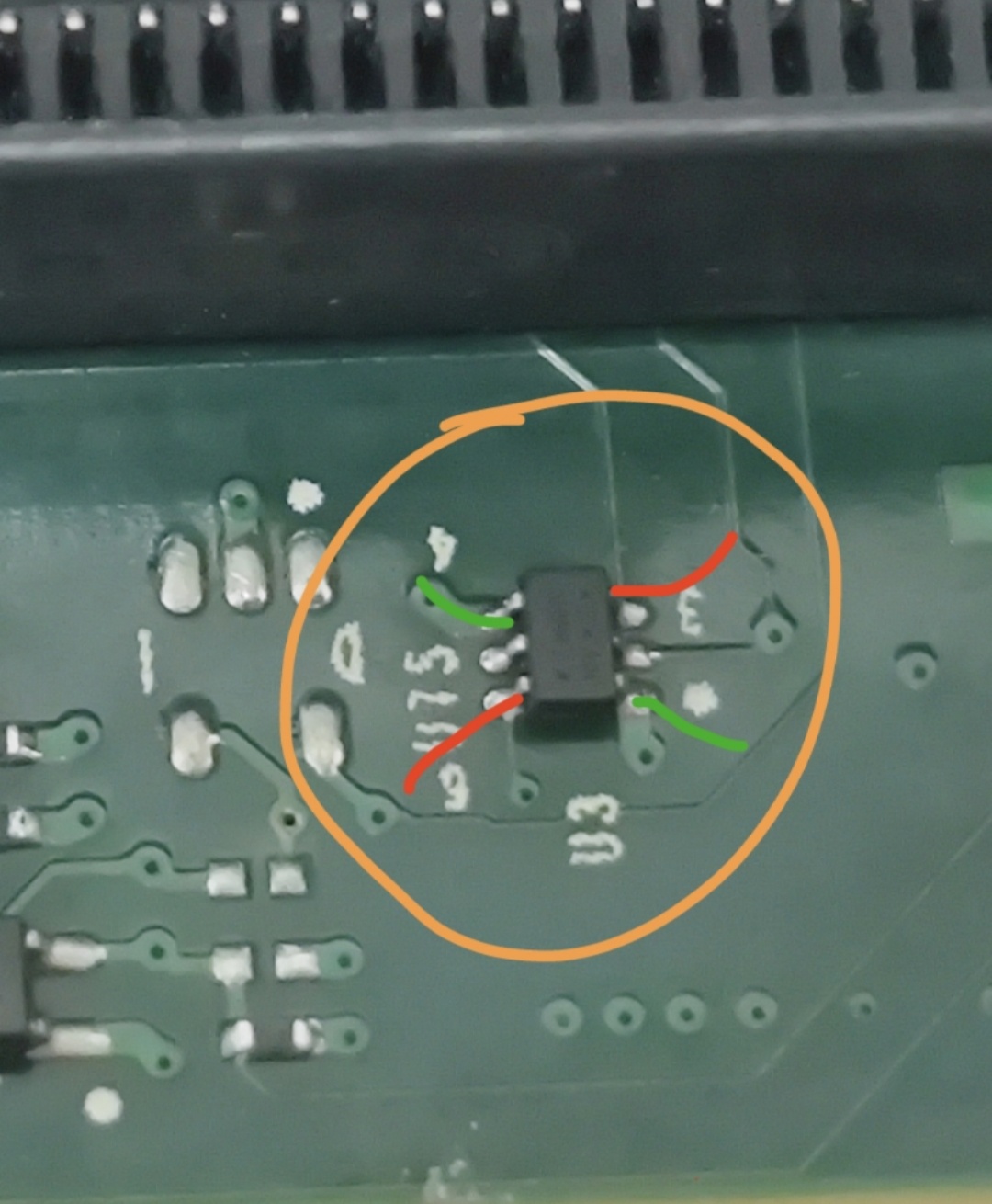

作者: rainhenry    时间: 2024-8-29 17:48
今天又修到一台这个故障,拆了U3就好了
作者: rainhenry    时间: 2024-8-29 17:51
就是把它拆了就行,绿色的2个脚是GND,红色的是电压异常检测信号,正常时,都应该是12V才对。掉电时,红线有一个就没电压了

作者: u1572748    时间: 2024-11-23 19:46
这个取样u3.在哪个位置。我3个服务器都是这个毛病。应该是不在机房运行。灰尘有点多的缘故
作者: mgl0919    时间: 2024-12-9 08:54
大佬,T330也报同样的错误,也是可以拆U3?U3在什么位置?
