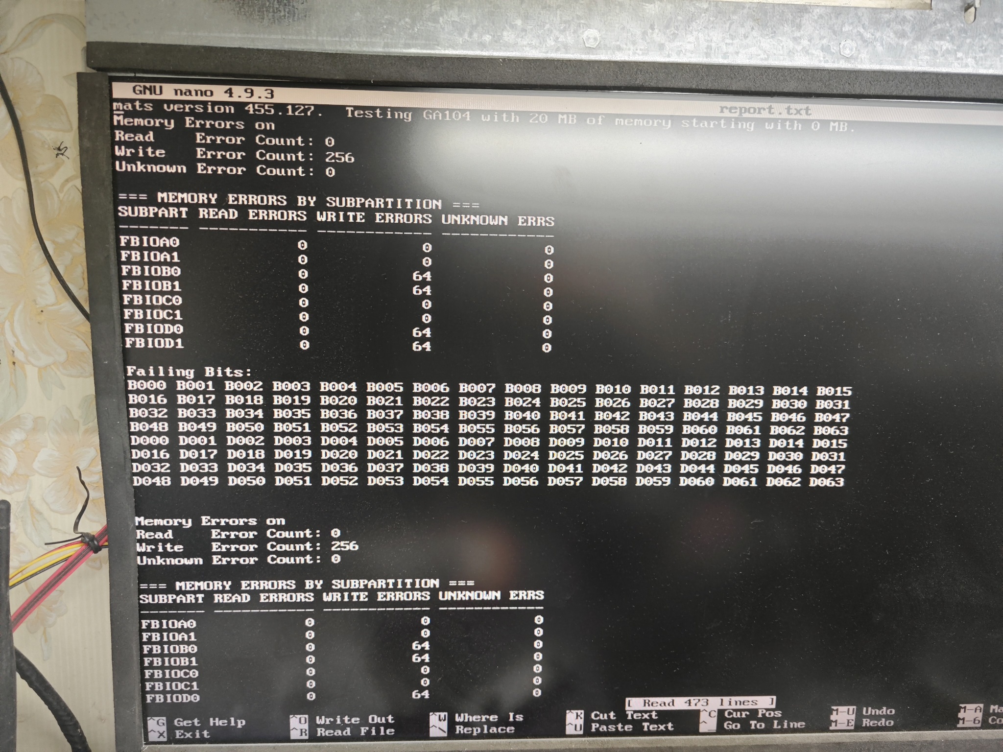

ZXCVWtest
标题: 3070显卡报错。难道4显存都坏了吗? [打印本页]
作者: qihaifeng577    时间: 2024-6-26 01:08
标题: 3070显卡报错。难道4显存都坏了吗?
这个是刚换个12400f 技嘉b760 d5内存的平台测试出来的结果,这难道是4个显存都坏了吗?哪位大师兄帮我指点一下看是哪几个坏的啊。
作者: 卖电脑的小快乐    时间: 2024-6-26 13:07
很好修的卡
作者: qihaifeng577    时间: 2024-6-27 17:13
卖电脑的小快乐 发表于 2024-06-26 13:07
很好修的卡
我这个是显存坏了吗
作者: 卖电脑的小快乐    时间: 2024-6-28 05:01
qihaifeng577 发表于 2024-06-27 17:13
我这个是显存坏了吗
坏没坏用BIOS屏蔽掉测试下就知道了,而且你这软件应该不准
作者: amdel    时间: 2024-6-28 14:40
我觉得是误报
