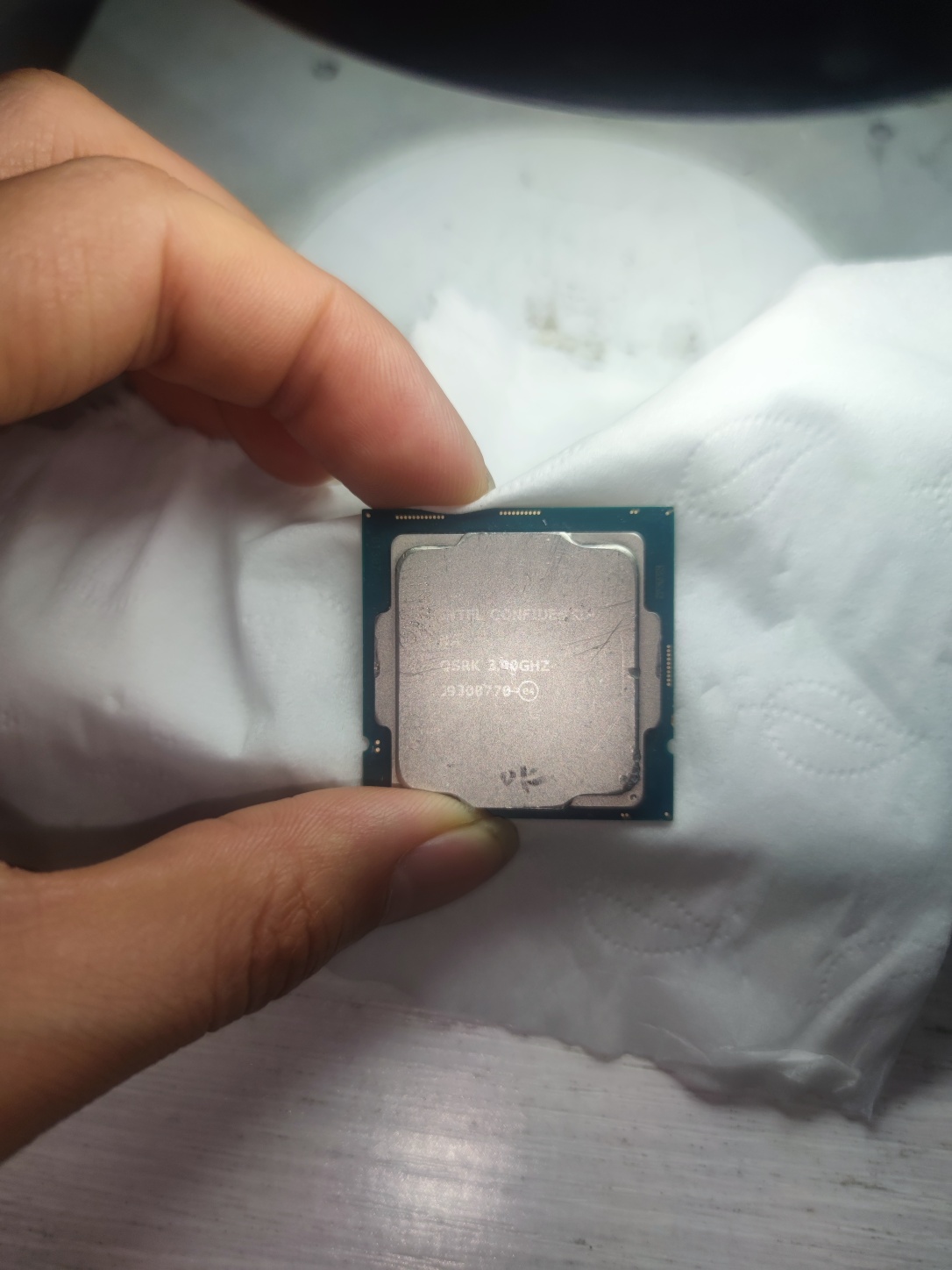

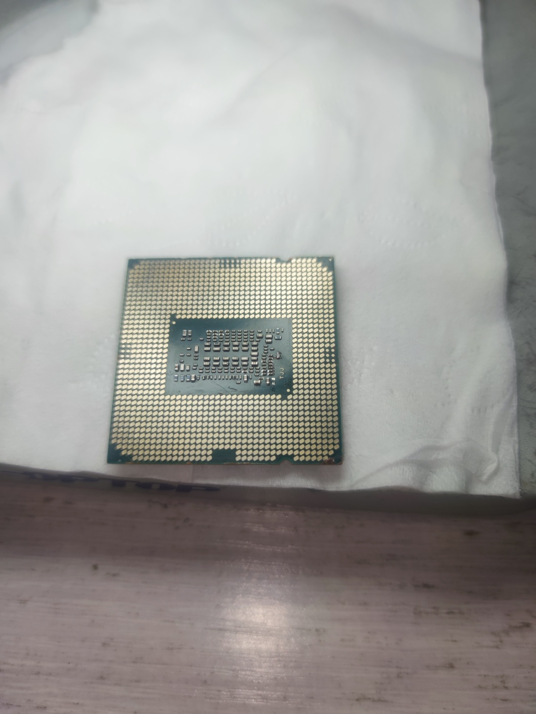

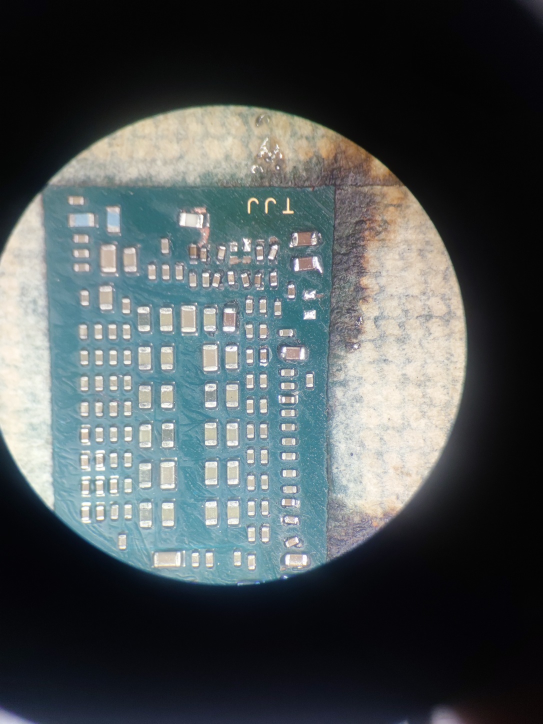

从专门卖cpu的手里买的qsrk处理器,收到正常使用了没几天现在用核显不认独显,应该是cpu的pcie通道有问题了,看了后面的电容补了很多,仔细看都是用胶粘上的,真的是无良奸商,为了好往上用胶水粘电容,闲来无事准备用电烙铁把电容焊接上试试,也算是练手了,正常看看电容焊接上不认独显的毛病能不能好
作者: VXHV3dVU    时间: 2024-6-25 01:35

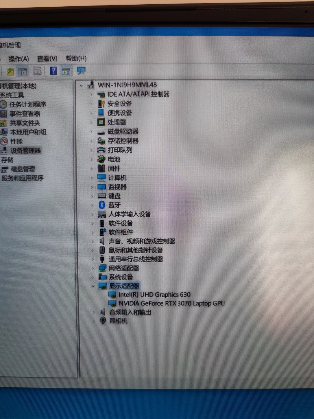

忙活了一晚上到凌晨一点半,能焊接上的我都焊接上了,貌似能识别独立显卡了,测试的这台电脑独显有问题,明天换台电脑试下,到时候有结果再来反馈
作者: VXHV3dVU    时间: 2024-6-25 19:48
要说卖u的商家不坑吧,他把掉的电容都给粘上了,说他坑吧他粘的电容还都是好用的,做了一晚上的针线活,7点左右开始忙活到凌晨1点半,电容焊盘好的能补上的都补上了,上机完美修复

为啥焊得这么乱糟糟?
作者: VXHV3dVU    时间: 2024-6-28 10:52
lwhmen 发表于 2024-06-28 09:12
为啥焊得这么乱糟糟?
0201的电容,非常的小,能焊接上就不错了,要求高了也不行啊

不能用风枪吹吗?清理焊盘用低温锡
作者: VXHV3dVU    时间: 2024-6-30 20:54
百度tE2ne 发表于 2024-06-30 19:44
不能用风枪吹吗?清理焊盘用低温锡
不敢用风枪,用风枪感觉大概率会出问题,看了很多给cpu补电容的教程视频,没有用风枪直接吹cpu的,都是用的电烙铁
作者: 百度tE2ne    时间: 2024-7-1 17:00
有的,抖音有视频,用风枪加焊电容电阻
作者: u1478269    时间: 2024-7-3 18:26
显微镜下操作吧,只要你有修手机的功底就很轻松了
作者: 463880940    时间: 2024-7-12 01:27
这是真难焊!大的还好说!小的那种,看都看的困难!能直接焊膏,然后风枪低风吹几下就好了!风大可能吹飞了!
