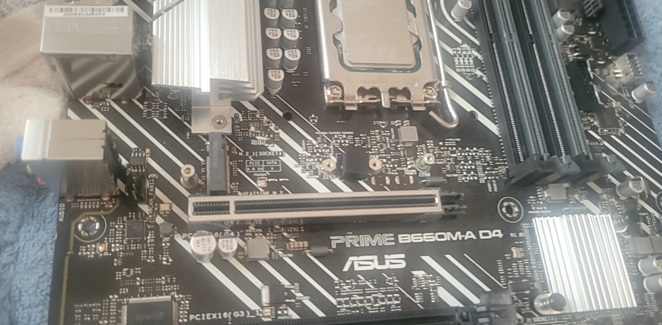

哪位有下面这个型号的主板原厂bios,麻烦发一份,感谢

去华硕官网下载

有试过,那个不能用编程器刷

一般编程器都支侍CAP,如不支持论坛里有华硕去头工具改为BIN文件格式

好的,我找找看,感谢
