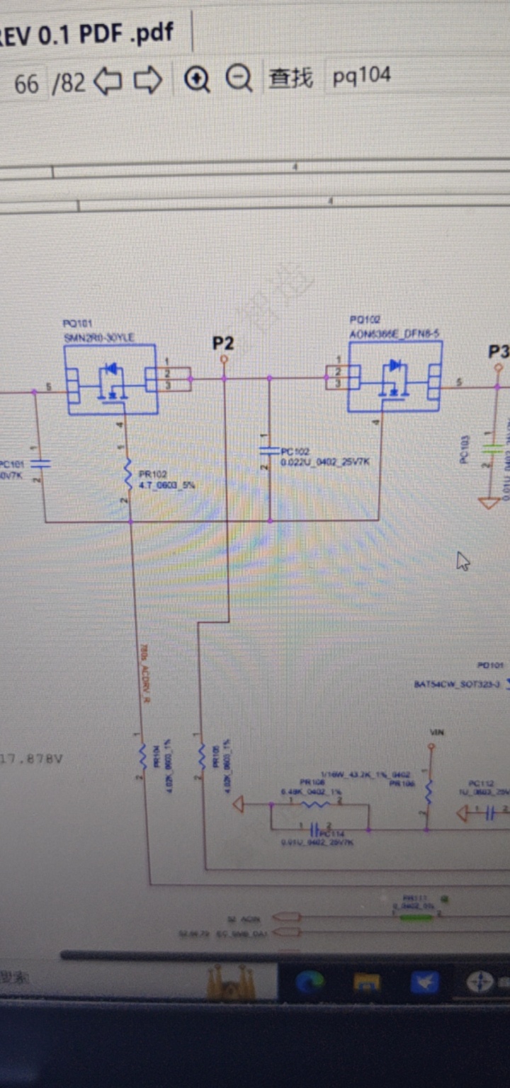

原机客户拿来用电池开机都正常,插充电器无反应,接电源看电流0.02-0.03跳变,拆开发现背面有个管子烧糊了,充电芯片也烧了,换上管子跟充电芯片不接电池,单用电源开机都正常,把电池接上然后插充电器PQ104烧了,然后换上新的管子继续插电池跟充电器,又烧了,求助还有哪里有故障?

检查下自举升压   相位脚   上下管G级线路正常不正常    有没有断线的,保护隔离  公共点电压出问题的要检查隔离管有没有击穿的
作者: bybyhk    时间: 2024-6-24 08:30
哑巴讲得对,屡烧管子,检查芯片是否焊接到位,相位脚有没有悬空,自举升压是否不举,线路是否不良。
作者: JasonW    时间: 2024-6-24 08:44
屡烧上管,上下管一起换,检查充电芯有没有虚焊,示波器看G极波形

pq101和q102有一个击穿了,导致差电池会短路

保护隔离也有一个穿的
