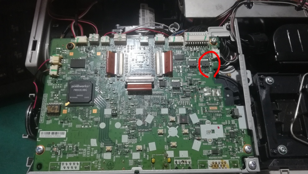

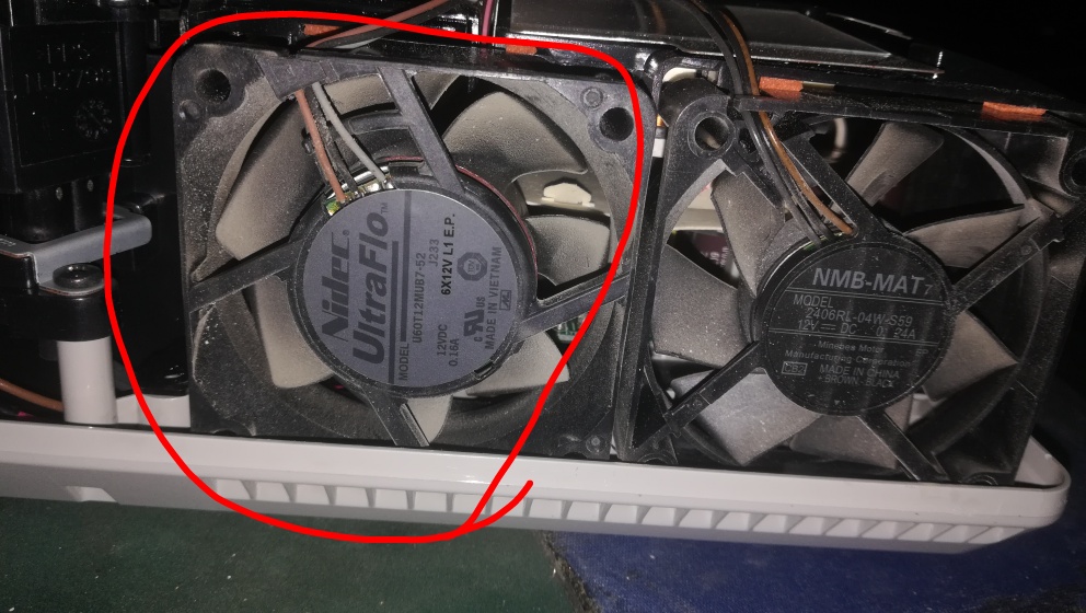

HCP D330X 投影机闪温度灯不亮机故障维修
第一次修投影机,无从入手,于是看了下别人的维修视频,用示波器一下子找到故障了,介绍的是风扇供电不正常,风扇异常问题多。于是自己着手尝试下。手头上只有万用表,检查出来有一个风扇确实开机不转,根着接口线路找到一个场管确实没有供电输出但有供电输入,网上买了两颗供电芯片换了立马好了。
