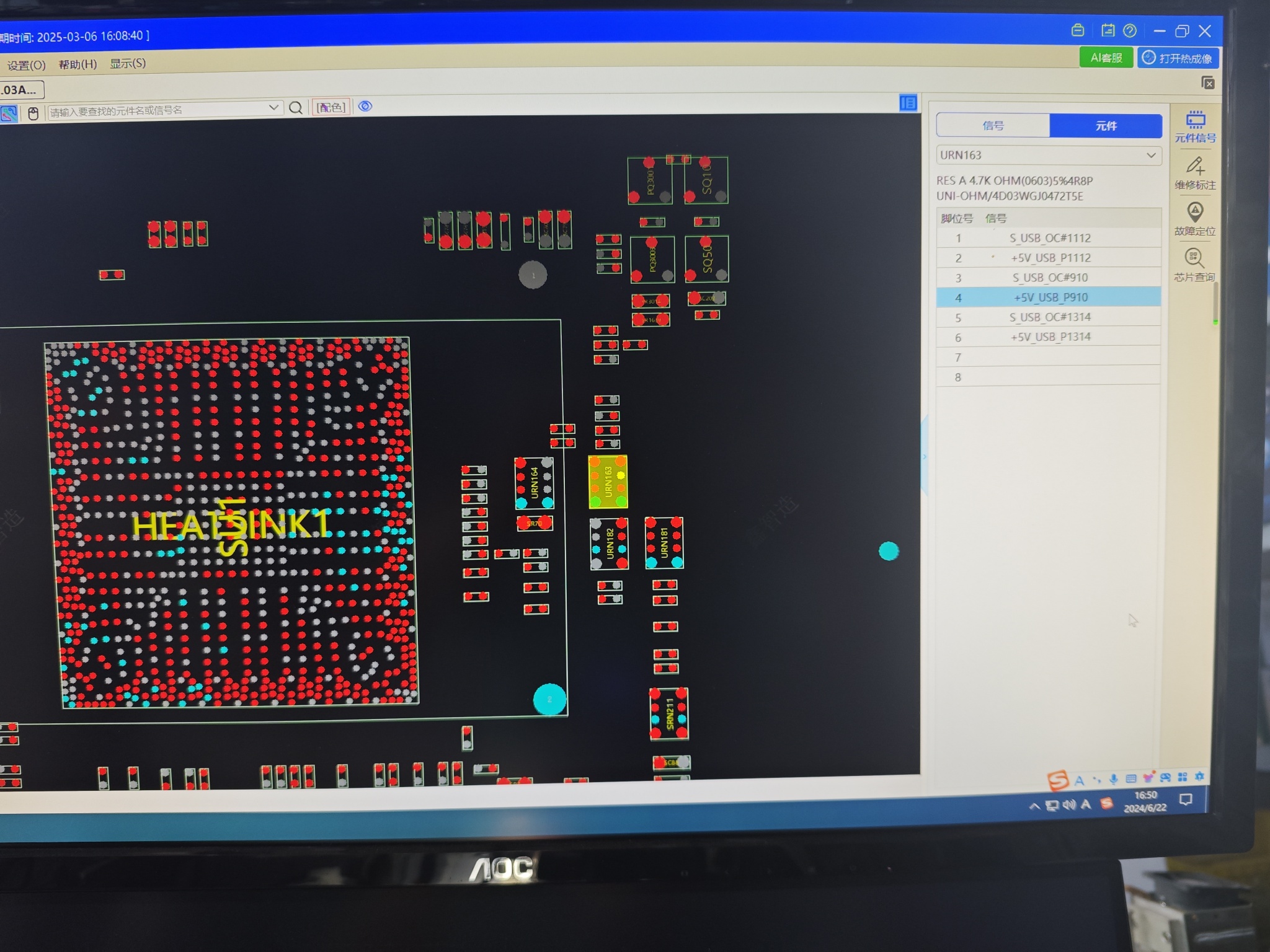

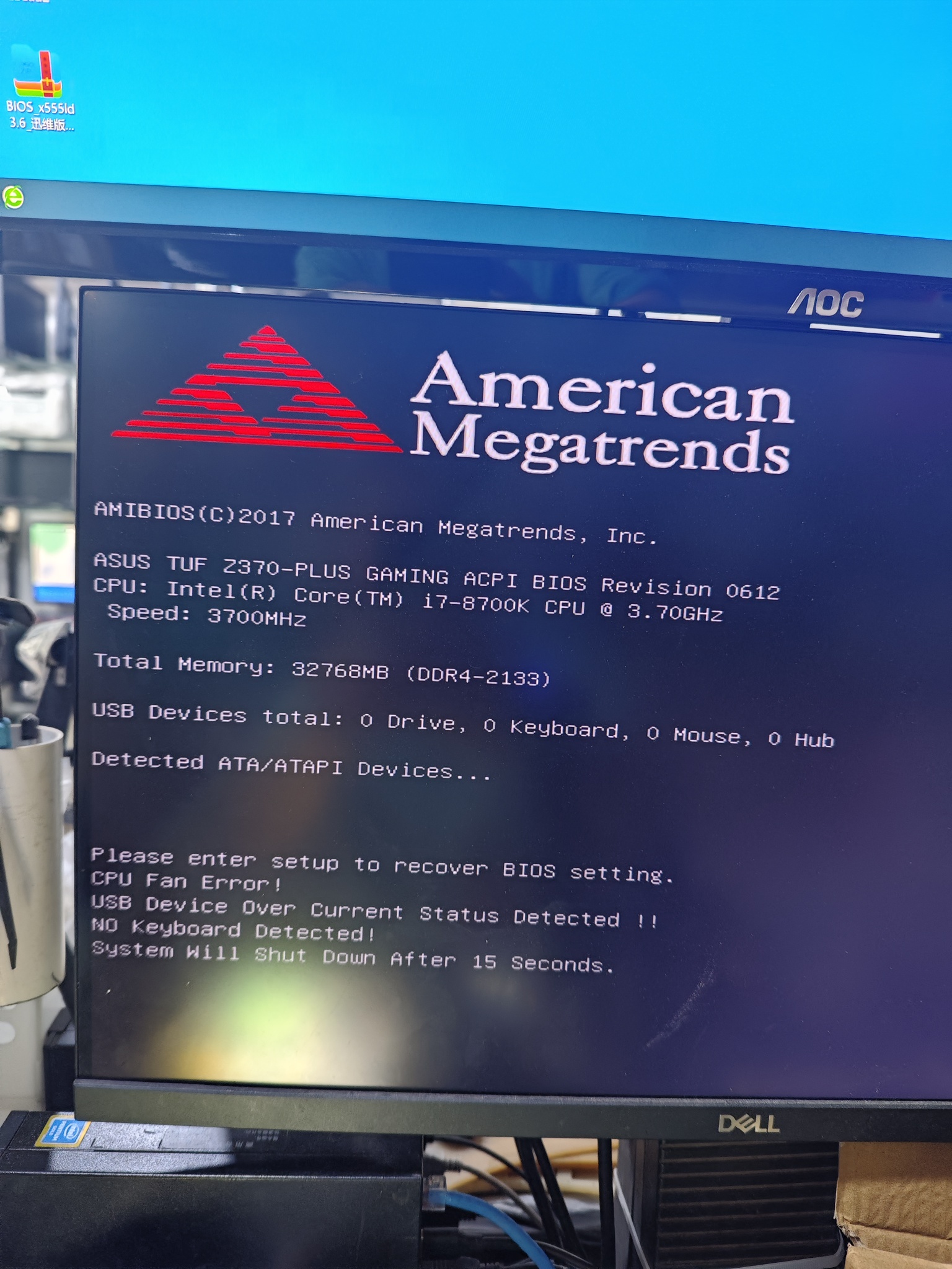

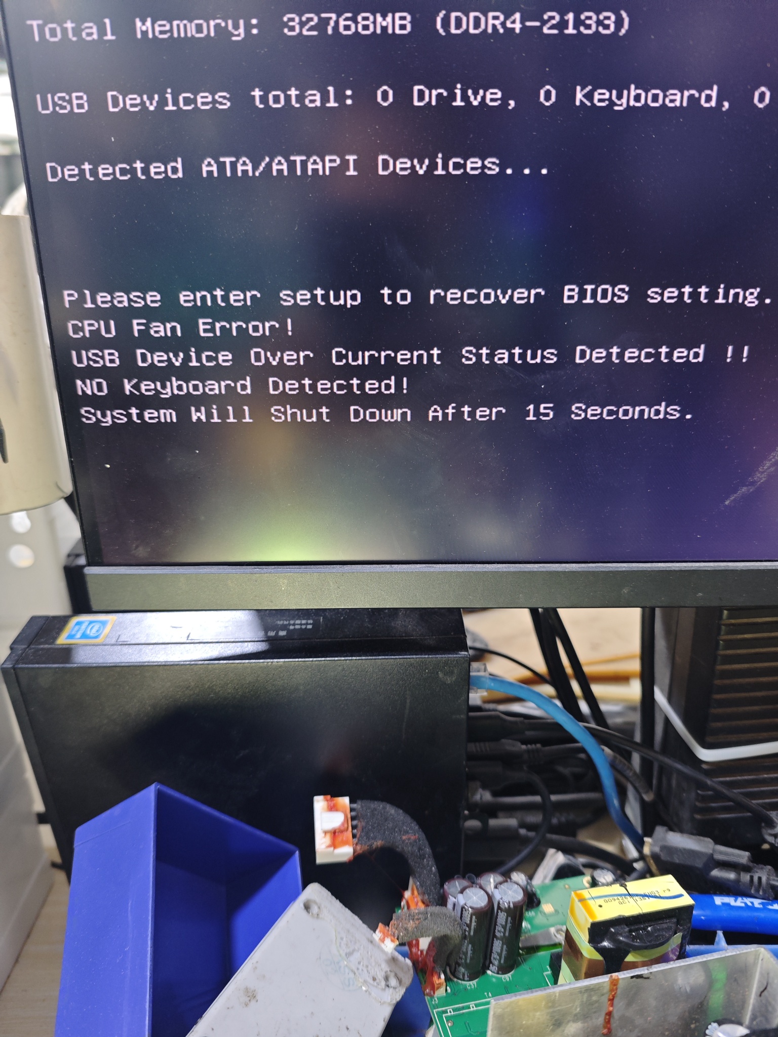

tuf z370-plus gaming15秒关机,这次不是822和472电阻问题。

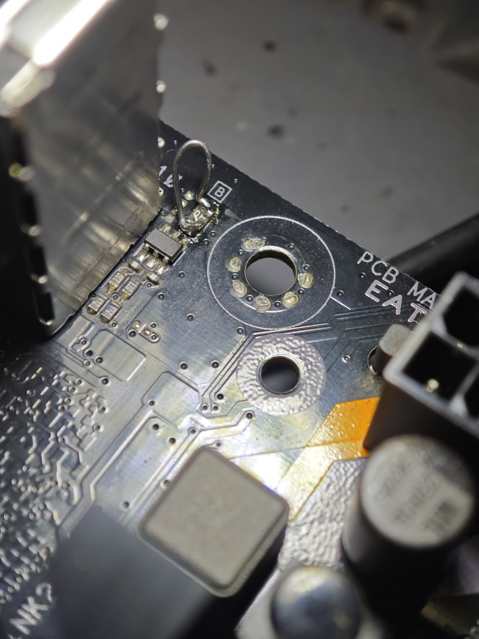

这是USB供电保险坏了?

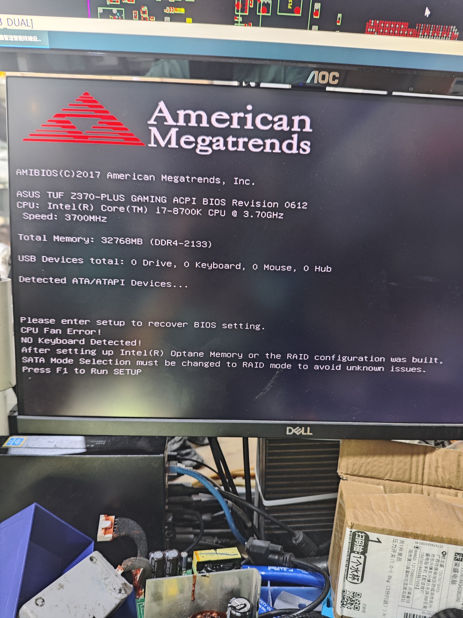

是的,保险电阻不良降压了  详情 回复 发表于 2024-6-23 07:24

发表于 2024-6-23 07:24:58 来自迅维网APP | 只看该作者 来自: 广西防城港 来自 广西防城港
JasonW 发表于 2024-06-22 17:17
这是USB供电保险坏了?
是的,保险电阻不良降压了
