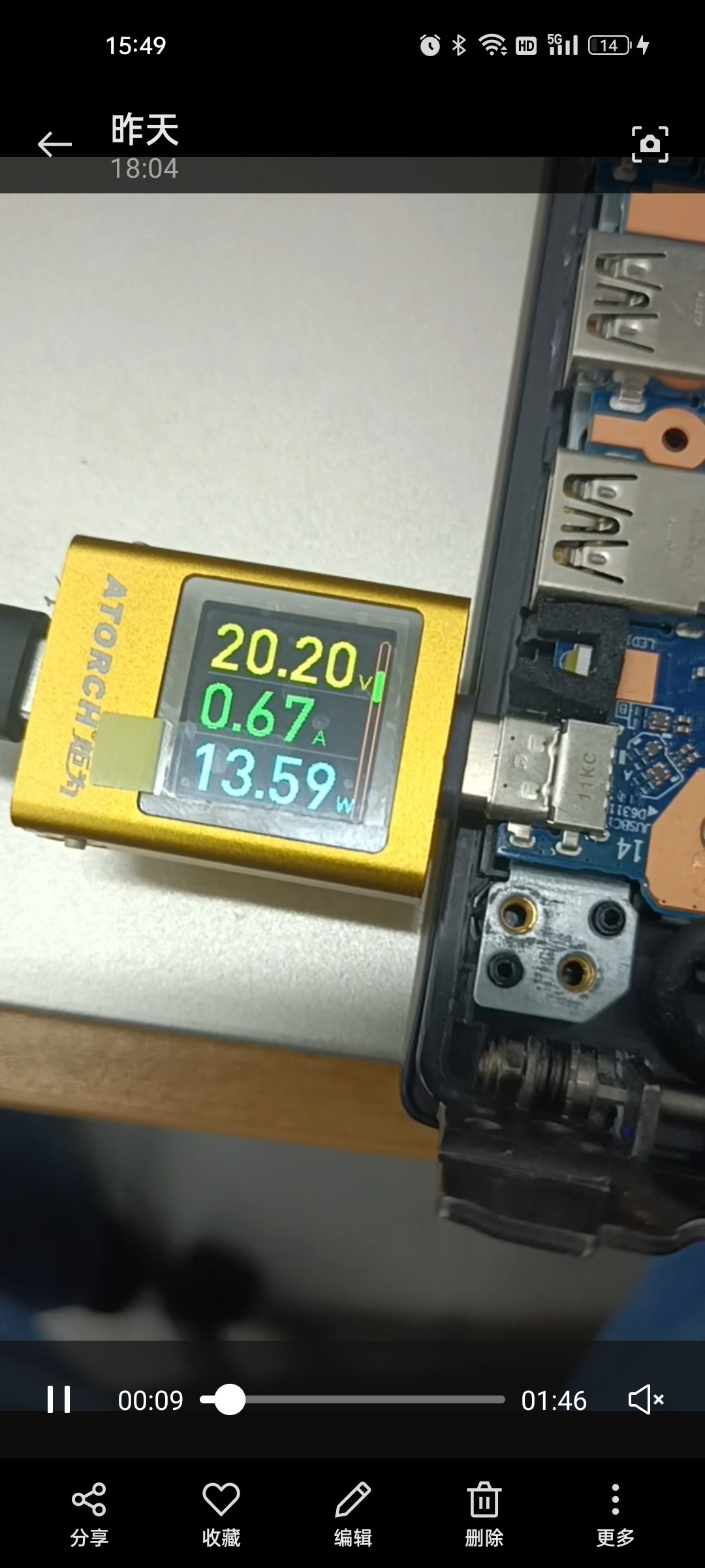

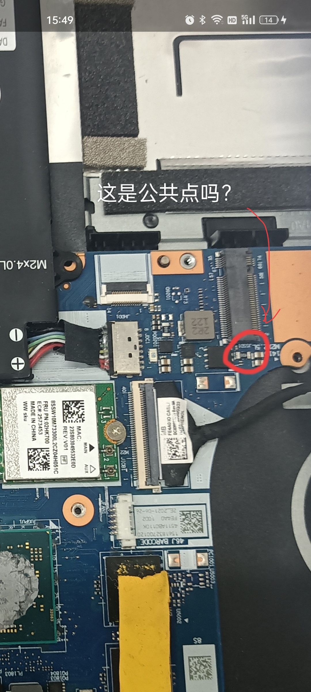

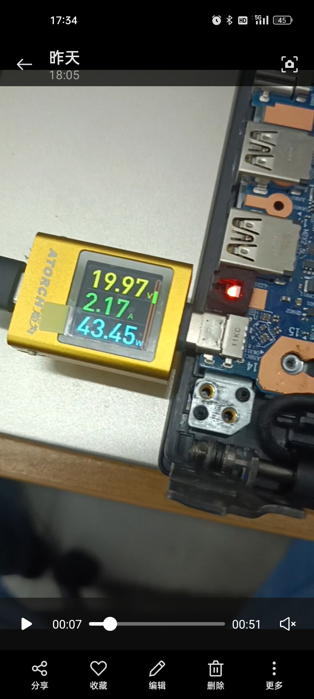

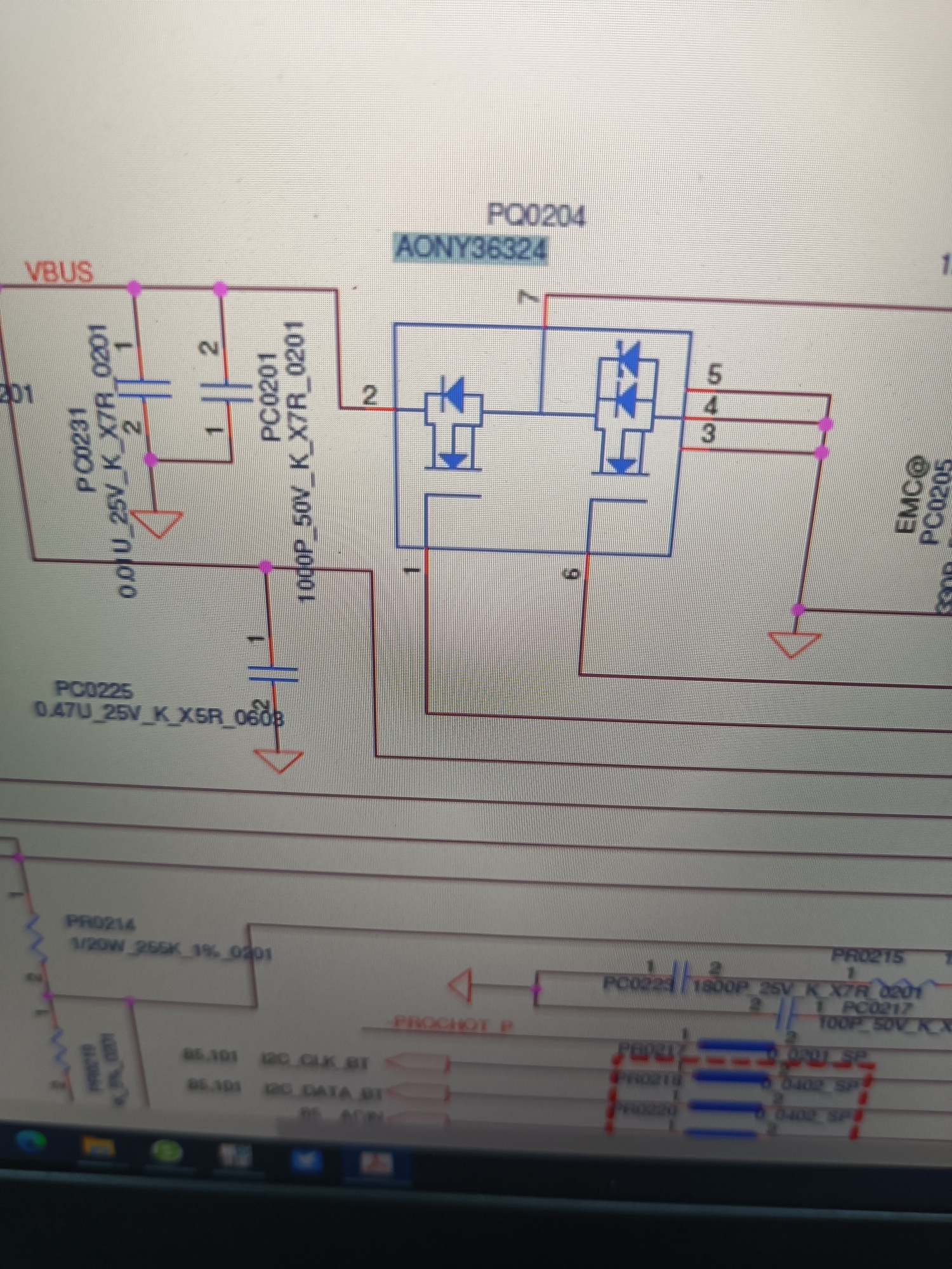

联想E14(C421)笔记本外接电源开机屏幕不亮,但开关按钮灯亮,按下电流有变化,0.7A左右,公共点有20V,5V和3.3V都有。只用内置电池有时能开机点亮。如果内外电源都接的话也不开机。另外关于公共点的疑问,E14公共点是B站一位UP主的视频中看到的,为何采用内置电池开机此处只有0.几V?本人初次接触电脑知识,请诸位多多指点,不胜感激。

作者: JasonW    时间: 2024-6-22 17:19
查下充电芯片和隔离电路
作者: 百度hfXBD    时间: 2024-6-22 17:36
JasonW 发表于 2024-06-22 17:19
查下充电芯片和隔离电路
充电正常,充电LED亮起,电流2A左右。看来是隔离部分吗?

作者: 恋上【妳的床】    时间: 2024-6-22 18:14
这机不是有个通病点吗,看看

这跟公共点电压没关系啊,能升压20V了电流670MA内存检测不过。

作者: fengyei    时间: 2024-6-23 19:36
没过保护隔离怎么会有这么高的电流

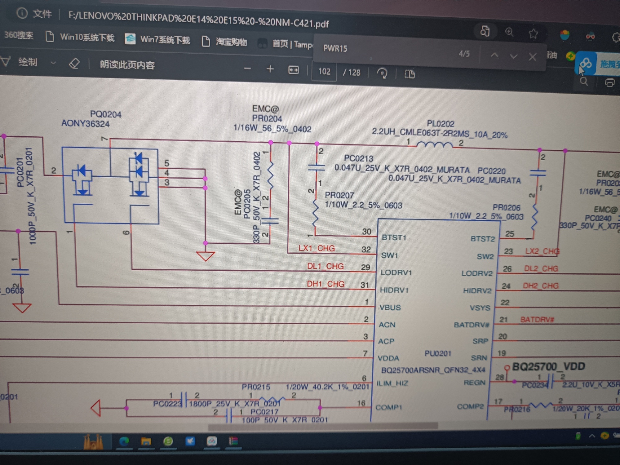

作者: 百度hfXBD    时间: 2024-6-24 09:53
在排查公共点电流走向时发现图纸和实物不符,36324的1、8是控制端,234和567是供电端,可图纸上什么345短接到地,2和7供电流。

作者: 百度hfXBD    时间: 2024-6-25 10:12
PQ0204前级还有20v,出来到电感PL0202只有9.2V了,正常到VSYS应该有11V,电压低了。
作者: 维修牛牛    时间: 2024-6-27 06:22
9.2v是不是没接电池测的?
作者: 百度hfXBD    时间: 2024-7-4 08:19
维修牛牛 发表于 2024-06-27 06:22
9.2v是不是没接电池测的?
是的,只有电池的话是11V

作者: 百度hfXBD    时间: 2024-7-4 13:37
Jasonouguoxiang 发表于 2024-07-04 12:35
如果内接正常,外界不正常的情况,你还是先刷个BIOS再查看其他的,和待机电压无关的
上次换了36324之后9V也没了,电池也不能开机了
