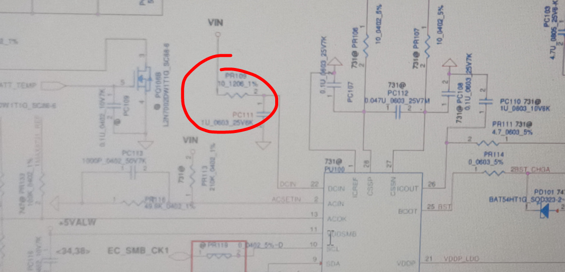

标题: 主板la-8251-p,图中这个
主板la-8251-p,图中这个电阻之前坏了,在网上买了电阻,然后回来焊上去,上电秒烧,手贱多试了几次还是烧,公共点没有电压,对地阻值五百二十几,这个充电芯片的型号是isl88731chrtz-t,请问这种故障怎么修,要不要换芯片啊?检查什么条件?
作者: JasonW    时间: 2024-6-19 17:38
先换PC111 和充电芯片
