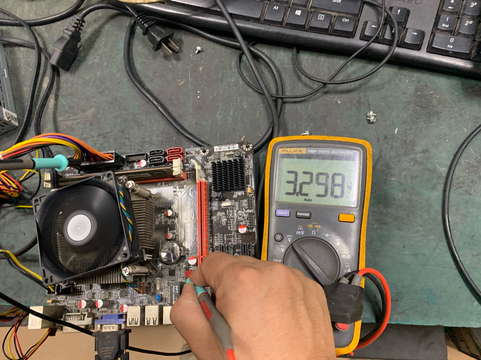

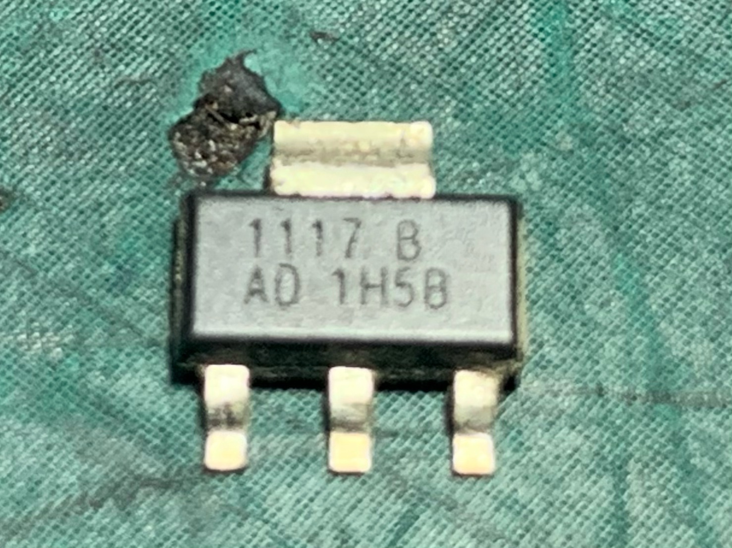

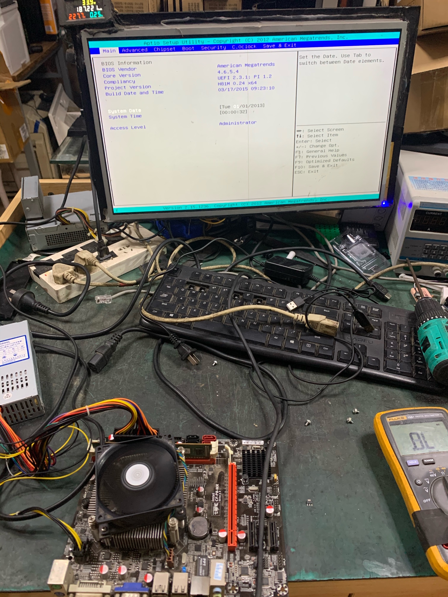

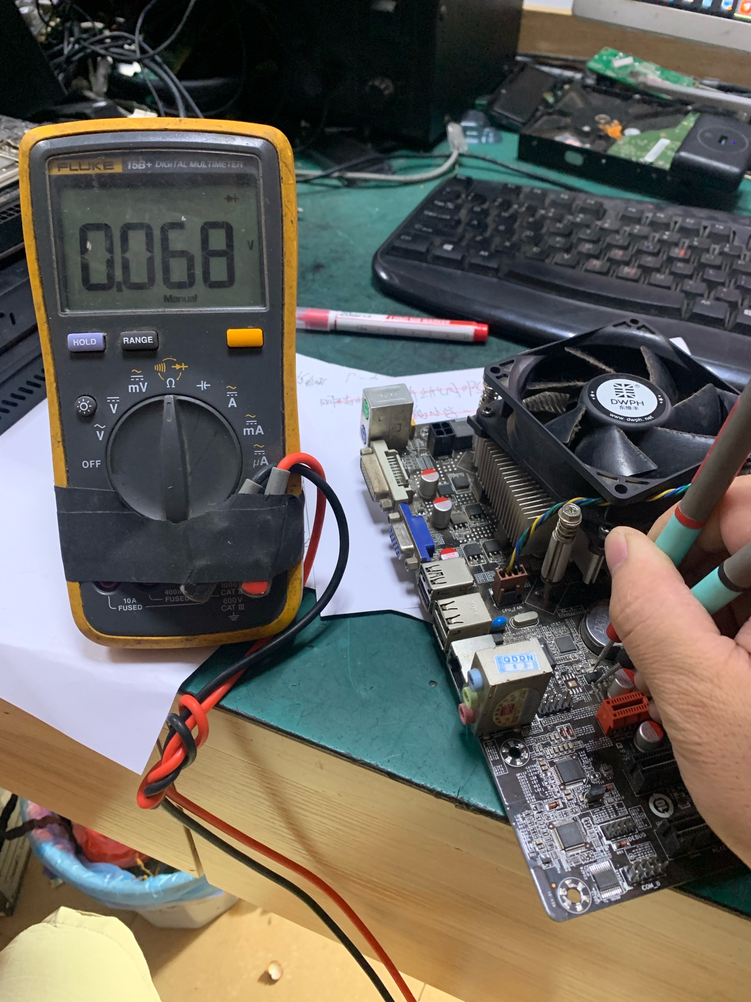

七彩虹CF-P8:按开关没反应,测量PWRBT0.7-1.3v波动,测量1117b线性稳压芯片阻值不对,更换后恢复3.3v 上电直接亮机。
作者: JasonW    时间: 2024-6-19 09:30
七彩虹的板1117线性稳压芯片坏的多
