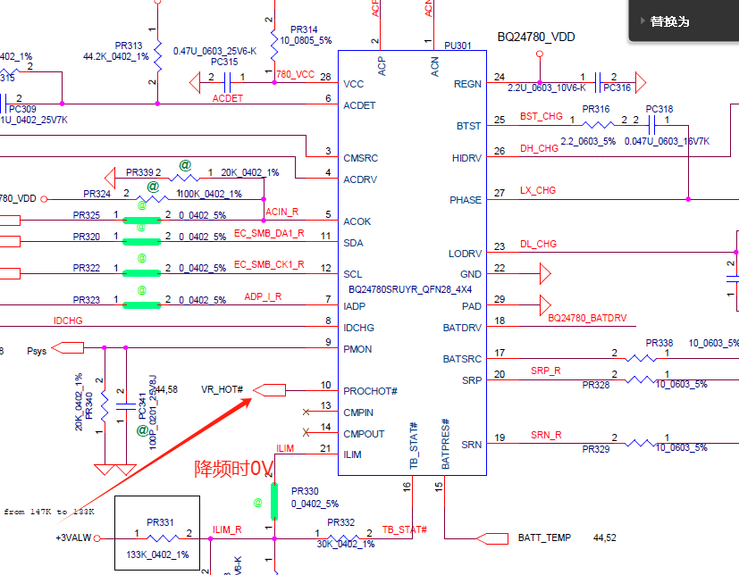

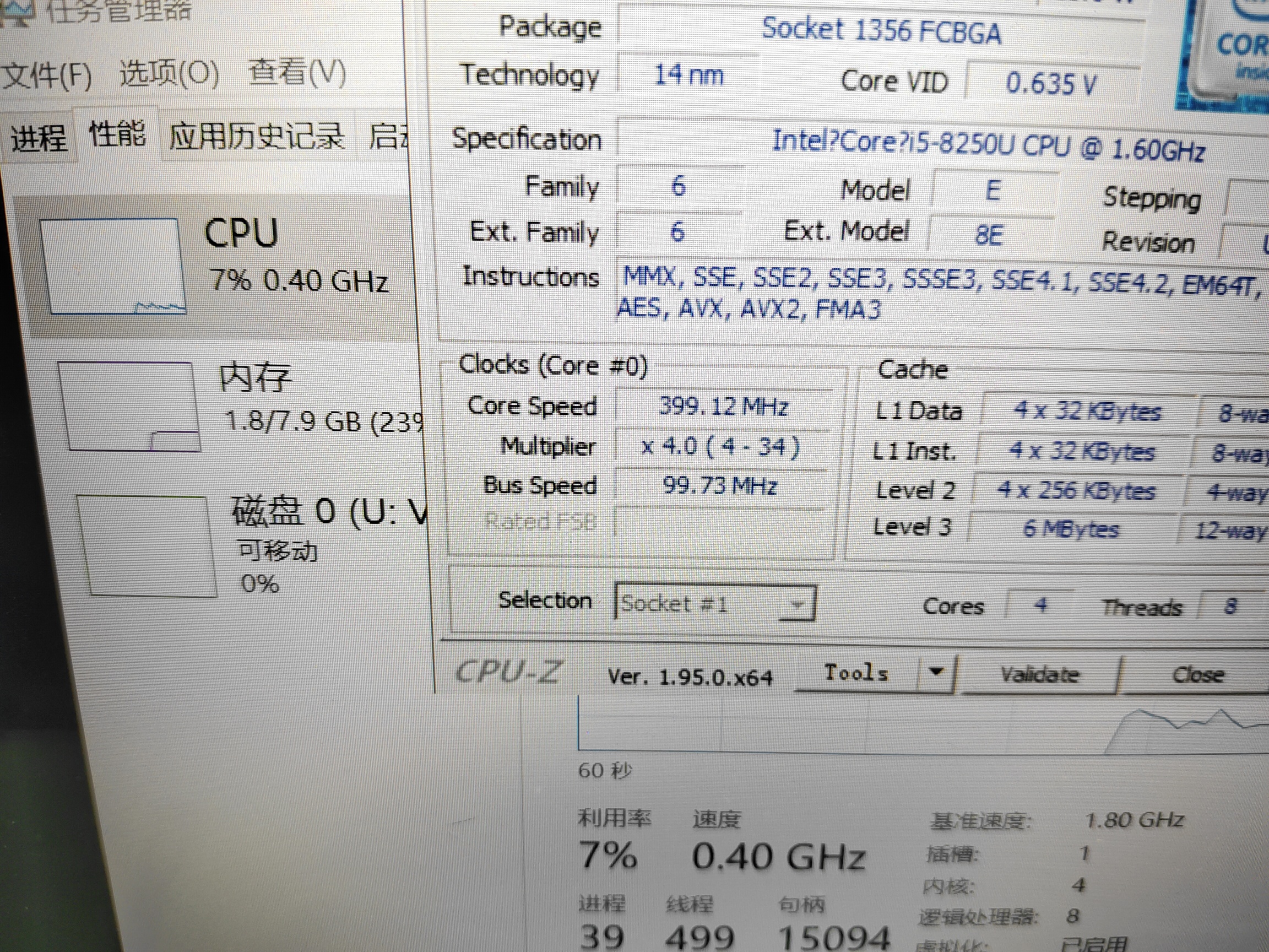

机型: Lenovo小新Air 15IKBR 集显
板号NM-B601
降频0.4Ghz,降频的时候H_PROCHOT#低电平H_PROCHOT#连接充电芯片和cpu,一端ec控制 ec这一端没有拉低。更换电池解决。充电芯片BQ24780S。

作者: ck530    时间: 2024-6-22 10:16
1278476786 发表于 2024-6-21 13:56
就换了电池?
换了电池就好。原来的电池损耗80%

作者: dong540591559    时间: 2024-7-14 15:16
我也遇到一台一模一样故障的机器 电池坏的 看了你的帖子准备给换电池

作者: dong540591559    时间: 2024-8-4 10:12
ck530 发表于 2024-7-14 21:27
换电池后记得来反馈下  好没好
换了就好了 好了

作者: 风情少年    时间: 2025-1-13 12:12
这是个通病问题,我都是直接把Q24780第10脚切断解决问题。遇到好机个了。
你的这个方法其实也行 ,屏蔽信号
亲测有效,我是直接,割开第十脚,CPU频率就上去了
