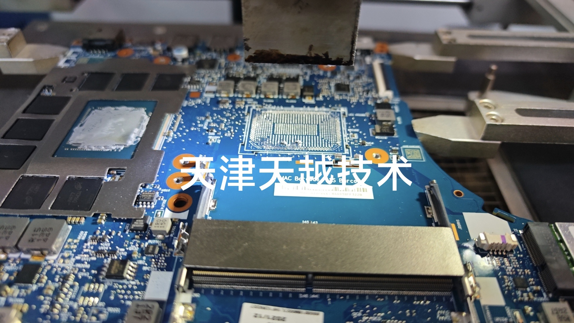

作者: 天津天越科技    时间: 2024-6-18 11:40
拆焊根本不需要助焊膏,温度到了,确定锡球完全化开直接翘就行

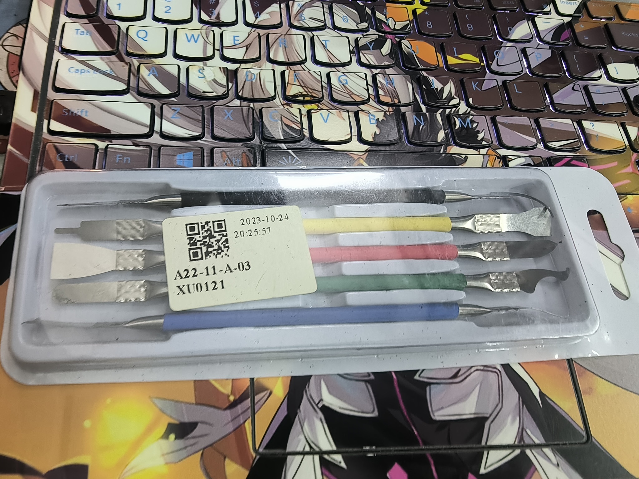

用的工业99%乙醇,先在四个角用棉球浸润一下让黑胶吸收一下就会软化,然后在空隙位置加焊油,有修手机的铲子更好,但使用还是有技巧

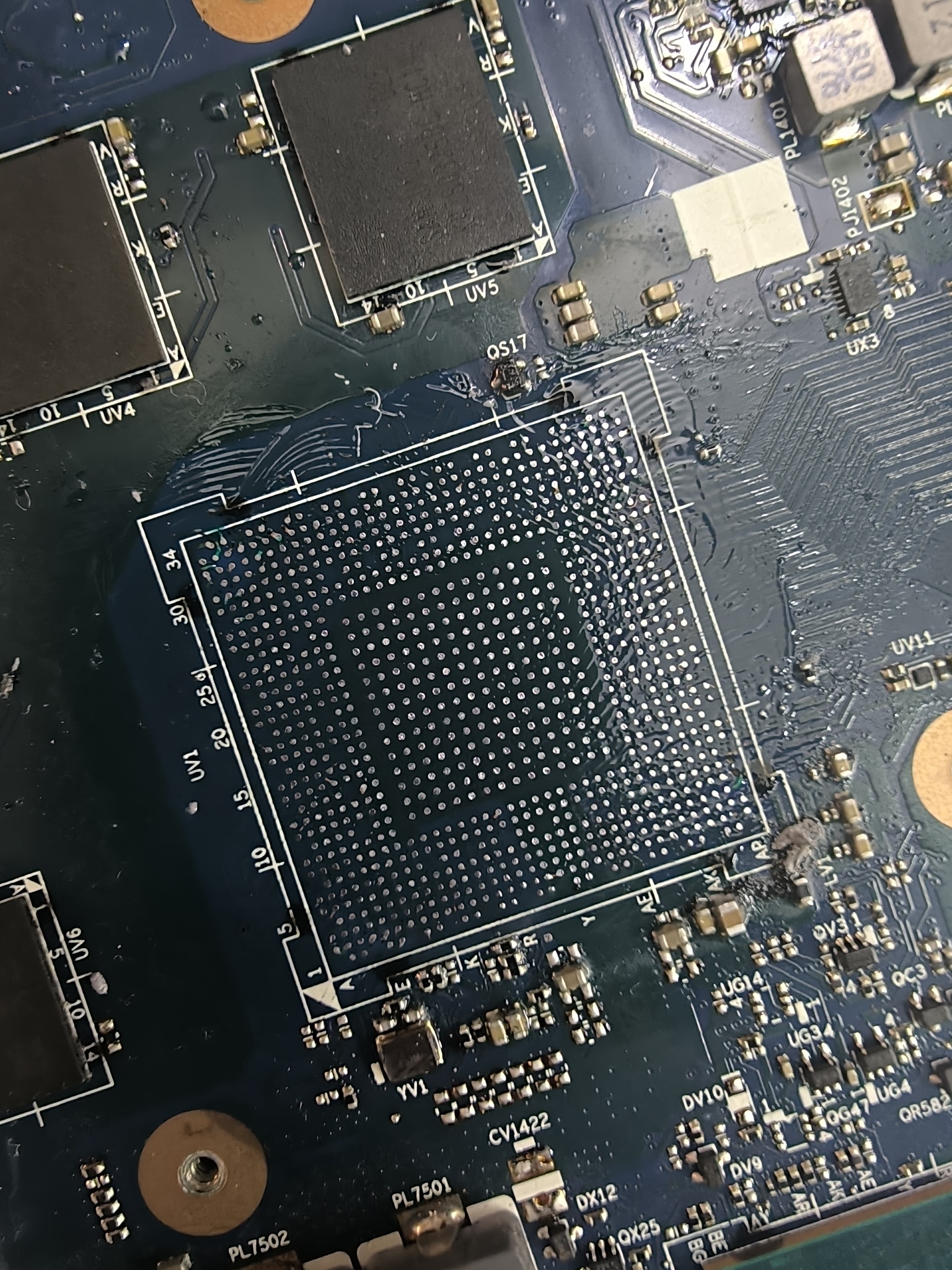

作者: visible8    时间: 2024-6-22 13:27
快克红外bga返修台,效果如图

用拆手机CPU的铲子
