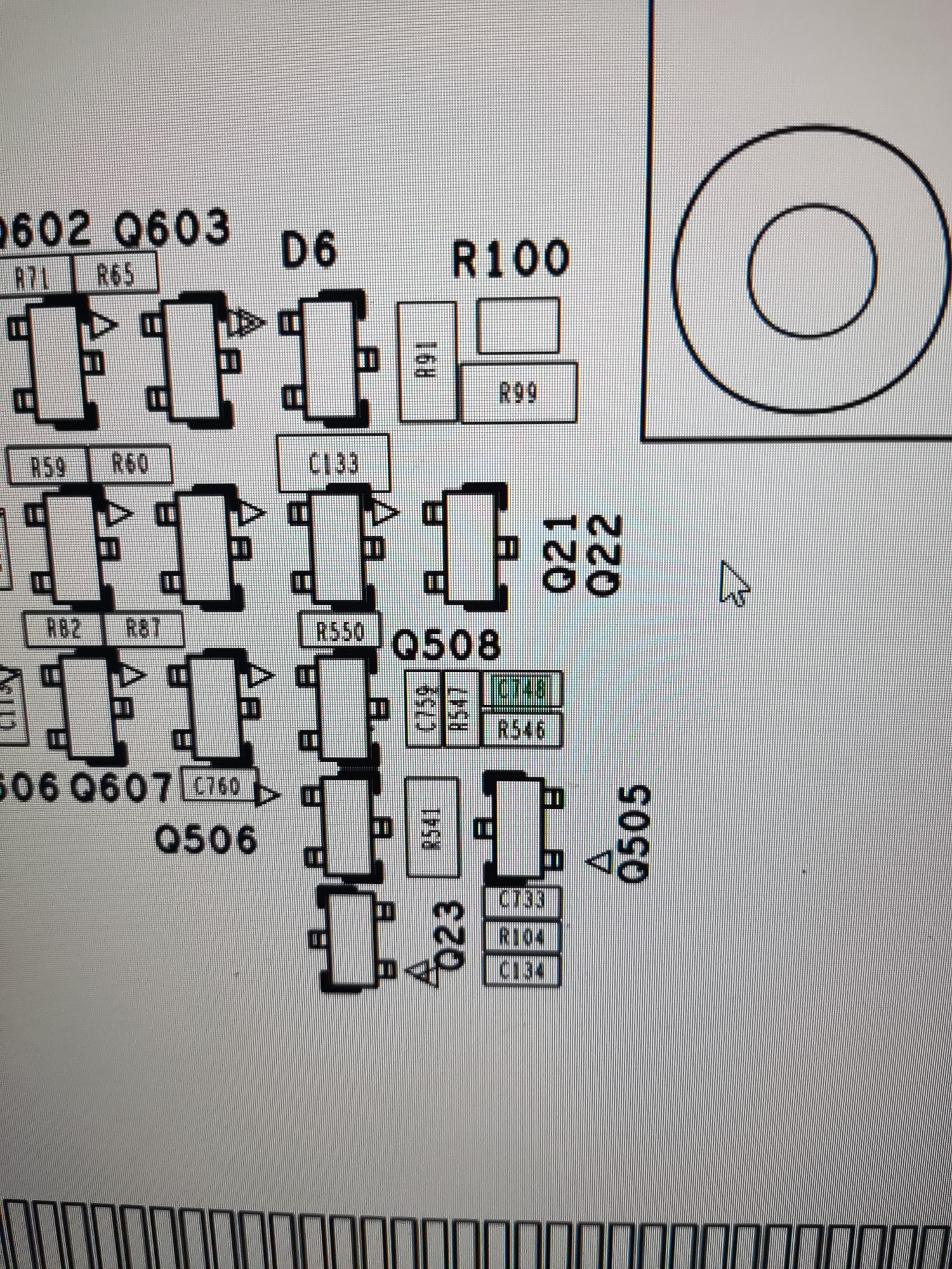

显卡来只有1.8  1V显存核心供电都没有 Q505 P管1角12V 2角12V 3角只有2V  Q23 N管不出3.3  以为Q505坏 换了Q505  风枪加热到C748  装上去好了  用了2天又坏了  又研究了半天  风枪一加热就好  最后是C748有问题 扣掉

感谢分享。很难故障找到的
作者: u1561354    时间: 2024-9-10 16:17
真是高手,实际好难找到问题。
