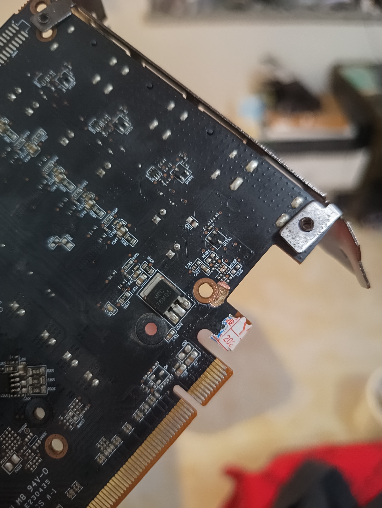

标题: 明明挖得不短路了,上电烧得很旺
测了12v金手指470,为什么还会烧呢
作者: 老吴来了    时间: 2024-6-14 22:15
第二次也是烧的同一个位置。。这回挖得更大,不短路了我也不敢上电
作者: babymax08    时间: 2024-6-14 22:50
板层碳化,还是没挖干净
