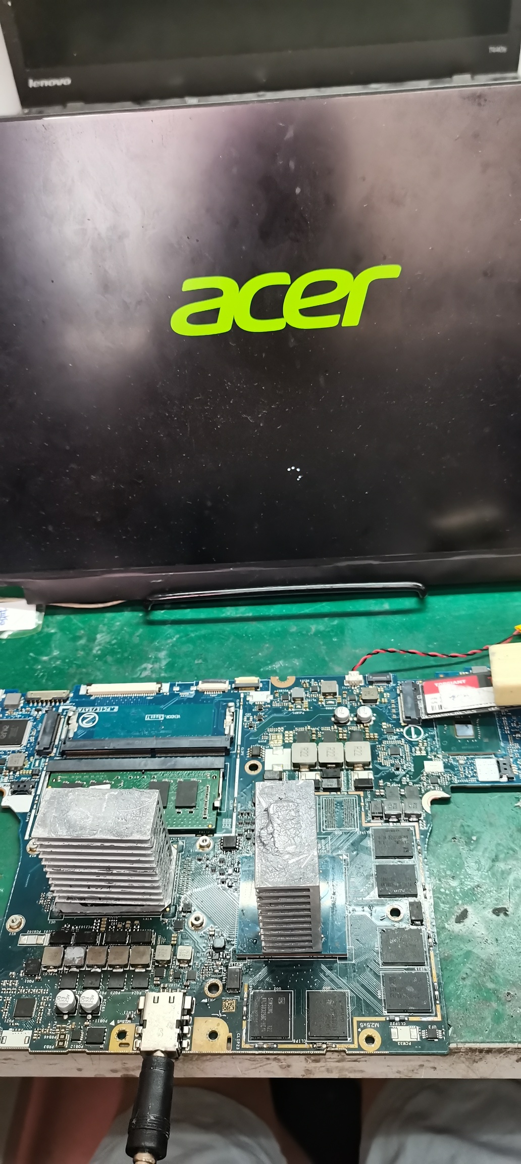

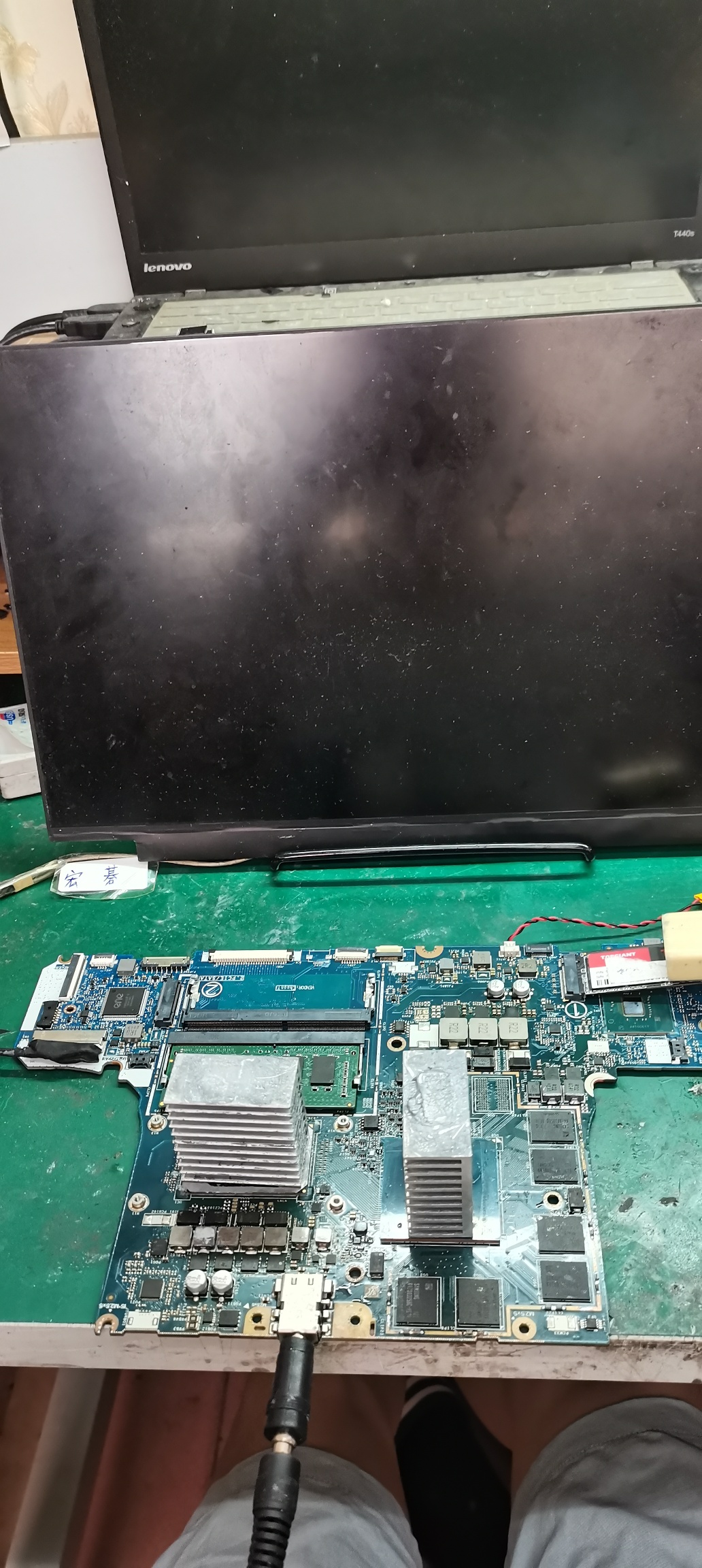

板号LA-J891P,10代,1660显卡。
问题是显存MOS击穿后换了显上显卡后正常了
烤鸡几小时后关机再开机发现显存拱电又被击穿了
无奈的再换显卡显存之后就出现了这样的问题
不装显卡驱动能进系统,装上显卡驱动后重启

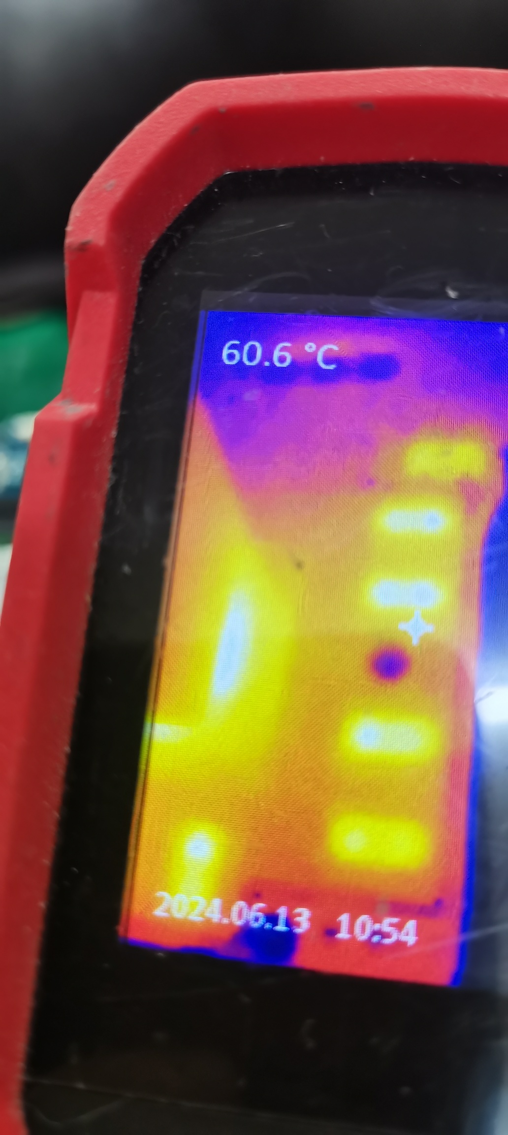

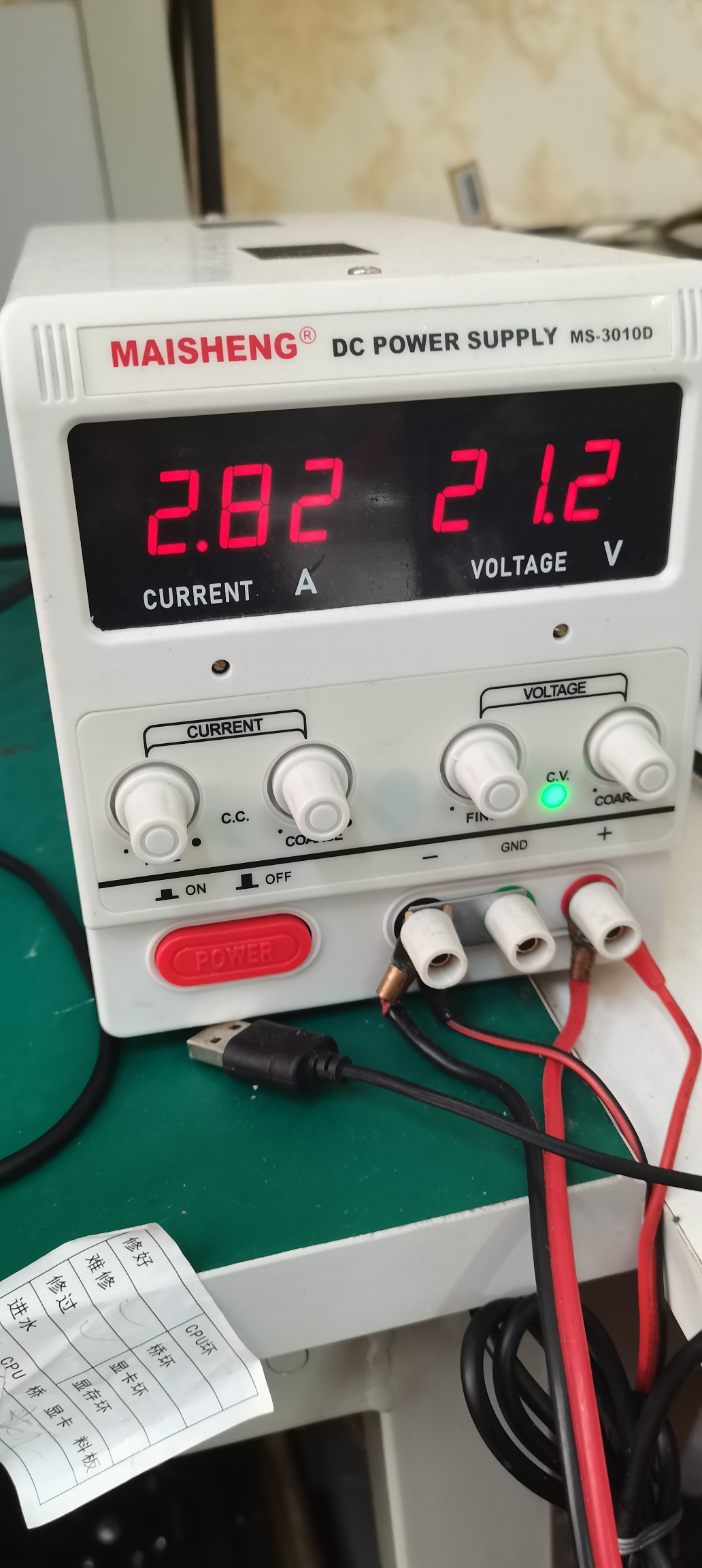

滚条后准备进系统黑屏,机死机,电流卡不动,显存发烫达到60度,
于是再换一套显卡显存,显存拱电芯片MOS管都换了故障一样
感觉故障还是在显存拱电问题上
请大师出山为小弟指点指点。

作者: cjxhen    时间: 2024-6-13 12:22
查上管G极和自举升压脚
作者: liu178200    时间: 2024-6-13 12:50
cjxhen 发表于 2024-06-13 12:22
查上管G极和自举升压脚
好。多谢指点
作者: 衡阳天河    时间: 2024-6-13 13:41
这样修,亏老本
作者: 恋上【妳的床】    时间: 2024-6-13 15:02
查查上管控制的阻值正不正常
作者: fengyei    时间: 2024-6-13 18:34
显卡芯片和上下管一套先换了吧
作者: 刘家魅力    时间: 2024-6-13 19:21
船长应该告诉过你什么叫半导通状态吧。应该是g极电压不够  或者反馈有问题。  有条件的  把显存供电芯片和外围电路都换了 简单粗暴

作者: 小阳电脑维修    时间: 2024-6-14 00:14
显存本来就会发热的(60度也不是很离谱),你测试的时候,要么旁边加上辅助风扇散热,要么就要把散热器装上。
