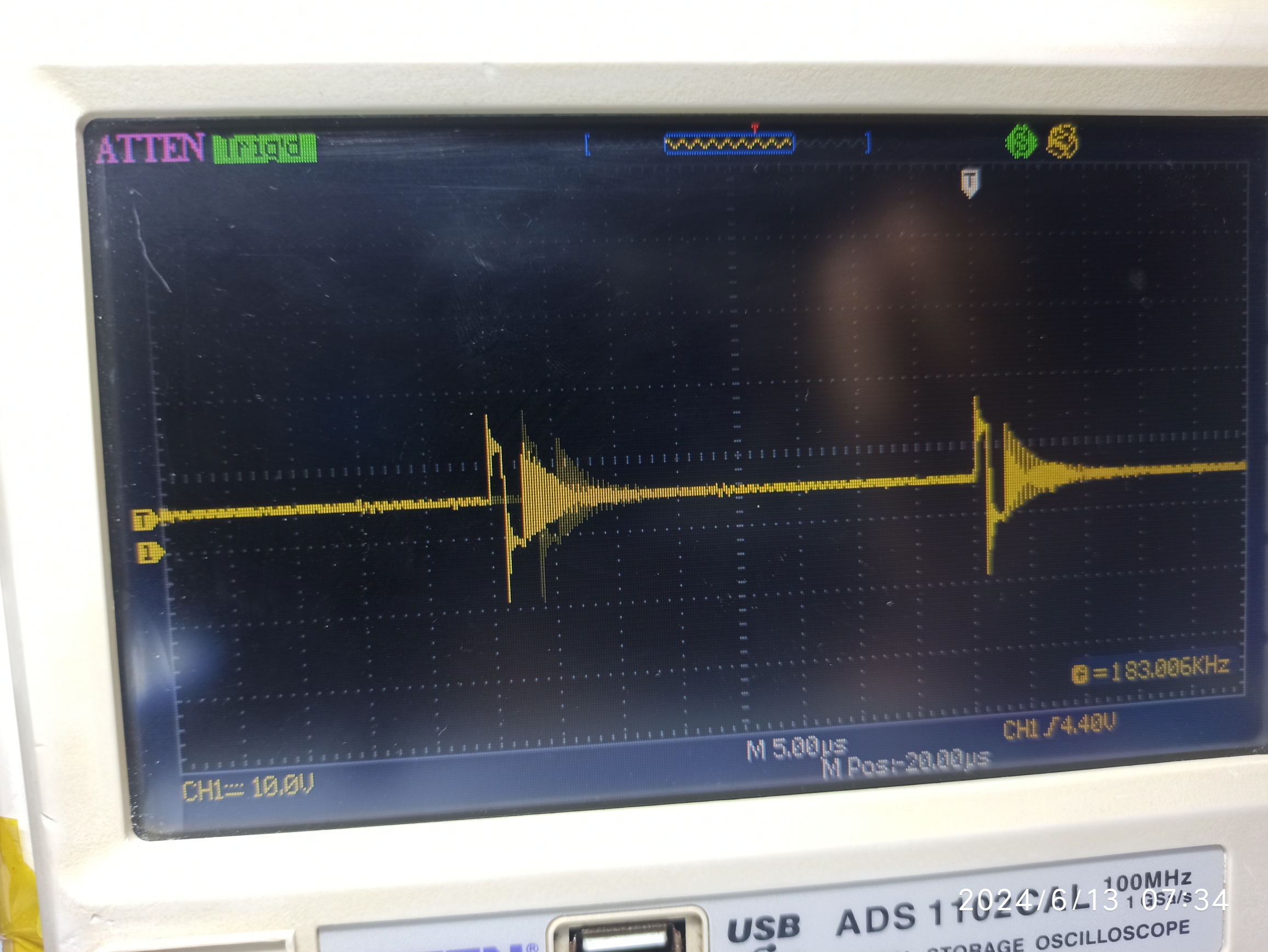

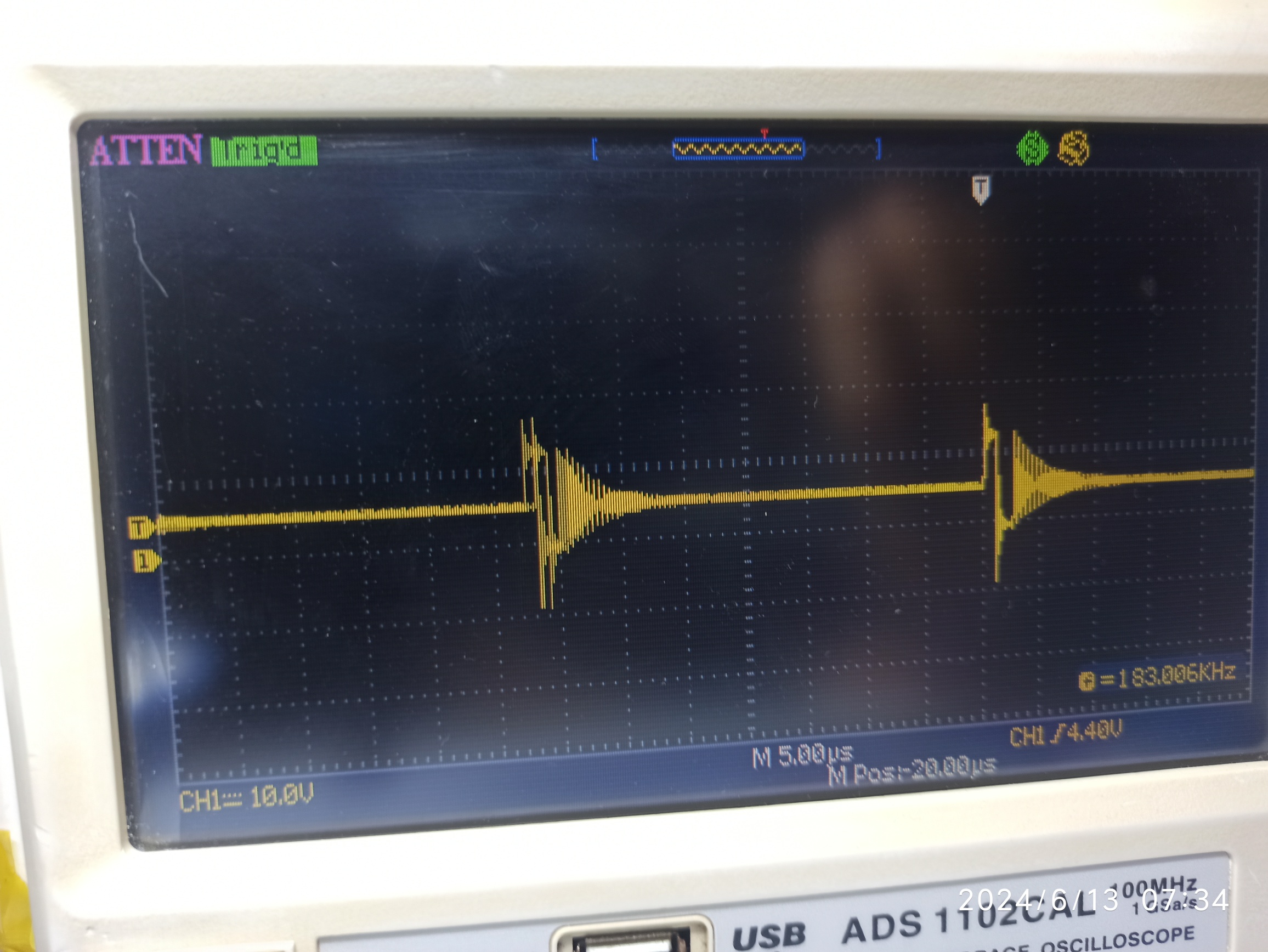

标题: 这样哦5伏电感前段波形是不是不对?
作者: 锋芒惭现    时间: 2024-6-13 09:19
也对,就是工作在最少功率模式。
作者: liupinganxinkej    时间: 2024-6-13 10:26
标准的振铃波
