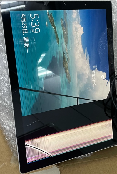

作者: u1522413    时间: 2024-6-13 04:12
[attach]2266315[/attach]
第二台没有搞定 拆了座子 故障依旧
不过第三台找到问题了
我家反正500台PRO4  死磕到底

作者: u1522413    时间: 2024-6-14 17:30
laowu8788 发表于 2024-6-14 14:35
我家反正500台PRO4  死磕到底   这是收的统货吗
是的,好坏一起,爆屏的什么的都有
