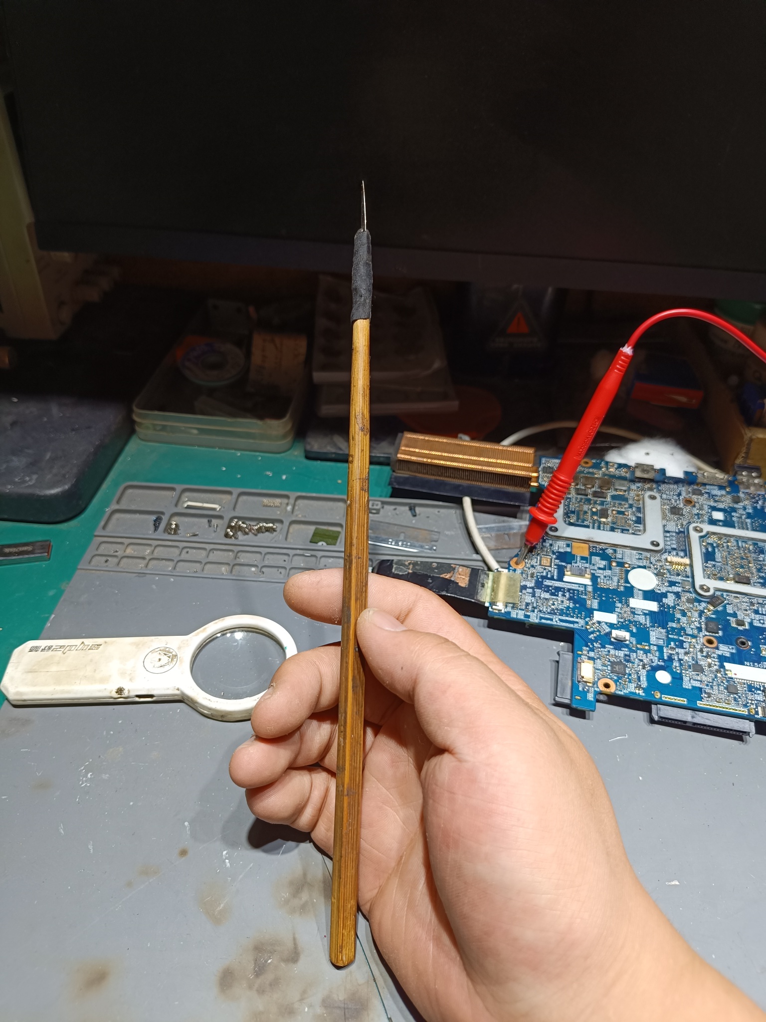

多得这个工具了,大家可以看一下,240度在边上轻轻一撸就整个芯片下来了,只要一个角胶脱离了就很好弄

作者: 37592179    时间: 2024-6-13 08:18
蔚蓝额天空 发表于 2024-06-12 20:52
换的新片还是重新植株的
重植就好了,这显卡不容易坏就是黑胶导至

作者: ai623698041    时间: 2024-6-13 13:22
都是用手术刀 差不多
作者: redfish133    时间: 2024-6-13 14:15
用的哪把刀,我每次都提心吊胆的

作者: lochai    时间: 2024-6-14 07:51
我都用这个铲,买回来把刀头再磨薄一点。刀头宽受力面积大,不容易翘坏芯片
