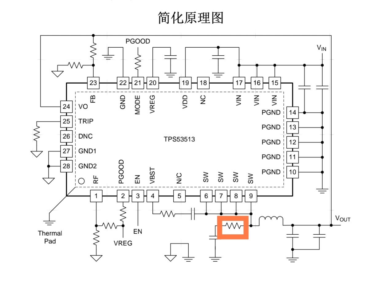

服务器DELL R730XD,板号38Y6R  版本号:A02(2),
正常使用过程中突发掉电,掉电以后不能正常再开机,需要拨除电源几分钟时间再上电,可以正常触发开机,但是仍不定时掉电,在BIOS、WINDOWS系统都会掉电,时间不定时,掉电的时候,主板只亮IDRAC区域的一颗绿灯,测量无待机电压。已更换电源,更换内存,更换CPU,最小化系统,都一样,仍会掉电。在正常运行期间,升级BIOS和IDRAC固件都正常进行,升级后仍存在掉电的情况,最长一次AIDA64拷机了两个多小时才掉电。
经过多次的反复上电,现在出现告警,DIMM电压超出范围的告警,一上电就告此警告,,IDRAC运行,但不能开机;
如果放电以后仍存在告警,通过拔除CMOS电池,再放电一会,再上电,就可以开机,开机后仍存在掉电或DIMM电压告警;
没有维修经验,无从下手,也问了很多地方了,没有这款机器的图纸,故寻求大神指点,感激涕零。
掉电以后,只亮一灯,此时无待机电压,此时IDRAC也没有工作,测量无电压;
放电以后,能开机,指示灯排亮起,进入系统可拷机,不定时掉电;
有时一上电,开机指示灯排前后两个灯闪,IDRAC有告警信息,DIMM电压超出范围,不能开机;

现在测试,保护后,TPS53513电源管理芯片的EN脚没有电平,但是前级触发是谁给出的,找不着;

作者: lee11010    时间: 2024-6-15 08:52
把这个电阻去除,从原来的2个多小时掉电,延长到5个小时掉电。没搞明白...

作者: 洞口谢师傅    时间: 2024-6-16 11:15
我有图纸点位,不过这图纸太复杂,我都不怎么看得懂。
TPS53513电源管理芯片有3V和5V两个,楼主去掉的电阻看原理图打叉应该是可以不装的吧
thermtrip也可以搜,不截图了。
