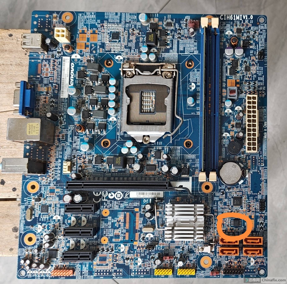

标题: 求助,联想新圆梦Cih61MI v1.0主板BIOS芯片在哪 [打印本页]
作者: anxious    时间: 2024-6-11 18:08
标题: 求助,联想新圆梦Cih61MI v1.0主板BIOS芯片在哪
求助,联想新圆梦Cih61MI v1.0主板BIOS芯片在哪,有没有同款的大佬帮忙看下是不是这个:MXIC mx25L3206E
烧录加试了几次都是没有链接,识别失败
作者: JasonW    时间: 2024-6-11 18:29
图上的ROM1就是,识别不了是你的烧寻器的问题,可以换个其他品牌的BIOS刷好装上去
作者: anxious    时间: 2024-6-11 19:38
JasonW 发表于 2024-6-11 18:29
图上的ROM1就是,识别不了是你的烧寻器的问题,可以换个其他品牌的BIOS刷好装上去
那就没找错了,感谢
作者: 铁琵琶    时间: 2024-6-11 22:42
这就是其BIOS芯片,焊下来烧录,没工具吗?
作者: 无敌强哥    时间: 2024-6-12 00:25
JasonW 发表于 2024-06-11 18:29
图上的ROM1就是,识别不了是你的烧寻器的问题,可以换个其他品牌的BIOS刷好装上去
能刷哪家bios
作者: u1509148    时间: 2024-6-12 10:24
试试  RT809H能不能刷
作者: hanjia    时间: 2024-6-12 14:07
可以用烧录夹夹着,烧录BiOS。
作者: anxious    时间: 2024-6-16 08:39
铁琵琶 发表于 2024-6-11 22:42
这就是其BIOS芯片,焊下来烧录,没工具吗?
烧录夹不夹芯片就识别,把夹子一加上去就不识别了,管理里面也看不到烧录器的驱动了
作者: anxious    时间: 2024-6-16 08:41
无敌强哥 发表于 2024-6-12 00:25
能刷哪家bios
BIOS我在这个论坛找了几个,暂时还没刷,遇到一个问题,烧录夹一夹芯片,电脑就不识别烧录器了
作者: anxious    时间: 2024-6-16 09:06
hanjia 发表于 2024-6-12 14:07
可以用烧录夹夹着,烧录BiOS。
有烧录夹的,驱动啥的都装了,不夹芯片,编辑器都能识别到ch341,一夹芯片就连接错误
作者: hanjia    时间: 2024-6-18 06:59
anxious 发表于 2024-6-16 09:06
有烧录夹的,驱动啥的都装了,不夹芯片,编辑器都能识别到ch341,一夹芯片就连接错误
芯片有好几种规格:一般以25或24打头的居多。你好好看看CH341使用说明书。
