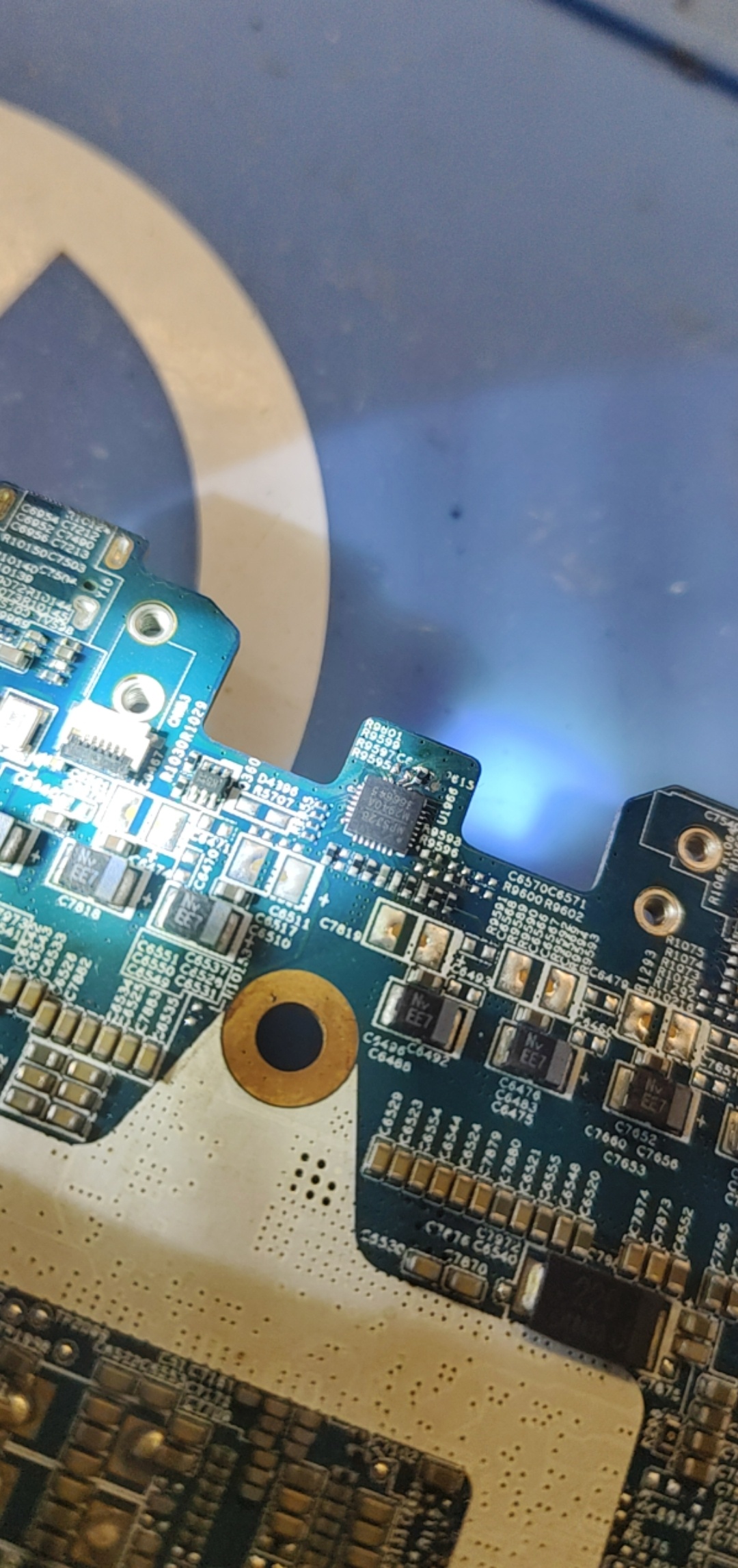

M2940A芯片带程序吗?
作者: JasonW    时间: 2024-6-11 17:42
这芯片有程序的
作者: liyanchenshizhu    时间: 2024-6-11 22:00
mp2949 2979 2940 这些其实就是分为有多少项 有没有vccgt vccst啥的,你找料板拆供电设计一样的就能用
作者: JasonW    时间: 2024-6-12 08:38
在没有编程器的情况,这是明智方法
