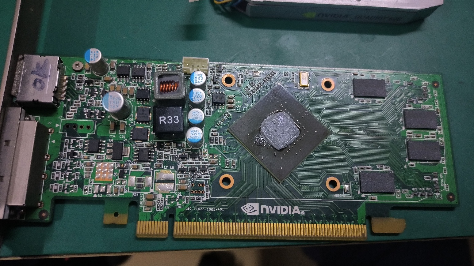

今天过端午,闲得没事,修一片Q600丽台显卡,故障是开机进系统后凡是鼠标划过的地方周边经常出现很多小白点,闪闪又消失,时隐时现!
有人说是显存虚焊问题,我就想拆下显卡散热器,用戴手套的手挨个挤下显存颗粒,看是谁作怪,
结果上电一会儿就黑屏,核心温度过高,保护了,我用个机箱风扇吹也不行,还来不及压挤显存呢!
擦干净,准备重新上散热膏,装回散热器!
突然发现显卡核心上有一颗小电容居然不见了!!!
抱着试一试的心情,将掉点焊盘上锡!再从一片坏的笔记本内存上取下一粒小电容,用热风机小心的吹焊上去!装回散热器,开机!
呵呵!故障消失了!
看来显卡或是CPU,也可以修换芯片上的电容哟!会有意想不到的收获

有可能是焊电容时,虚焊搞好了

一看就是新手 这个电容要不要都可以 只是用热风枪吹热了晶片  这种显卡台积电代工的晶片与基板之间空焊是通便 你用一阵子就会不行了
