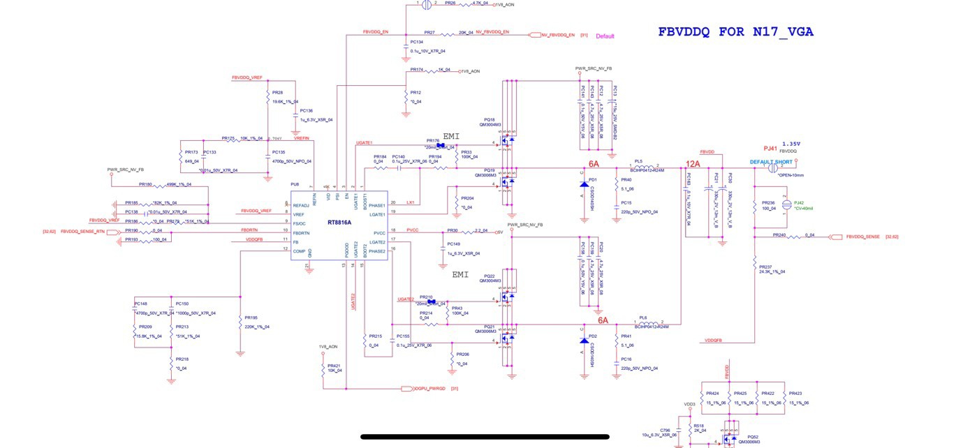

影驰1070装驱动黑屏,扫显存pass.
测到显存电压开机时1.3v多点,然后慢慢的会升高直到1.5v
芯片的rf脚测了一下正常的。
请问这个电压还受哪个脚控制?

已经修好了,懂了
