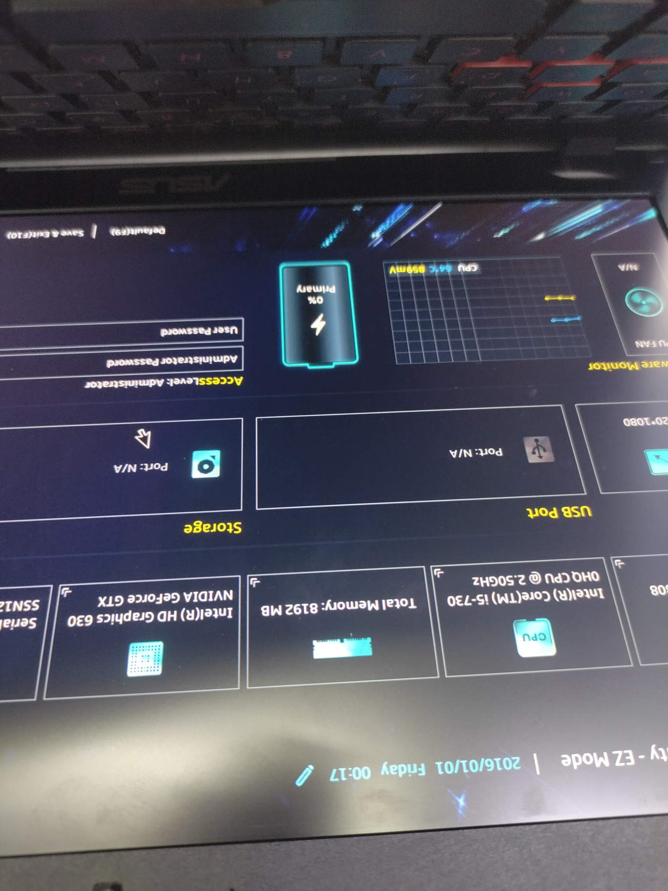

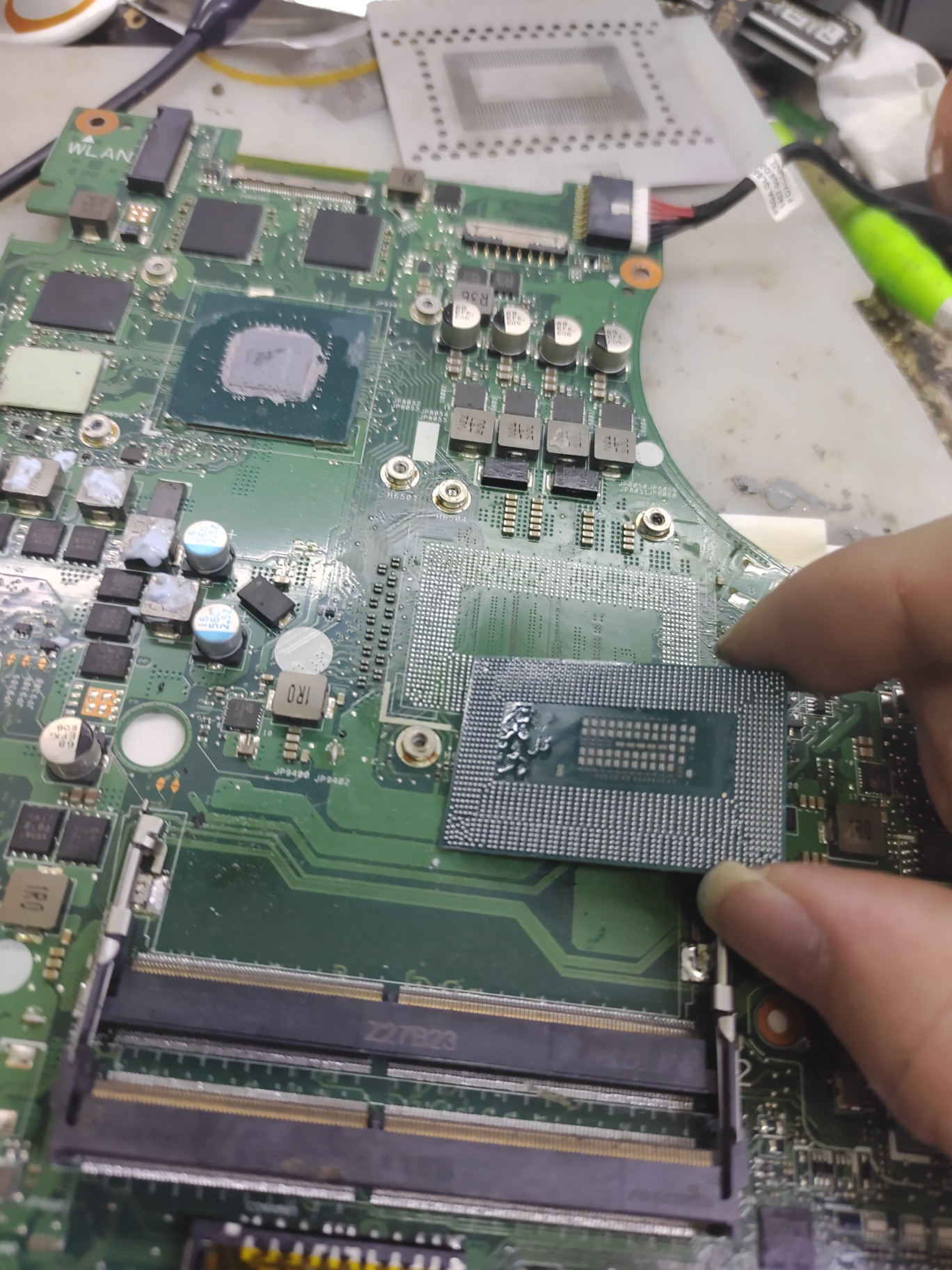

标题: 华硕zx53 开机1.2a左右不开机 [打印本页]
作者: zxcvbbvc    时间: 2024-6-8 11:16
标题: 华硕zx53 开机1.2a左右不开机
这个问题要么内存没过,要么集显不工作问题。笔记本集显不工作就会像内存问题一样卡住。先测复位 内存过了才有集显
作者: 伯爵先生    时间: 2024-6-8 16:40
是重植还是换了cpu?
