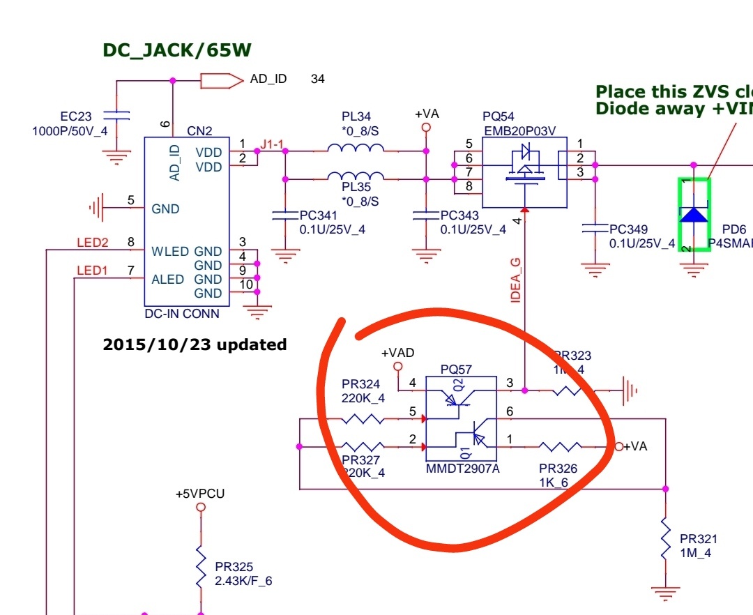

ZXCVWtest
标题: 一直没有弄明白这两个三极管的作用 [打印本页]
作者: 好技术老头    时间: 2024-6-7 18:27
标题: 一直没有弄明白这两个三极管的作用
当采用电池供电时,pq54是否导通呢?
作者: 583600096    时间: 2024-6-7 18:40
当然不导通
作者: JasonW    时间: 2024-6-7 19:41
本帖最后由 JasonW 于 2024-6-7 19:47 编辑
这个电路论坛里已经有过,当+VA小于 +VAD时(大约小于0.5V吧) pq57的4,3脚就会导通, PQ54的4脚为高电平 PQ54截止状态.
作者: 好技术老头    时间: 2024-6-7 20:05
PQ54 4脚电压如果低于vad,不是也可以导通吗?
作者: LANNANHUA    时间: 2024-6-8 12:19
这个电路黄老师讲过,有点绕,
作者: 好技术老头    时间: 2024-6-8 23:16
理想二极管电路?
作者: caiyehui88    时间: 2024-6-9 12:30
高电平导通,低电平不导通
作者: 这1刻    时间: 2024-6-10 06:23
谢谢提供电路图
作者: u1540621    时间: 2024-6-11 08:07
低电平pq57截止,然后拉低他的PQ54G极。他因为是p沟道,然后G极小于S极 PQ 54导通。高电平的话,pg 57被VAD上拉,然后Pq 54应该是截止的。
