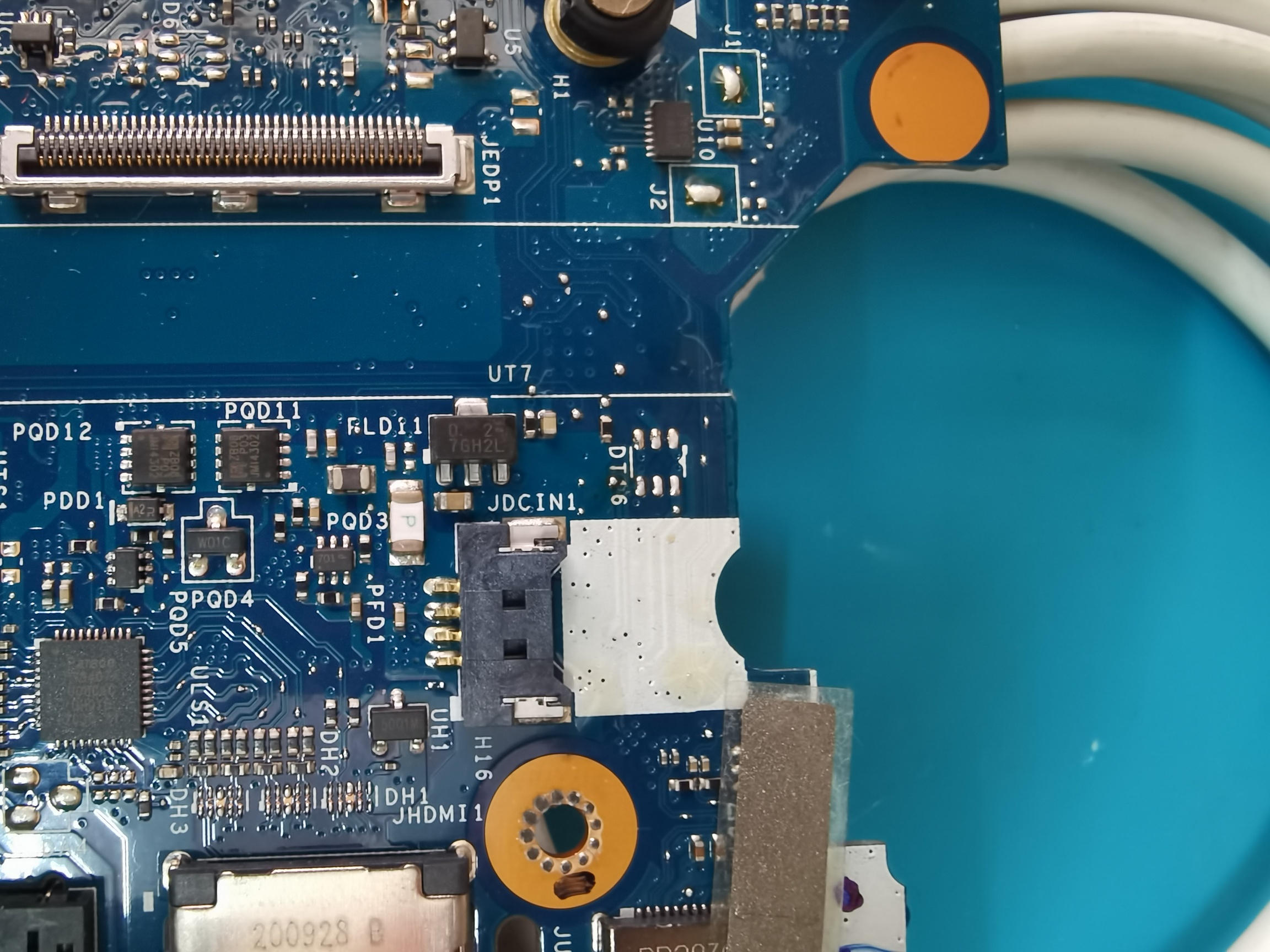

AIR-14IIL 2020 LA-J551P 不充电,充电灯没反应,以为充电母座有问题,换完可以开机了,也充电了,通知客户来拿,结果拔了一下充电器,再插上去又没有反应了,突然想到之前修过,是DT16搞的鬼,直接拔了,OK!
这个机器还有个毛病,也是这个DT16搞得鬼,就是换完头子,分正反充了,一边可以充,反过来就不行。直接拔DT16.我也不知道啥原因,但是修过四台,没有返修的。

DT16看图是个USB静电管,这个有关系不?
作者: 凌夏    时间: 2024-6-6 18:40
我怀疑这个可能是跟usb-c传输有关系,反正客户又不用这个来传文件。我拆过四台了,今天是第五台,都没有反修过。

换一个防静电管是否可以,等待验证。

同样的型号同样的毛病。查了一下这个是一个包含有几组瞬态抑制二级管的小芯片,主要防止插接头时手上的静电的。内部二极管被击穿了,然后CC总线不工作了,拆了不影响。
你正反面有一面能充就说明只烧了一组CC,两面都不能充就是CC1、CC2的防静电二极管都死了
