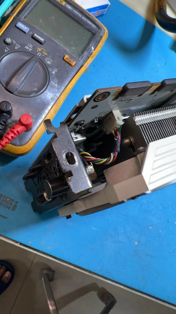

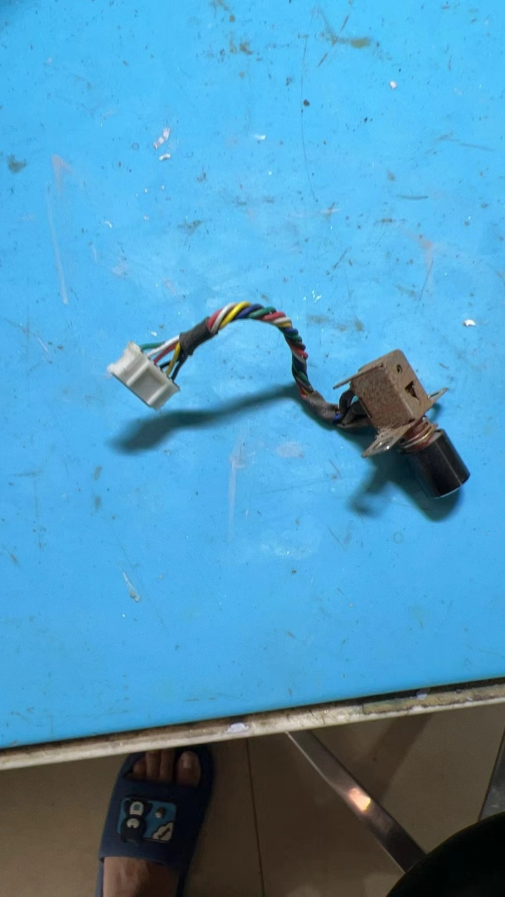

谁知道这个名人堂6线开关怎么短接,这个切不了只有高风速求教了。
作者: 云心狂    时间: 2024-6-6 10:35
12  45这两组短接  或者23 56短接
