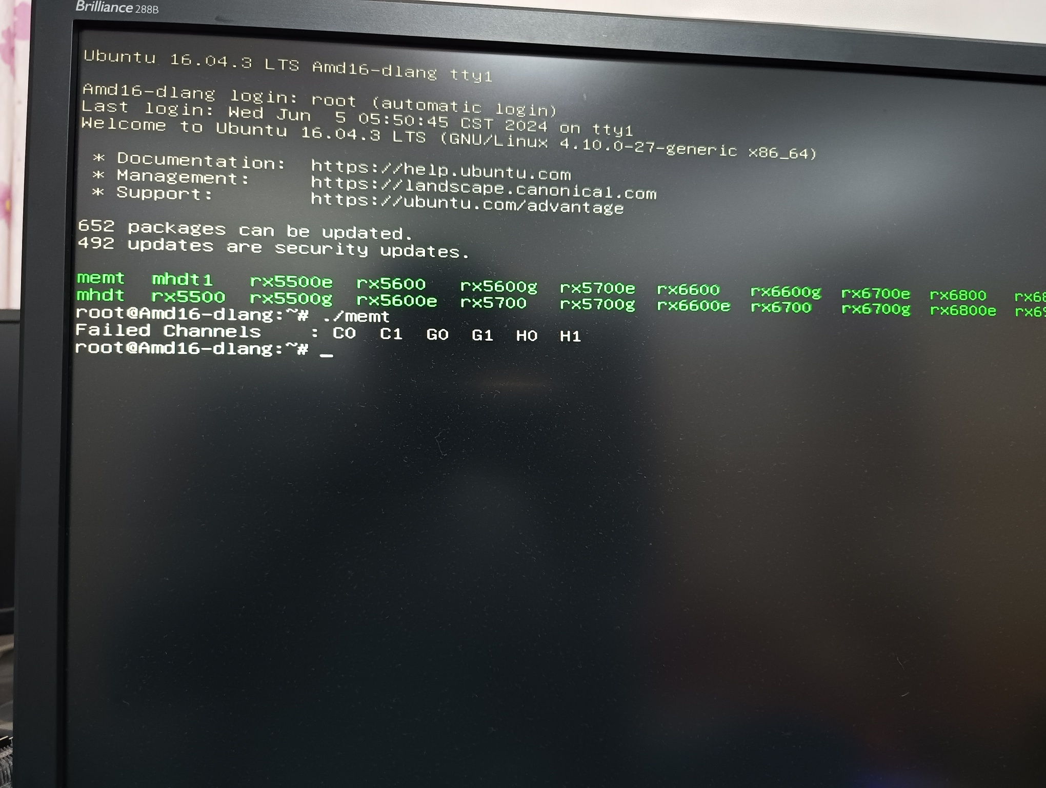

供电正常卡b2 ,扫了一下显存
c g h报错,总共才6个显存呢,如果加上屏蔽的,c0 c1是一个显存?
2#
发表于 2024-6-4 22:37:04 来自迅维网APP | 只看该作者 来自: 四川 来自 四川
显存供电第二个电感没波形,这个是要进系统才有波形吗?

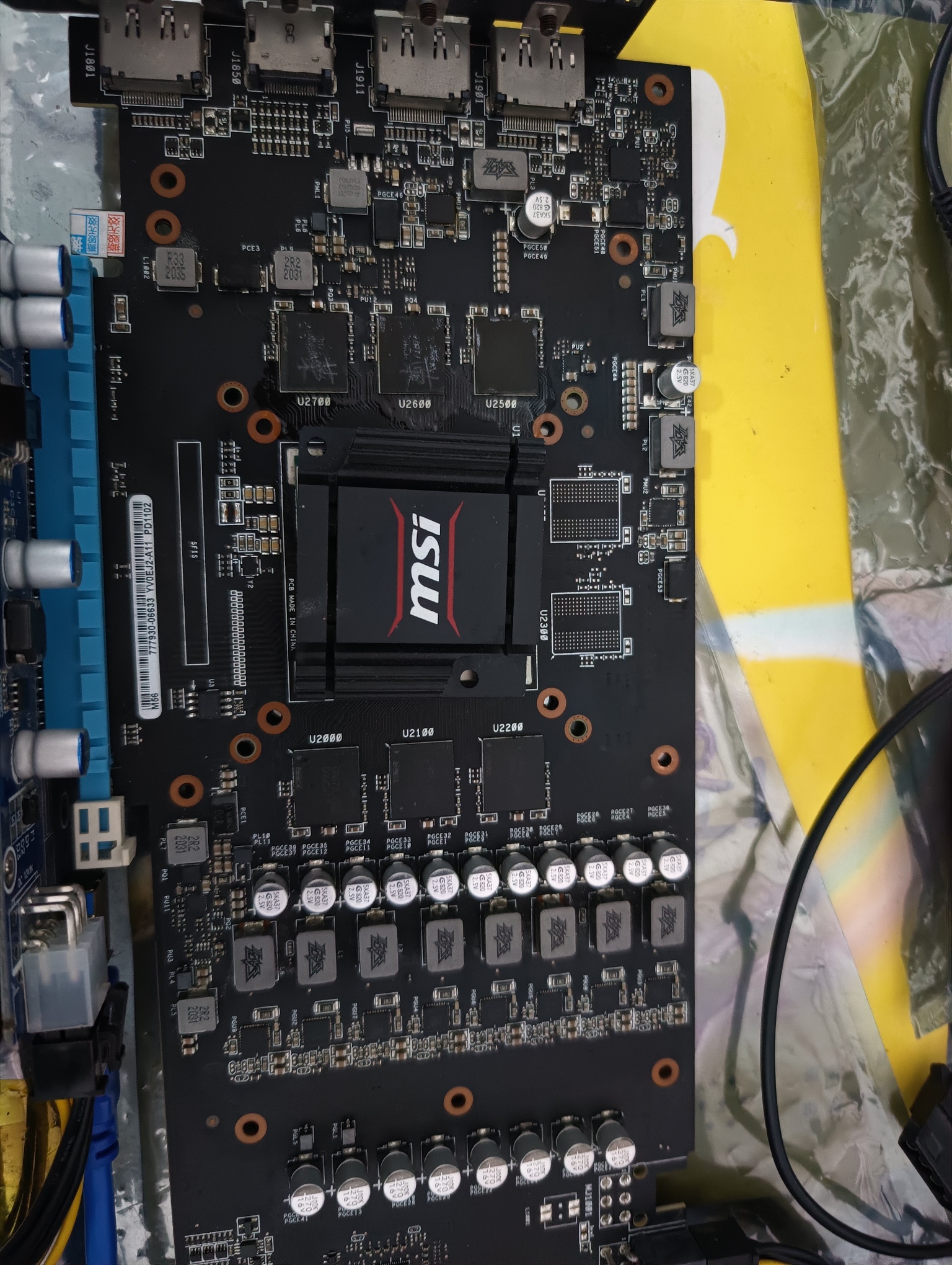

今天修到一片蓝宝石RX5600XT 6G GDDR6 DUALHDMI/DUALDP OC W/BP(UEFI)白金版PRG显卡。故障现象:插电开机风扇转没有显示没有图像,于是拆机测全板电感发现全部没有电压,测全板电感阻值发现L1002阻值零欧短路查其电路发现F100保险丝烧开路用0.025欧电阻代换,发现U902 印丝FFM=NB691GG集成块烧坏更换全新上去,开机“嘀”的一声有图像了进系统甜甜圈测试正常OK修复!!!用二极管挡测全板电压阻值上来参考,注意GPU核心是0.000欧是短路的大家不要以为是坏了照样输出0.77V核心供电亮机。
