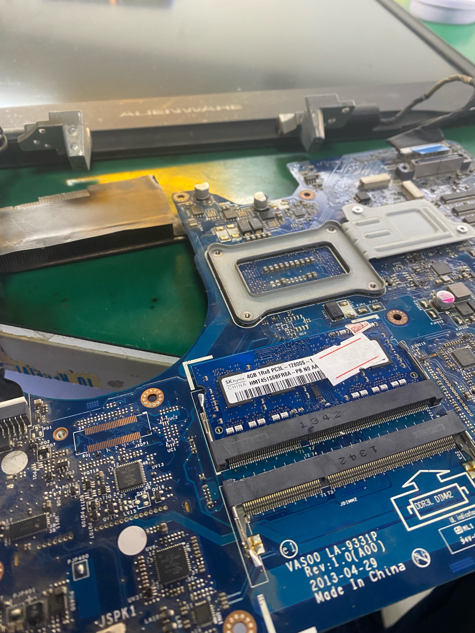

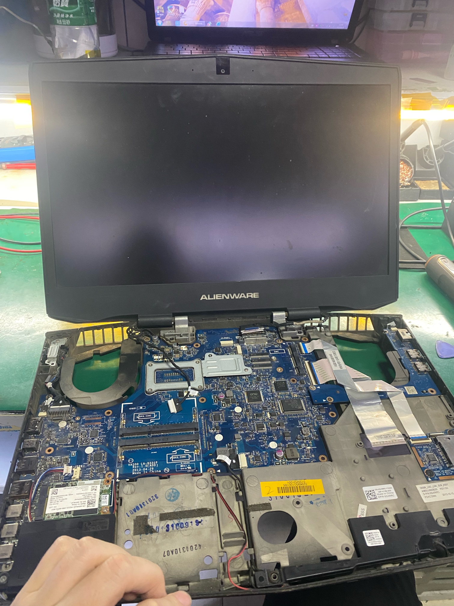

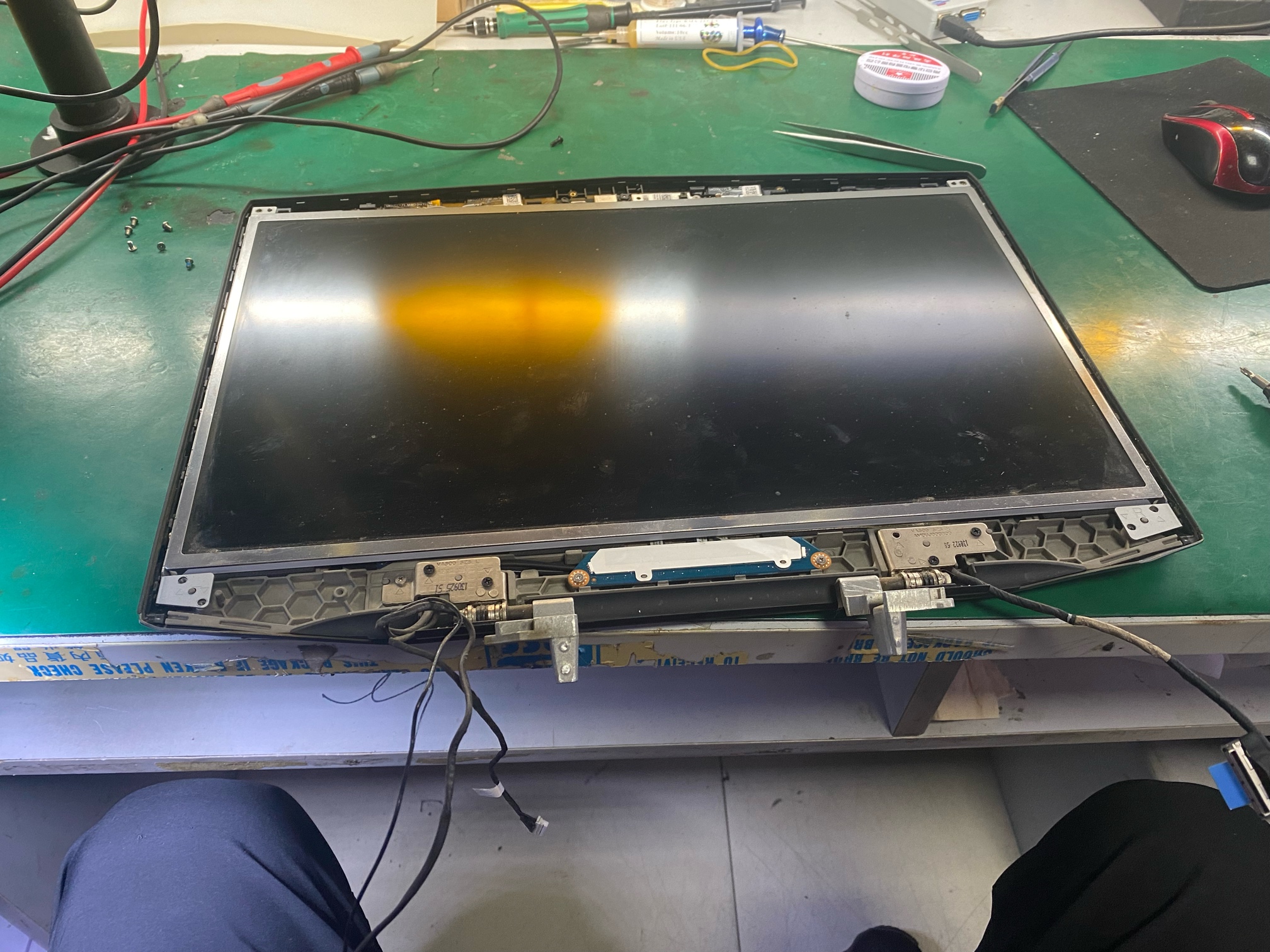

加电过U不读内存,有说换南桥,有说除了8M两个要一起刷,还有说加焊三个LVDS转换串连二极管芯片,最后重装排线和屏解决故障。

主板上是LA-9331P,标题却写成LA-9931P。还是感谢分享经验!

具体的原件,上个图就更给力了

你这个不是不读内存啊  开机用键盘切换大小写就知道是过了内存了
作者: 衡阳天河    时间: 2024-6-13 18:47
8声报警是屏故障
作者: 刘家魅力    时间: 2024-6-13 19:23
这个应该有dell指示灯闪烁的。应该是2.7闪烁
作者: 刘家魅力    时间: 2024-6-13 19:24
dell有部分屏不正常是不过自检的,所以大小写是切不了的。

7声或者8声,没识别到屏幕也会这样,显卡有问题也会这样
