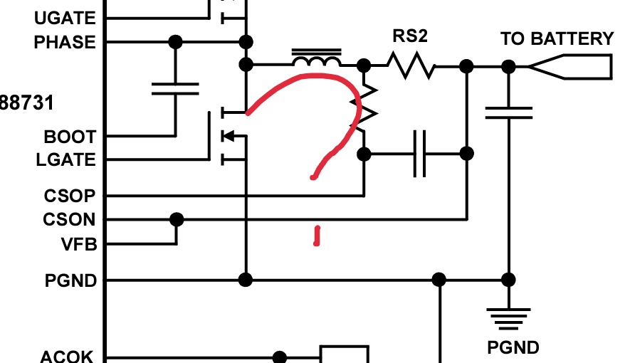

原挂在充电芯片。待机芯片附近进水。清理处理后。待机3.3.5V有了。但发现一直显示充电中。但电量一直不上去。更换电池也没有解决。也用原装电源测试。故障一样
充电芯片ISL88731CHRTZ 22脚DCIN19.6V。ACIN。处理过分压电阻。现在3.9V。VDDP,5.1V。ACOK3.1V。不确定是不是芯片问题。球思路

VREF3.2V,,SCL3.3V,SDA3.3V,REGN是什么?待机芯片VREG3,3.3V.VREG5.5.1V

PS_ID。原装充电器是3.3V。BIOS也检测了充电器90W。显示充电。但就是没有升高。换了充电芯片故障依旧。电池换了也一样

27 28 17 18脚的电流电压检测正不正常

27.28 19.6V。17.18 11.3V

电池到ec和充电芯片的数据线量一下 还有充电电路的mos管和反馈电路

正常的这个信号是1.5-2.5v之间2.5v以上认为没插电池 1.5以下认为电池过满
作者: fengyei    时间: 2024-6-8 19:52
电池温度过高 说错了
作者: fengyei    时间: 2024-6-8 19:54
我说的是temp这个信号
