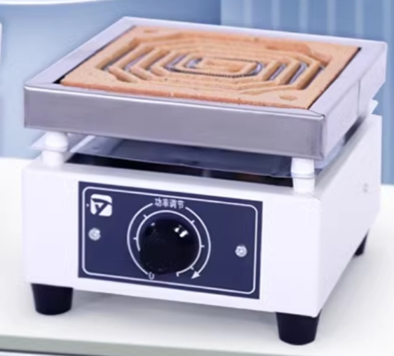

本人非专业维修人员,从网上搜到不开机症状和南桥坏一个样,于是打算自己把它换了。换南桥真是一波三折,买来第一个是拆机件,焊上故障依旧,拆下来植锡,由于没有专业植锡工具,多次没有植好,最后还把桥上的小电容弄掉了好几个,一气之下又去买了一个全新的,换上后故障依旧,顿时心灰意冷,觉得自己搞不定,就找了本地一个电脑维修的,没想到他也不会修,还得寄到外地去,说是三天就好了,结果我等了六天还没修好,我就让他给寄回来,不修了。我去拿机子的时候他说那边维修的说这个机子让你吹炸了,cpu供电都没有,已经没有修的必要了,我心里想什么水平啊,坏的时候就那个症状。拿回家之后我就自己琢磨,有时候也想放弃,去买个二手的主板,有时候又想可能就是桥的问题,终于有一天我又决定去买个桥,赌最后一次。四天后收到桥,迫不及待的安装,装的时候锡还没化我就推了一下,结果推大了,心里凉了,觉得肯定完蛋,试机结果证实了又一次失败了,心里那个火啊,又把板子放到炉子上,把风枪调大点,上去猛吹,心里想着吹坏了就坏了。等锡化了,我把南桥使劲往偏移大的那边推,眼看着是回去了一点,我就停止加热,等板子凉了,插电开机,风扇转了!但是马上停了,过会又转了又停了,看着像是在不停的重启,这会我就知道这个芯片是好的,于是赶紧网上下单买了南桥植锡工具。四天后收到工具,马上植锡安装,安好后开机风扇都不转了,和以前的症状一样,我心里又凉了,以为上次焊短路了把芯片烧了,这时候心一横,再把芯片吹下来,植锡,安装,等着按下开机键后风扇转了!电源灯也长亮了,我心里那个乐啊,可是过了一会又关机了,这次我就不担心了,我用放大镜仔细查看南桥周围的元件,发现有个小电阻一头翘起来了,立马把它安好,再次开机,惊喜终于来了,先是键盘灯亮了,过了一会屏幕亮了!!!!我的天!我终于把它修好了
,接下来就是刷bios了,这就是小意思了。最后说一下我的维修工具:电烙铁,热风枪,电炉子

楼主牛 这个炉子有链接吗?
可以多来点过程的图片撒

作者: 战神z7    时间: 2024-6-3 22:07
gingerluo 发表于 2024-06-03 21:56
楼主牛 这个炉子有链接吗?
可以多来点过程的图片撒
我发的这个图就是淘宝上的,我买的这个四十多块钱

楼主,买的电炉子是多少瓦的?
作者: 战神z7    时间: 2024-6-4 00:59
FY1234FY 发表于 2024-06-03 23:07
楼主,买的电炉子是多少瓦的?
一千瓦的,要带炉盖的,正好把要加热的部位放在那个圈里

你换南桥时,电炉子调多高的温度?大约加热多长时间?
我买的一千瓦的炉子,我把调节旋钮旋转至第二条刻度线处,然后把板子放上,我的万用表能量温度,量着底部到120℃的时候开风枪吹,风枪温度350

作者: 战神z7    时间: 2024-6-5 18:27
FY1234FY 发表于 2024-06-05 15:23
我用的万能表也有测量温度的测温线,我可以按你的操作步骤试试。
加热时间用眼睛去看,锡没化的时候芯片和主板的缝隙大,等看着缝隙变小了就用工具轻轻推一下芯片,能自动归位就证明已经焊好了,千万别急着早推,否则锡不化的时候一推就错位了,错位的时候正好锡化了就得取下来重植了
