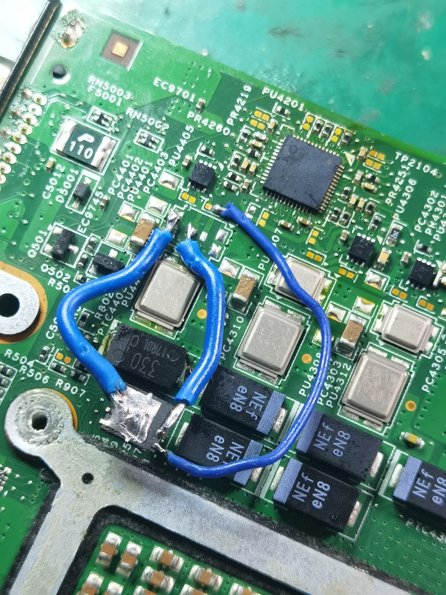

外地朋友做车过来找我修电脑E420,虽然电脑很老了,但是必须得修好,这已经不是钱的问题了
拿到电脑插电,5a大电流,心想肯定小问题!

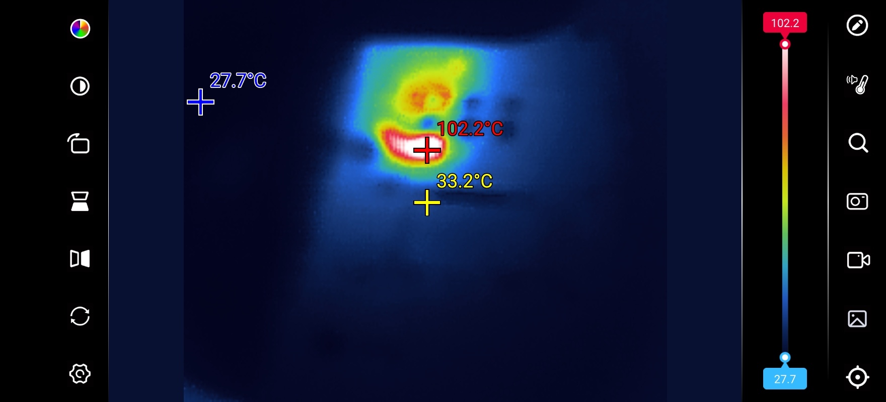

拆开热成像一照一个330电容短路,拆掉,
插电还短,发现这个王八盖子短路,拆掉,
插电还短,供电芯片短路,拆掉,测一圈,不短路了!
接下来就是找料板,找了几个小时,其他都找到了,就是没找到王八盖子
这修不好有点丢脸啊!!!
看图纸,找了一个差不多的管子,改吧!
改好插电,OK!
用3秒油把裸露出来的肚皮盖住!
最后怕散热不好用导热凝胶灌满,就是不知道能不能用的住
装好开机是正常的!最起码这逼装成功了!

这个飞线,很牛逼啊,热成像多少钱买的

1299买的潜力的,插手机电脑都行,方便

谢谢分享,飞线真粗

MOS贴到CPU底座铁架子上应该有助散热

那样装c壳抵到了

买要两天了

细了怕发热虚焊

飞线太长怕是影像性能
