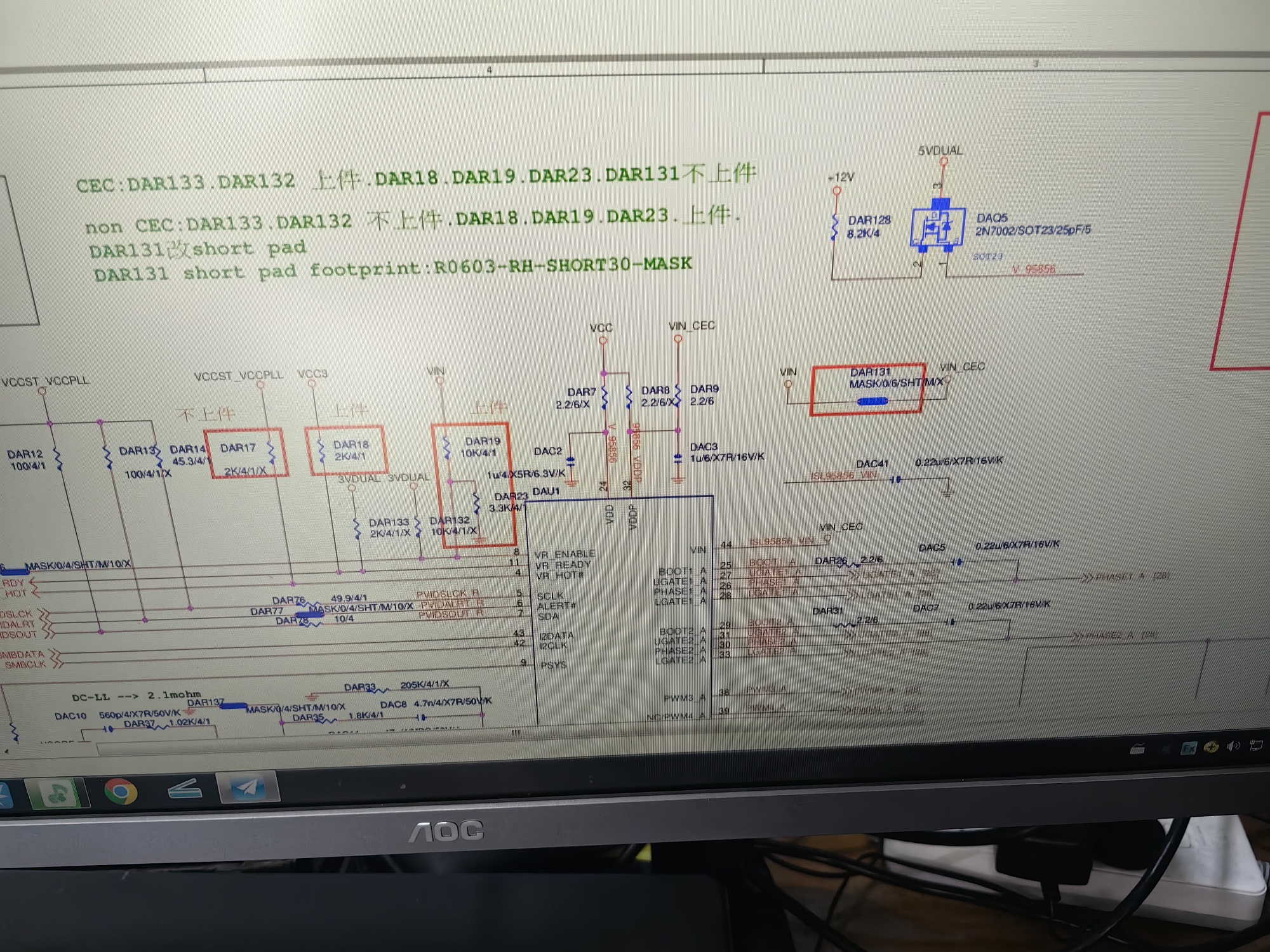

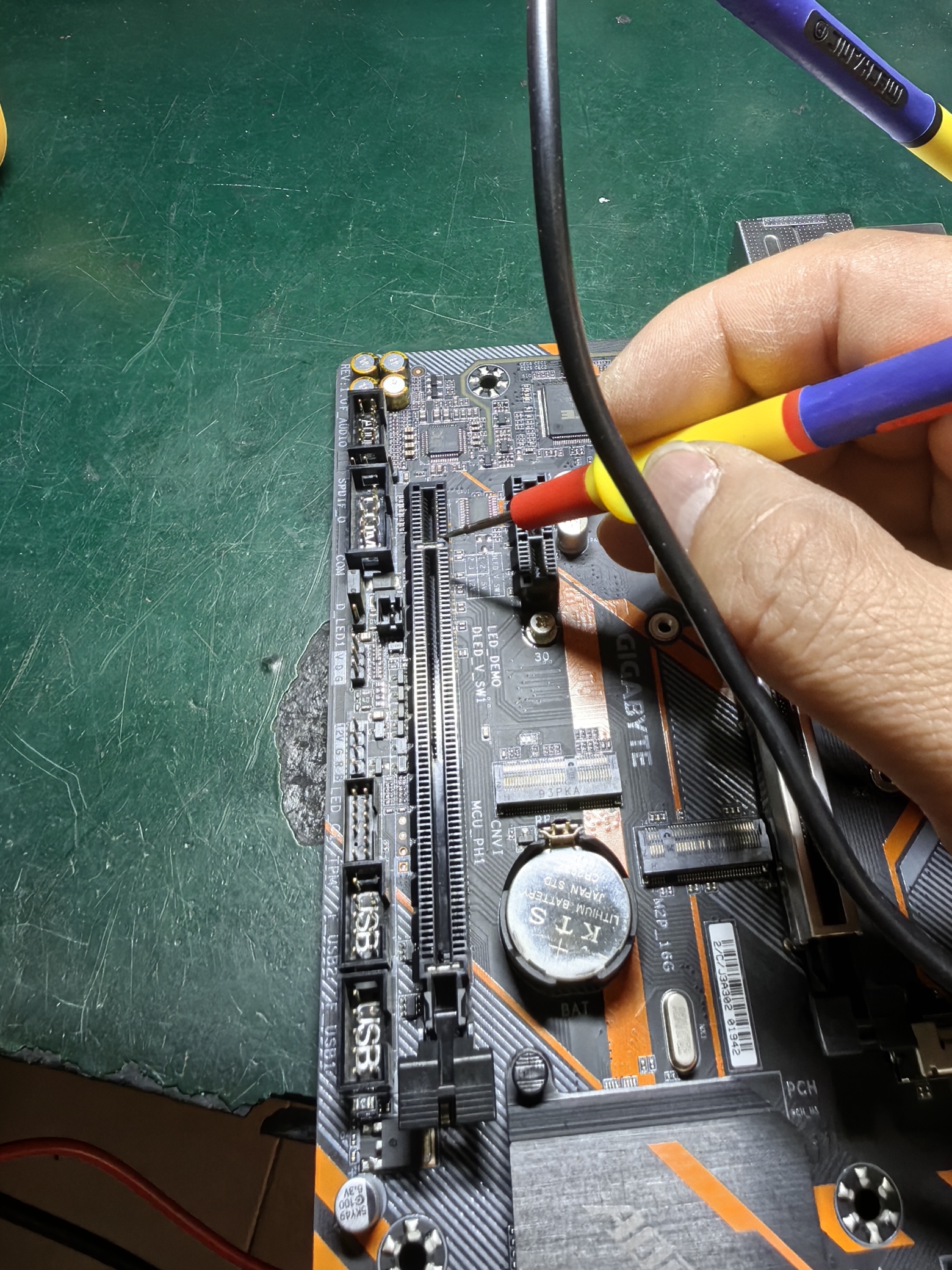

潜水了n年,论坛上学了皮毛,今天修个技嘉小雕b360m aorus pro. 通电卡cpu灯 反复重启,实序半懂不懂,学着测量各供电,桥,内存供电都有,cpu 无供电,vccsa有 vccio有  测a11复位没有,a13a14有0.5v,先刷个bios故障一样,没有头绪了,静下心来,想想复位好像是cpu装上才有,cpu没有供电,那可能cpu控制芯片问题,那先测95886一测芯片供电2.1v不对,沿路daq5栅极12v  漏极5v,果断换了daq5,有了5v  cpu供电正常了!修复完毕!不才,给大家个参考!

谢谢分享!请问楼主的点位图和电路图可否分享出来一下?感谢
